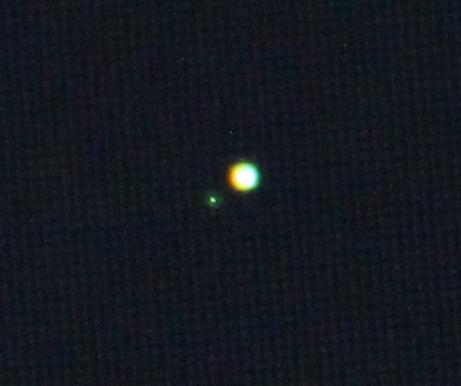

Hallo!
leider ist dies bereits mein zweites Thema hier zu einem Pixelproblem, aber ich komme leider alleine nicht weiter, deswegen würde ich gerne noch einmal dieses Forum bemühen.
Ich besitze ein neues Ideapad 520s und habe auf dem Display einen winzigen kleinen Punkt auf schwarzen Hintergründen entdecken können. Dieser scheint grün zu leuchten, was ja erstmal auf einen "Stuck Pixel" hindeuten würde. Allerdings ist dieser Punkt kleiner als ein normaler Pixel und das falsche Leuchten ist ausschließlich bei schwarzen oder ähnlichen dunkelgrauen Hintergründen erkennbar. Bei roten, grünen, blauen oder weißen Hintergründen ist nichts zu sehen. Ich habe einmal ein Bild angehängt, um das Ganze beurteilen zu können. Es geht um den kleinen grünen Punkt. Der größere ist ein Pixel, den ich manuell beleuchtet habe, um die Größenunterschiede zu zeigen (durch die Beleuchtungszeit der Kamera wirkt dieser aber auch etwas größer als er ist).
Das Ganze ist natürlich eigentlich kein Problem, trotzdem frage ich mich, um was es sich handelt, da der Punkt ja offensichtlich beleuchtet wird. Dreck kann es kaum sein, da er auf anderen Farben wie beschrieben nicht sichtbar ist. Ein Stuck Pixel müsste ja allerdings auch auf anderen Farben erkennbar sein oder ist es möglich, dass dieser nur auf schwarzen Hintergründen falsch leuchtet?
Vielen Dank für jeden Hinweis!

Das ist ein defekter Subpixel. Jeder Pixel besteht ja aus 3 Subpixeln. Je nach dargestellter Farbe leuchtet der defekte Subpixel nicht oder richtig, daher zeigt sich der Defekt nur bei manchen Farben.
Danke Dir!
Ich hatte defekte Subpixel immer so verstanden, dass sie in ihrer jeweiligen Farbe durchgehend leuchten und bin davon ausgegangen, dass er dann auch auf anderen Hintergründen grün leuchten sollte.
Das heißt, dass der Subpixel dann auch noch einmal ein gutes Stück kleiner als der gesamte Pixel ist? Und ist meiner hier "tot" oder nur am "hängen", sodass er sich evtl. auch wieder korrigiert?
Das korrigiert sich eher nicht, finde dich damit ab oder reklamiere wenn noch möglich.
Es besteht die Möglichkeit, dass es sich mit der Zeit von selbst korrigiert. Allerdings kommt das meiner Erfahrung nach nicht so oft vor. Es handelt sich hierbei per Definition um einen Pixelfehler.
Solange das der einzige ist, bist du auf die Kulanz des Händlers oder Herstellers angewiesen.
Vielen Dank an alle.
Wie gesagt, der Punkt ist kleiner als ein kompletter Pixel und daher kaum auffällig. Bisher haben sich auch alle Pixelfehler bei meinen Geräten selbst korrigiert, insofern diese nicht schwarz und damit defekt waren. Ich werd' das also einfach mal so hinnehmen.
Was schon öfters mal geholfen haben soll ist sachte auf die Stelle klopfen. Manchmal handelt es sich um ein mechanisches Problem, was sich dadurch lösen kann. Hat bei mir am Laptop (Dell XPS 12) auch schon funktioniert.
Nicht zu empfehlen das klopfen. Evtl. schießt du damit andere Pixel.
