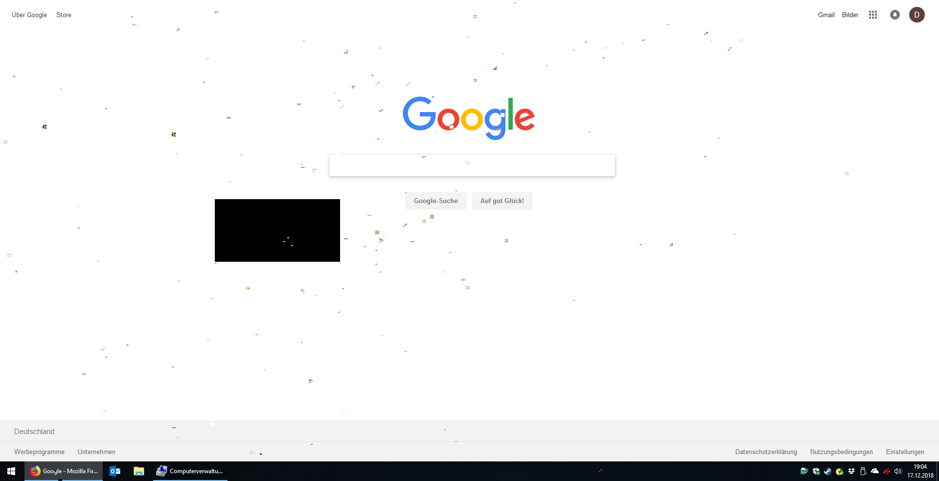

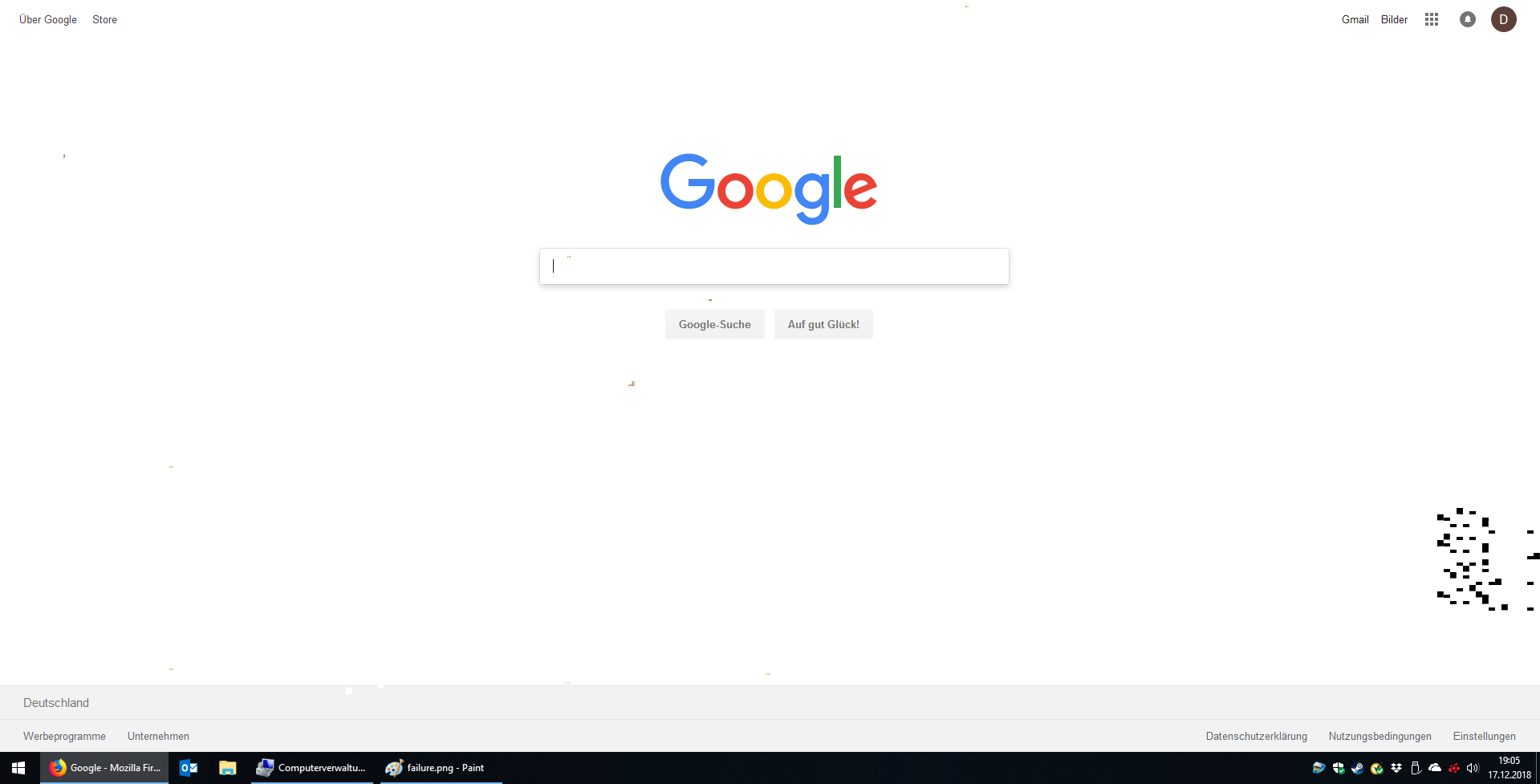

Hallo liebe Gemeinde,
seit geraumer Zeit habe ich ein Problem, welches ich nicht ganz eingrenzen kann.
Zunächst dachte ich, es liegt am Game, da dieses noch in der Alphaphase ist, und zu seiner Zeit auch mir bekannterweise nur dort aufgetreten ist. Doch seit heute tritt es merklich auch in anderen Programmen/Games auf, und auch im "Desktop" Modus ohne das etwas gemacht wird.
Das Bild, verpixelt sich von selbst, was, meines Erachtens mit der Bewegung der Maus verändert wird (d.h. die ganze Suppe verschiebt sich einfach....
Habt ihr eine Idee woran das liegen kann?
Habe zur besseren Veranschaulichung zwei Screenshots angehangen... dort kann man es ganz gut erkennen.
Grafik: Radeon HD 7870
Intel Core I5 3470
Vielen Dank vorab....

Da der Fehler auch in der Taskleiste sichtbar ist, wird es die Grafikkarte sein. :(
Genau so sieht es aus wenn die Grafikkarte defekt ist. Typisches Symptom.

vielen dank für die Beiträge.... mir kam dann beim lesen auch ein Geistesblitz... das Board hat ja "noch" eine onboard GraKa.... die andere mal ausgesetzt, und die onboard genutzt... bisher noch kein Fehler... als wirds definitiv denk ich nun auch, an der Grafikkarte liegen....
