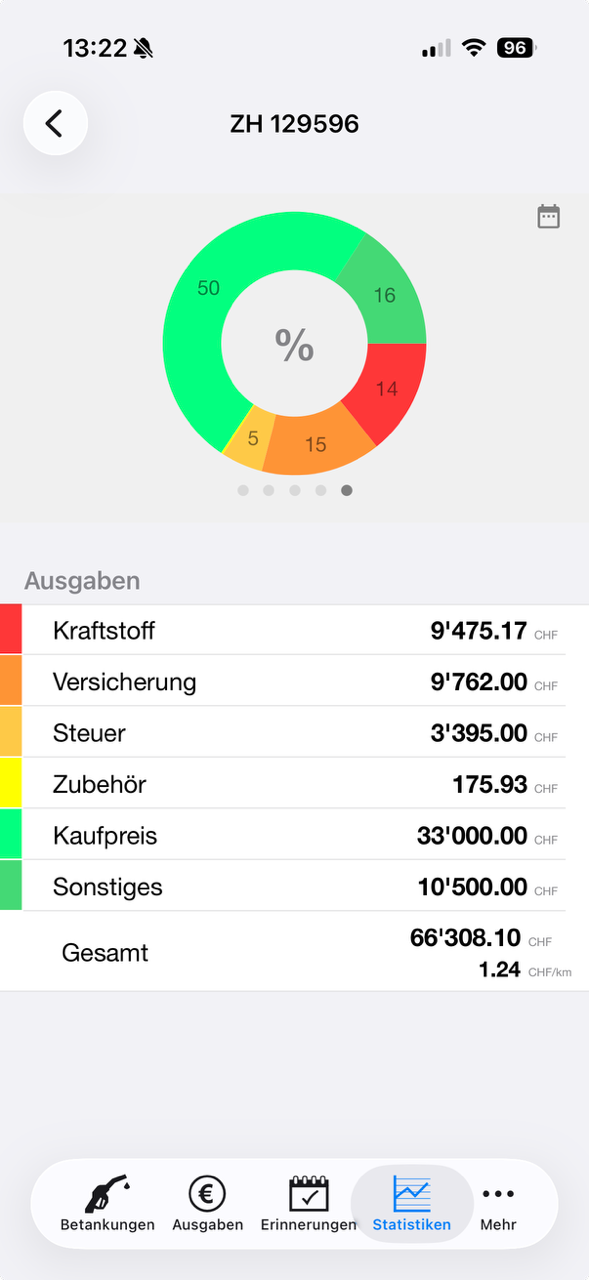

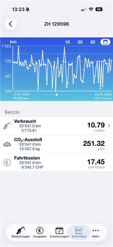

CadillacFan77
- Feb. 2005
- 1.525
Es ist unbestritten, dass Strom Kostenvorteile ggü. Benzin/Diesel hat.
In der Vollkostenrechnung ist der Betrag aber nicht mehr ganz so dramatisch und wird oft (nicht immer!) von den höheren Anschaffungskosten aufgefressen.
Hier meine Statistik zu meinem Verbrenner. Wie man sieht auch nicht wirklich das sparsamste Modell mit knapp über 10l/100km. Braucht aber nur Super.
Spritkosten machen 14% der totalen Kosten aus. Nimmt man noch die Steuern dazu sind wir bei knapp 30%.
Allerdings fehlt hier die Wartung, weil ich das dort nicht tracke. Ölwechsel mit Filter mache ich jedes Jahr, kostet mich so ungefähr 500 CHF. Letztes Jahr habe ich noch Zündkerzen, Keilriemen, Umlenkrollen machen lassen, war 1200 CHF inkl. dem Ölwechsel. Wartungskosten kämen also nochmal 3700 CHF dazu.
"Sonstiges" ist der TG Parkplatz, der mich 140/Monat kostet.
Die verbrennerspezifischen Kosten sind demnach Wartung 3700, Benzin 9500 und Steuer 3400 = 16'600 CHF.
Das auf die 53'500 km und 6 Jahre. Pro Jahr 2760 CHF. Pro Monat 230 CHF.
Angenommen ich hätte die 53'500 km mit Strom gemacht mit einem Durchschnittsverbrauch von 20 kWh/100km (das ist der Schnitt beim Tesla MY, welcher ungefähr vergleichbar ist mit meinem Cadillac XT5), sowie einem Durchschnittspreis von 0.65 CHF pro kWh (mehrheitlich AC Laden öffentlich (0.60), ab und all mal DC laden (0.77) - Quelle Swisscharge) wären das Stromkosten von 6955 CHF gewesen.
Über die 6 Jahre hätte ich also mit Strom rund 9600 CHF gespart. Pro Jahr 1600 CHF, pro Monat 133 CHF.
Ob ich ein vergleichbares e-Auto damals für 9600 CHF mehr bekommen hätte weiss ich nicht, würde aber zweifeln - ist ja schon 6 Jahre her, damals waren e-Autos noch deutlich teurer. Das wären 42'600 CHF Budget gewesen.
Nehme ich die Kriterien, die mein aktuelles Auto damals erfüllen musste (>300PS, Allrad, <80'000km, <4 Jahre alt, 5 Plätze, Headup Display, gekühlte Vordersitze, Panoramadach) und schränke das auf BEV ein ist die günstigste Option heute ein gebrauchter Nissan Ariya 87 kWh oder ein Smart #3 Brabus für etwa das gleiche Geld rund 30k. Zumindest der Smart ist aber deutlich kleiner als der aktuelle Wagen und würde rausfallen.
Das nächste Modell wäre dann der BYD Seal 82,2 kWh für 39'000, dafür nahezu neu. Würde ich den nehmen, würde ich also hypotetisch 6000 mehr bezahlen als damals für den Verbrenner und damit "nur noch" 3600 CHF anstatt 9600 CHF sparen über 6 Jahre Betrieb im Direktvergleich. Also nen Fuffi im Monat.
Sollte ich heute mein aktuelles Auto kaufen, würde das mit den Kriterien oben nicht mehr 33'000 kosten, sondern etwa 28'000. Der BYD wäre aber trotzdem der bessere Deal, weil neu gegen Gebraucht für 1400 mehr auf 6 Jahre -> ein no-brainer.
Trotzdem, die TCO sowohl mit dem Verbrenner mit rund 72'000 CHF als auch mit dem e-Auto (hypotetisch BYD) mit rund 66'000 CHF liegen so hoch, da macht der Treibstoff/Strom nicht arg viel aus.
Beim e-Auto habe ich jetzt auch keinerlei Wartung eingerechnet (auch da muss mal ein Innenluftfilter getauscht werden) und auch den mutmasslich höheren Wertverlust nicht, bzw. die kommende Steuer (in CH ist die Steuerbefreiung bis 2035 nicht verankert).
Es IST günstiger mit dem e-Auto, aber nicht unbedingt in einem Ausmass, das teilweise suggeriert wird.

Wenngleich du dir auch mehr Mühe gemacht hast, tatsächliche Aufwände zu nutzen, nutzt du den falschen Bezugswert für den Vergleich.
Der saubere TCO Vergleich wäre zwischen 2020er Verbrenner vs. 2020 BEV oder 2026er Verbrenner und 2026er BEV.
Folgende weitere Punkte verzerren den Vergleich:
Weitere Punkte erstmal aussen vor.
Was kostet also ein dem TC5 vergleichbarer Verbrenner aus 2026?
Was sind die realen günstigen Optionen in deiner Nähe zum Laden?
Davon ausgehend wird sich ein deutlicheres Bild ergeben.

Naja, ob das bei prozentualen Kostenanteilen so viel Sinn macht den TG Platz einzurechnen?CadillacFan77 schrieb:Spritkosten machen 14% der totalen Kosten aus
Zudem solltest du den Kaufpreis nicht voll ansetzen, wenn du prozentuale Kostenanteile ermitteln willst.
Das Auto hat ja auch noch einen Restwert.

Die Sache ist halt, dass der direkte Vergleich sowieso schwierig ist. Ich nehme primär die Ausstattung und das Platzangebot. Ist ein BYD Seal mit einem Golf Variant R vergleichbar? Von der Ausstattung ja, Platzangebot vermutlich auch (weiss ich nicht) ich würde trotzdem nie einen Golf kaufen, viel zu normaljtr00 schrieb:Was kostet also ein dem TC5 vergleichbarer Verbrenner aus 2026?
Ein Mercedes GLB kommt wohl meinem aktuellen Verbrenner am nächsten. Den gibts gebraucht bei uns für um die 42k.
Der Seal wäre günstiger. Aber auch hier ist natürlich die Frage: Ist ein BYD wirklich mit einem Mercedes vergleichbar? Sollte man da nicht den EQC nehmen? Wobei der ja wiederum nicht wirklich gut ist als e-Auto. Dafür günstiger als der Verbrenner GLB.
Es ist klar, dass die ganzen günstigen Stromer mehrheitlich Chinesen sind. Diese Auswahl hast Du bei den Verbrennern schon gar nicht.
Die günstigste Station in fussnähe wäre 22kW AC für 0.49 CHF. Das ist aber nur genau eine. Die nächste in fussnähe wäre Typ2 43kW für 0.85, daneben gibts auch CCS 50kW für ebenfalls 0.85. Beide mit zusätzlich 0.05 CHF pro Minute Wartezeit (1h kostenlos).jtr00 schrieb:Was sind die realen günstigen Optionen in deiner Nähe zum Laden?
Etwas weiter dann gibts nochmal CCS 50kW bei Lidl, dort 0.63 CHF pro kWh aber zusätzlich 0.22 CHF pro Minute Wartezeit und nur 30min kostenlos. Ausserdem ist der kaum je frei, ich gehe ja regelmässig dort einkaufen und seh das
Sicher, aber fundamental wirds sich das nicht ändern, weil der Anteil des Treibstoffs - egal ob Strom oder Benzin - relativ gesehen klein ist im Vergleich zu den anderen Kosten.jtr00 schrieb:Davon ausgehend wird sich ein deutlicheres Bild ergeben.
Klar, irgendwo muss die Karre ja stehen. Ob Stromer oder Verbrenner.h00bi schrieb:Naja, ob das bei prozentualen Kostenanteilen so viel Sinn macht den TG Platz einzurechnen?
Das stimmt, den Restwert müsste man gegenrechnen. Habe ich jetzt nicht gemacht, denke, das wird für das e-Auto auch eher zum Nachteil.h00bi schrieb:Zudem solltest du den Kaufpreis nicht voll ansetzen, wenn du prozentuale Kostenanteile ermitteln willst.
Vielleicht ist das bei mir auch ein Sonderfall, weil das Auto mit der Ausstattung schon damals ein sehr gutes Angebot war. Wie gesagt, suche ich das Modell heute raus, liegt das nur unwesentlich unter meinem damaligen Preis, obwohl es mittlerweile ja 6 Jahre älter ist.
