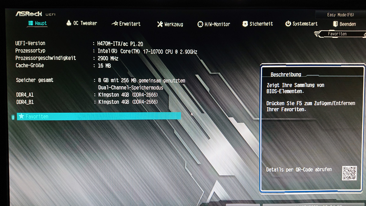

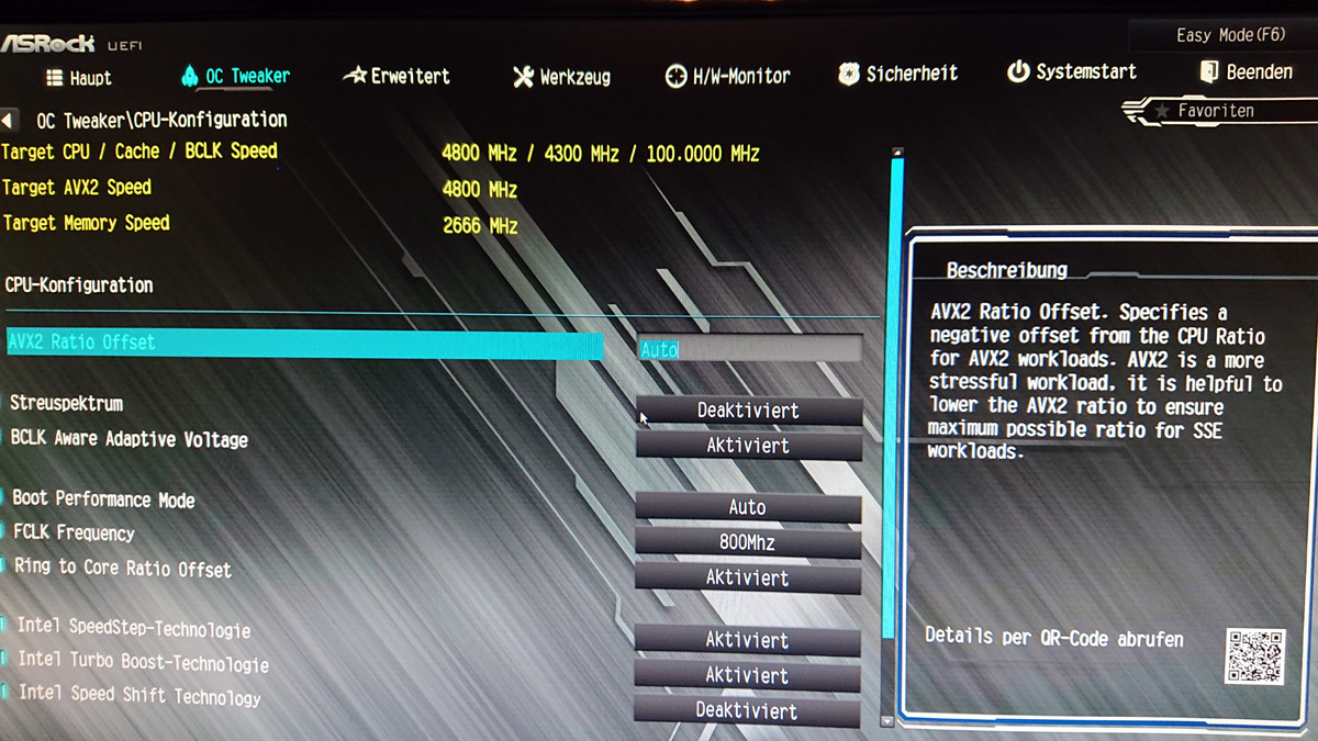

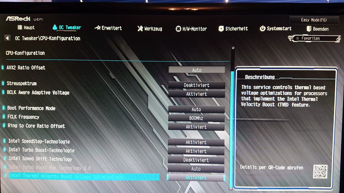

Aber diese Einstellungen fehlen:
Dann brauche ich wohl leider ein Tool auf OS-Ebene, auch wenn mir die Limitierung auf BIOS-Ebene lieber gewesen wäre :(

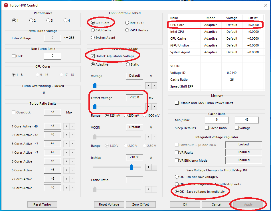

ich habe weiterhin das Problem, das ich nicht mehr als um 100 mV UV'en kann. Mit ThrottleStop kann ich die maximale Leistunggsaufnahme begrenzen, somit habe ich hier das Problem mit dem PL2 nicht mehr, aber die UV Einstellungen werden nicht übernommen:

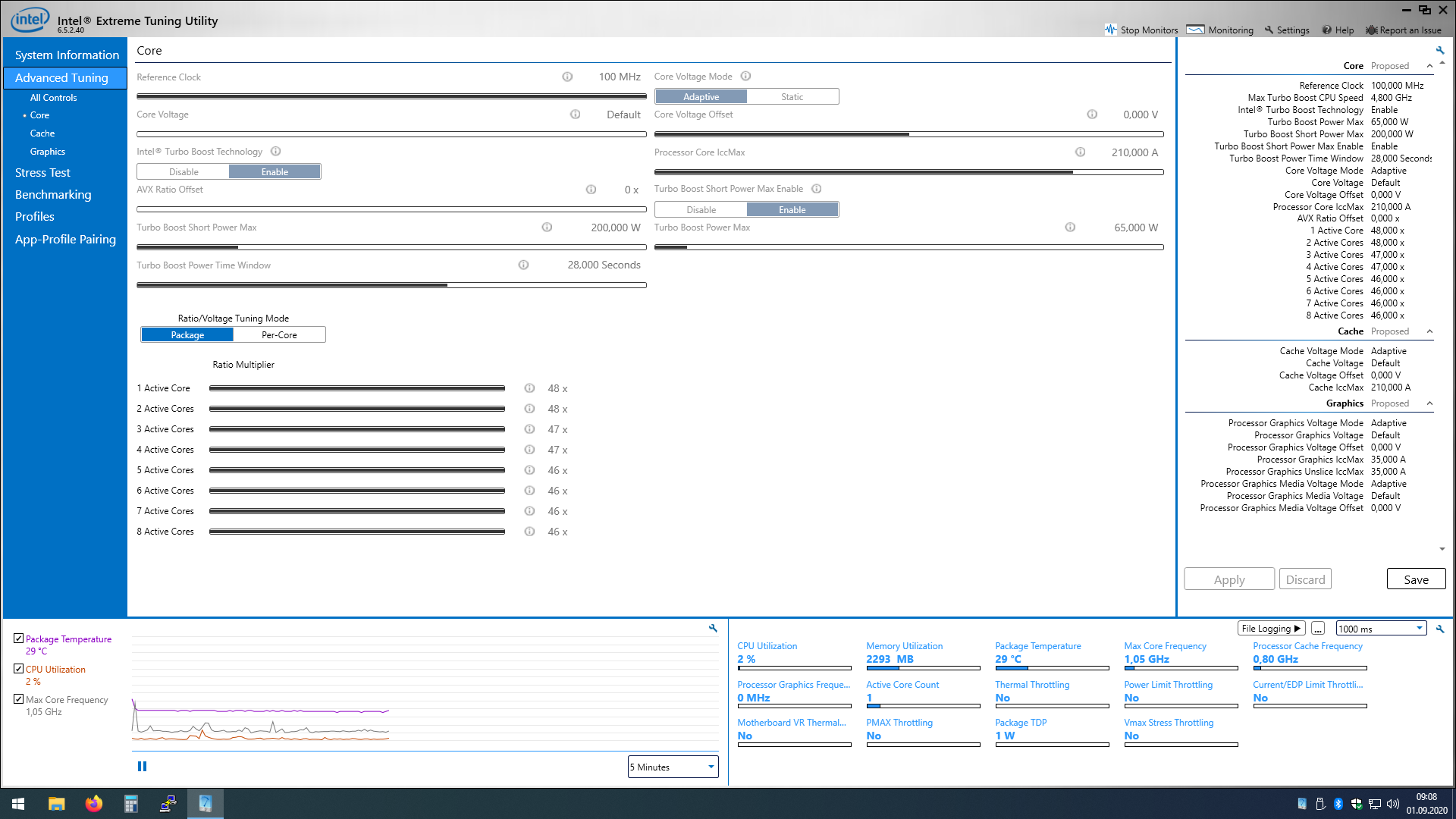

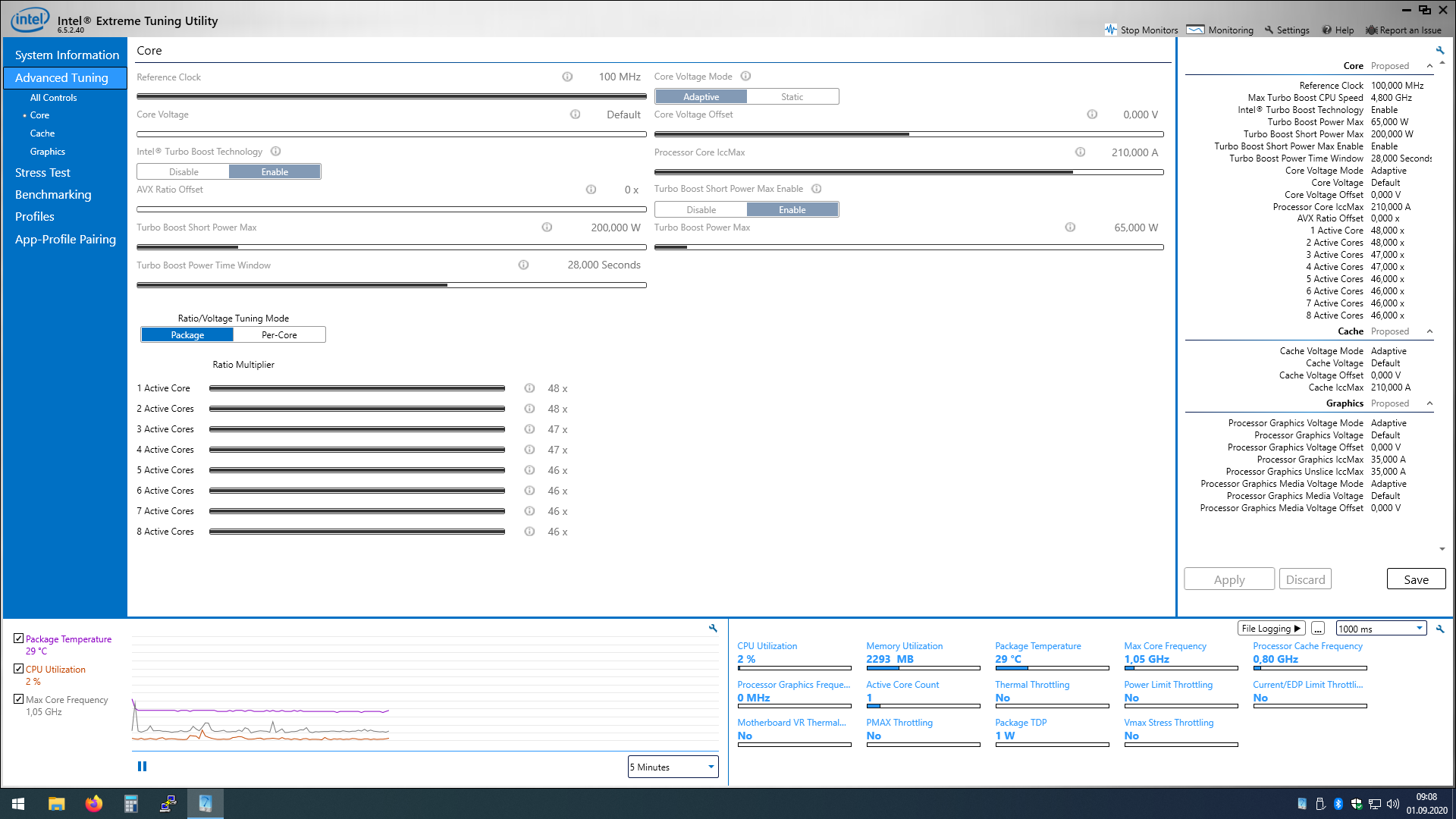

Mit XTU habe ich das Problem das ich im oberen Bereich gar nichts einstellen kann, die Knöpfe sind ausgegraut:
Weiß jemand wie ich das Problem bei einem der Tools lösen kann oder evtl noch ein anderes Tool hierfür?

Das Problem mit dem PL2 kann ich bis dahin mit ThrottleStop lösen. Mein Anliegen wäre im moment die CPU um mehr als 100 mV zu UV'en. Aber im BIOS geht es nur bis 100 mV und mit ThrottleStop und XTU leider gar nicht :(
