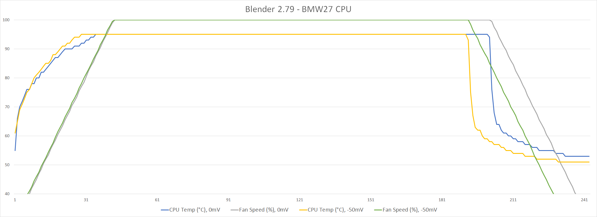

Blender 2.79 - BMW27 CPU
Blender lastet die 8 Kerne der CPU komplett aus und bildet deshalb einen Idealfall für Undervolting. Das Resultat (Zeitgewinn) hat sich um 4% verbessert. Im Diagram sehen wir, dass CPU-Temperatur und Lüfterdrehzahl in beiden Fällen (mit ohne ohne Undervolting) auf der Obergrenze liegen, aber dass der Benchmark mit Undervolting deutlich früher fertig ist, was entsprechend mit einem früheren Absinken von Temperatur und Lüfterdrehzahl quittiert wird.

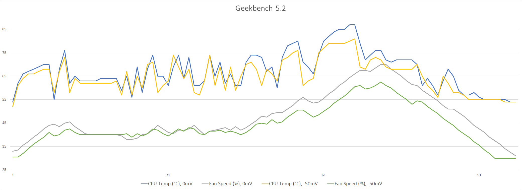

Geekbench 5.2
Geekbench stellt ein sehr diverses Profil an praxisrelevanten CPU-orientierten Aufgaben dar. Im Score lagen wir mit Undervolting nur 1% besser. Aber die Punktzahl ist nur die halbe Wahrheit. Im Diagramm sehen wir, wie sich mit der Zeit die Undervolting-Temperatur immer weiter von der Temperaturkurve ohne Undervolting absetzt. Mit Undervolting erreichen wir eine Spitzen-Lüftergeschwindigkeit von 62%, ohne Undervolting liegt die Spitze bei 70%.

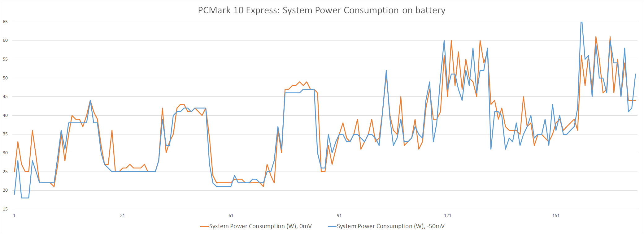

PCMark 10 Express im Akku-Modus
In diesem Lauf wurde der Laptop auf den Balanced-Modus gestellt, das Netzteil herausgezogen und der Stromverbrauch minimiert: Flugzeugmodus, niedrigste LCD-Helligkeit, deaktivierte Tastaturbeleuchtung. Mit einem Tool loggen wir den Gesamtverbrauch des Systems während knapp 3 Minuten von PCMark 10 Express.
Hier zeigt sich in den meisten Abschnitten ein messbarer Unterschied von 1W im Gesamtverbrauch, in einigen Spitzen ist der Unterschied noch größer. Addiert man alle Werte zusammen, kommt der Run mit -50mV Undervolting auf einen etwa 2% geringeren Stromverbrauch - was im Umkehrschluss eine um immerhin 2% verlängerte Akkulaufzeit bedeutet. Das ist allerdings unter Idealbedingungen. Bei erhöhter Bildschirmhelligkeit, WLAN-Nutzung treten die Undervolting-Ersparnisse etwas weiter in den Hintergrund.

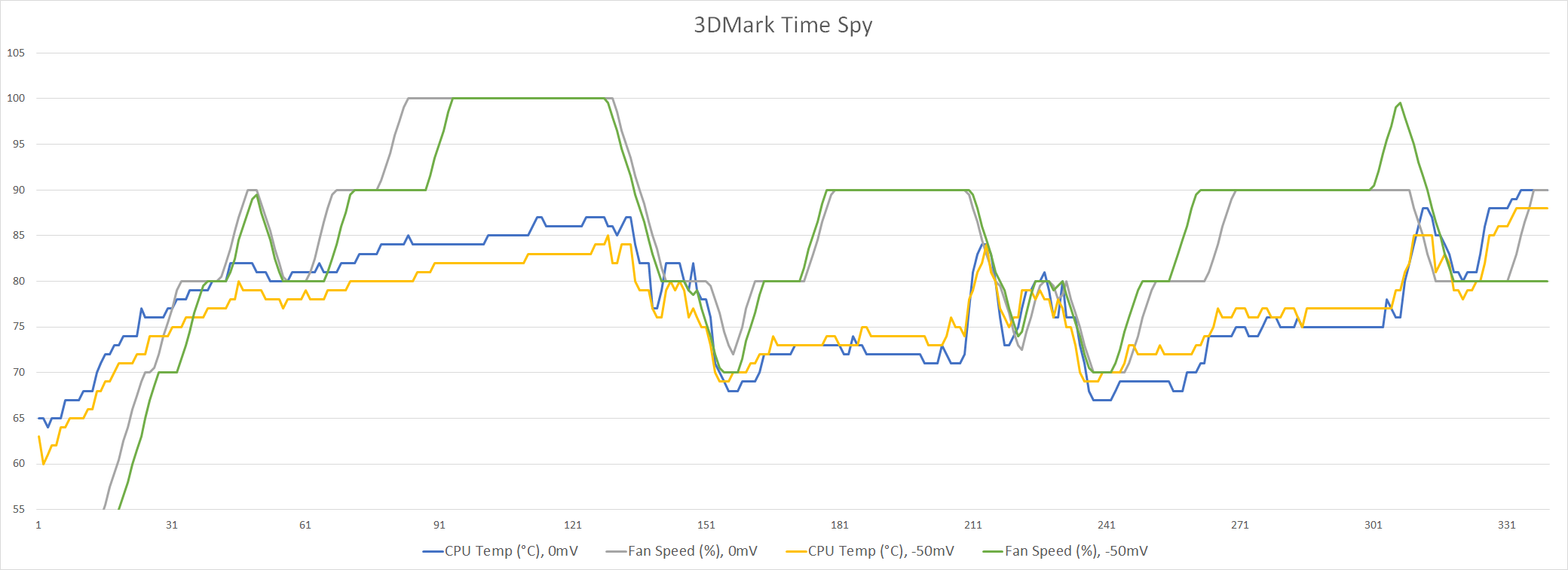

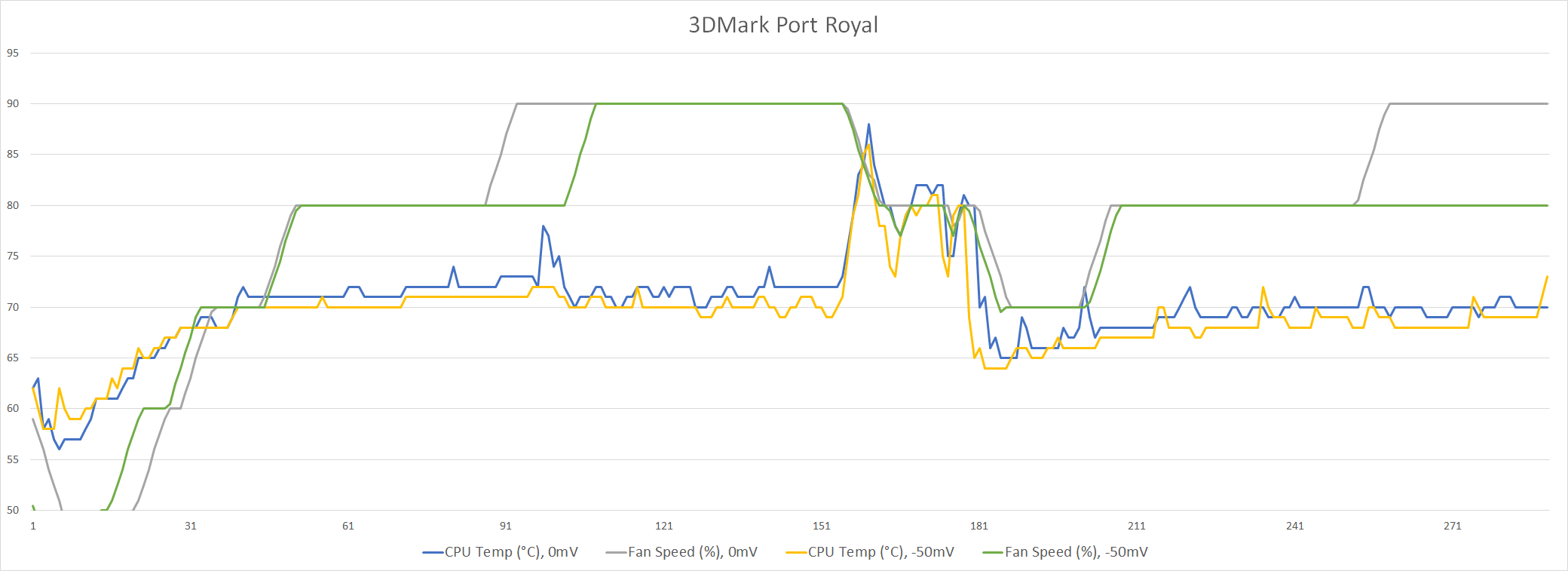

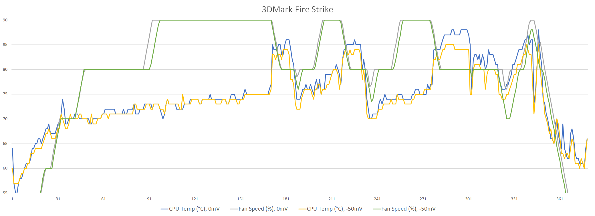

3DMark Fire Strike, Time Spy, Port Royal
Hier ergeben sich bei allen drei Benchmarks ähnliche Bilder. Die CPU-Temperatur mit Undervolting ist stets niedriger als ohne. Auf die Lüfterdrehzahl hat das in Regel keine keine Auswirkung, da der Lüfter hier maßgeblich von der GPU-Temperatur gesteuert wird. Ausnahmen bilden die Segmente des Benchmarks, welche sich komplett auf die CPU konzentrieren, so z.Bsp. der Physik-Test in Fire Strike gegen Ende des Durchlaufs.
Port Royal ist ein spezieller GPU Ray Tracing-Benchmark, bei welcher die GPU komplett ausgelastet ist, während die CPU noch viele Reserven übrig hat. Hier gibt es das paradoxe Phänomen, dass die durch Undervolting reduzierte CPU-Temperatur dazu führt, dass die Lüfter insgesamt weniger agressiv arbeiten. Das wirkt sich dann auf die unter Volllast liegende GPU-Temperatur aus, wodurch die GPU ihren Boost über den gesamten Lauf verteilt nicht komplett ausfährt. Dieser GPU-fokussierte Benchmark ist also deutlich leiser, aber deshalb eben auch 4% langsamer.
Insgesamt zeigt sich hier wieder die alte Crux von generischen 3D-Benchmarks: diese Benchmarks erzeugen während ihrer 3D/GPU-Szenen einfach nicht genügend CPU-Last und eignen sich daher nur bedingt für einen direkten Vergleich mit richtigen Gaming- und Rendering-Szenarien.

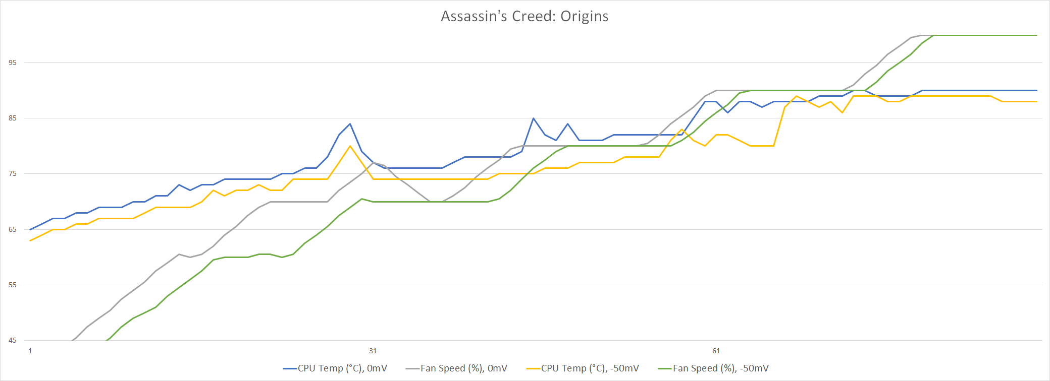

Assassin's Creed: Origins
Der Benchmark von AC: Origins ist relativ kurz und pendelt sich nach etwa der Hälfte des Runs auf Maximalwerten ein. Aber in den ersten drei Minuten lässt sich wieder dasselbe Schema erkennen: die CPU-Temperatur ist niedriger und die Lüfter kommen erst etwas später zum Einsatz.

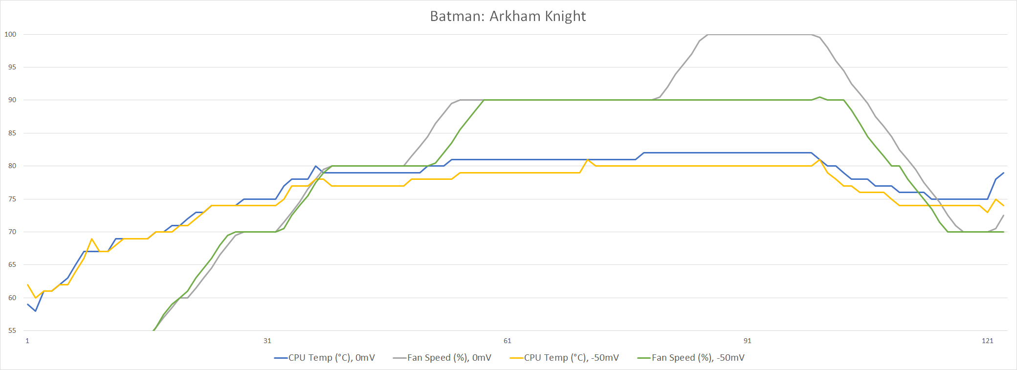

Batman: Arkham Knight
Dieser Benchmark läuft etwa zwei Minuten und zeigt ein deutliches Bild: die CPU Temperatur mit -50mV Undervolting liegt über längere Zeit 2°C unterhalb des Normalwertes. Nach 80 Sekunden tritt die CPU-Temperatur ohne Undervolting in einen Bereich, welcher den Lüfter von 90 auf 100% eskalieren lässt. Mit Undervolting hingegen wird die 90%-Marke nicht überschritten.

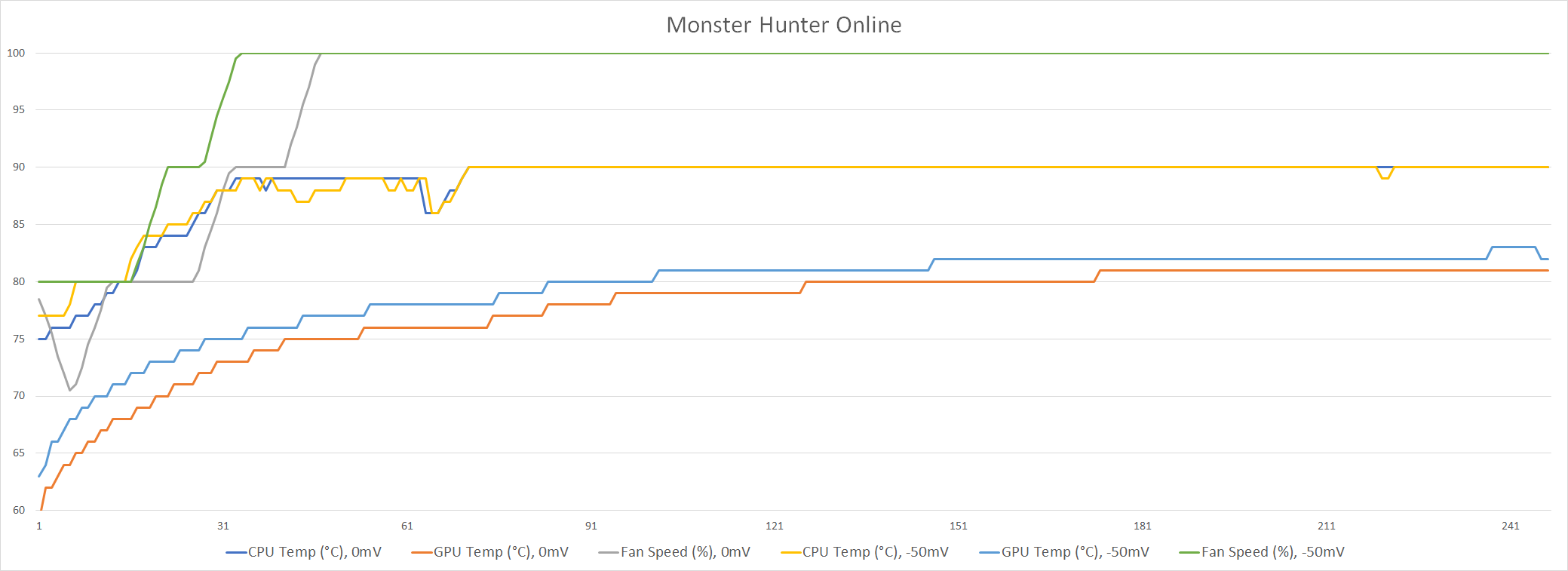

Monster Hunter Online
Dieses Spiel und der offizielle, kostenlos erhältliche Benchmark ist aus dem Jahr 2013. Da das Spiel auf Single Core Leistung optimiert ist, bringt es auch moderne, auf Multi-Core-Leistung optimierte 8-Kern-CPUs ins Schwitzen. Die CPU läuft ins Temperatur-Limit und die GPU pendelt sich bei etwa 82°C ein, also noch unterhalb des 87°C GPU Temp Target. In den Temperaturen ist zwischen mit und ohne Undervolting kein großer Unterschied zu sehen. Aber da die CPU mit Undervolting auch beim Treffen des Temperatur-Limits noch etwas höher takten kann, haben wir mit Undervolting im Benchmark einen Performance-Gewinn von 1% mit bis zu 3% Gewinn bei den "Minimum FPS" Drops.

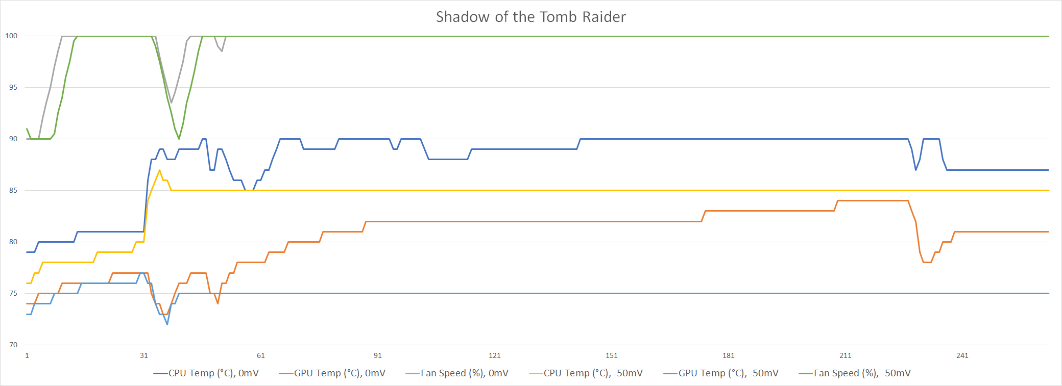

Shadow of the Tomb Raider
Der interne Benchmark von Shadow of the Tomb Raider dauert ca. 4 Minuten. Die GPU wird bereits durch die Menü-Hintergrundgrafik komplett ausgelastet, deshalb haben wir das System vor dem Start des Benchmarks erstmal warm laufen lassen. Im Diagramm ist zu sehen, dass die CPU-Temperatur bereits zum Start des Benchmarks mit Undervolting 3°C tiefer liegt. Dieser Trend setzt sich dann fort. In diesem Run sehen wir auch einen deutlichen Unterschied in der GPU-Temperatur. In beiden Tests drehen die Lüfter mit höchster Geschwindigkeit, aber die CPU- und GPU-Temperaturen bleiben mit Undervolting stabil während sie ohne Undervolting bis in ein Thermal Throttle Limit laufen. Da dieser Benchmark sowohl CPU als auch GPU komplett auslasten und das System bereits zum Start des Benchmarks thermal gesättigst ist, wird hier der Vorteil von Undervolting besonders deutlich. Da die Heatpipes von CPU und GPU sind miteinander verbunden, so dass stabilere CPU-Temperaturen sich auch positiv auf GPU-Temperaturen auswirken können. Unterm Strich haben wir hier 2% höhere Performance durch einen -50mV CPU-Undervolt mit bis zu 9°C Unterschied in der GPU-Temperatur.

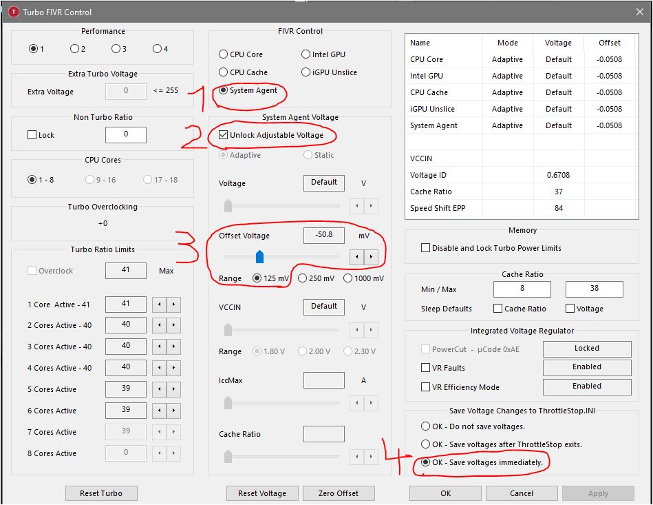

Undervolting-Stabilitätsgrenzen des Test-Systems
Das zufällig aus der Serienproduktion ausgewählte Test-System aus den o.a. Vergleichstests beginnt ab -80mV Undervolt bereits, nach wenigen Sekunden einen Bluescreen in Prime95 zu erzeugen. Damit bestätigt sich wieder, dass bishere Undervolting-Erfolge von bis zu -130mV auf i7-9750H sich in der Masse mit dem i7-10875H nicht mehr wiederholen lassen.
Mit -70mV auf CPU Core/Uncore hingegen läuft das System jetzt seit ca. 24h stabil durch, sowohl mit Benchmarks als auch im Idle. Wir werden das noch eine Weile beobachten.
Parallel hierzu testen wir auch das Oberlimit von Intel Graphics (iGPU) Undervolting. Im Test-System bekommen wir Grafik-Artefakte ab einem iGPU-Undervolt von -90mV (in Kombination mit -70mV auf der CPU). Danach ließ sich das System erstmal nicht mehr Booten, bis wir es mit einem Ventilator abgekühlt haben. Nachdem das System wieder booten konnte, haben wir die iGPU wieder auf -80mV gestellt und wurden von einem Code 43 auf der Intel GPU im Device Manager begrüßt. Deaktivieren und Reaktivieren half hier nicht. Nach einem erneuten Neustart und einem Wechsel auf -70mV iGPU läuft die Intel-Grafik wieder.
Vorläufiges Zwischenergebnis des i7-10875H in unserem Test-System:
Das System befindet sich jetzt mit -70mV auf CPU und iGPU im Dauertest mit zwei Instanzen von Furmark (1x Intel, 1x NVIDIA) und Prime95 (Blend) parallel.
Geekbench 5.2
| Intel CPU | Intel Grafik | |
| Stabil im Kurztest | -70mV | -70mV |
| Bluescreen/Crash | -80mV | -80/90mV |
