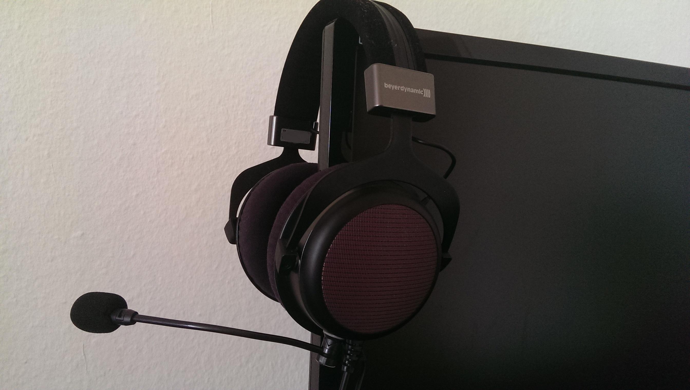

Kann das MMX300 natürlich wärmstens empfehlen. Habe auch ein Manufaktur Exemplar (siehe link unten).

Den DT 990 oder DT 880 gibt es auch als Manufaktur Variante,
mit nem ModMic bleibst du hierbei sicher auch unter dem Preis des MMX300, falls es nur an der Individualisierung scheitern soll.
Mit nem ModMic sieht es dann theoretisch so aus:
Die Position des Mikrofons (bzw. der Mikrofon-Basis) wäre hier natürlich Variabel.
