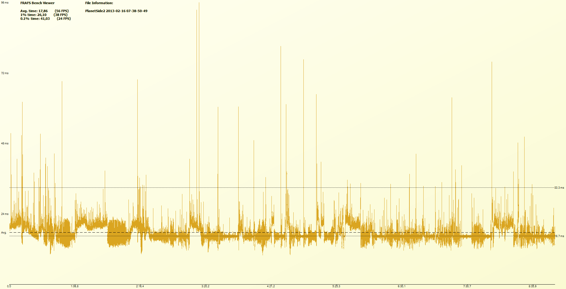

Smagjus schrieb:
In einem fast leeren Gebiet als Infanterist allerdings mit Ultra.
Leere Gebiete zählen in Planetside 2 nicht da die schon erobert bzw. nicht eroberbar sind. :D
Tech Plant, Bio Lab, The Crown sind so die Hot Spots bei denen die Frames in den Keller gingen sobald die Fraktionen aufeinander treffen.
Wie gesagt hat sich das mit den letzten 2 kleinen Patches aber verbessert.

Es gibt aber keine Steigerung von unspielbar. Eventuell setze ich demnächst den kompletten Rechner neu auf. Hab da mittlerweile 1..2 Sachen, die ich fixen möchte.

Ich stelle mich auf nen Felsvorsprung und spamme Granaten, das ist kein spielen. Im direkten Fight gehe ich wegen der Ruckler einfach unter.
Außerdem hatte ich gerade wieder eine Menge Bugs auf einmal. Bildflackern, schräge Bildansicht, 0 FPS über mehrere Sekunden.

Die Idee hatte ich schon. Config gelöscht, läuft genauso wie vorher. Ich muss im Moment einfach regelmäßig das Spiel neustarten, ds geht bei PS 2 aber leider nicht so schnell, deswegen lasse ich es fürs erste.
