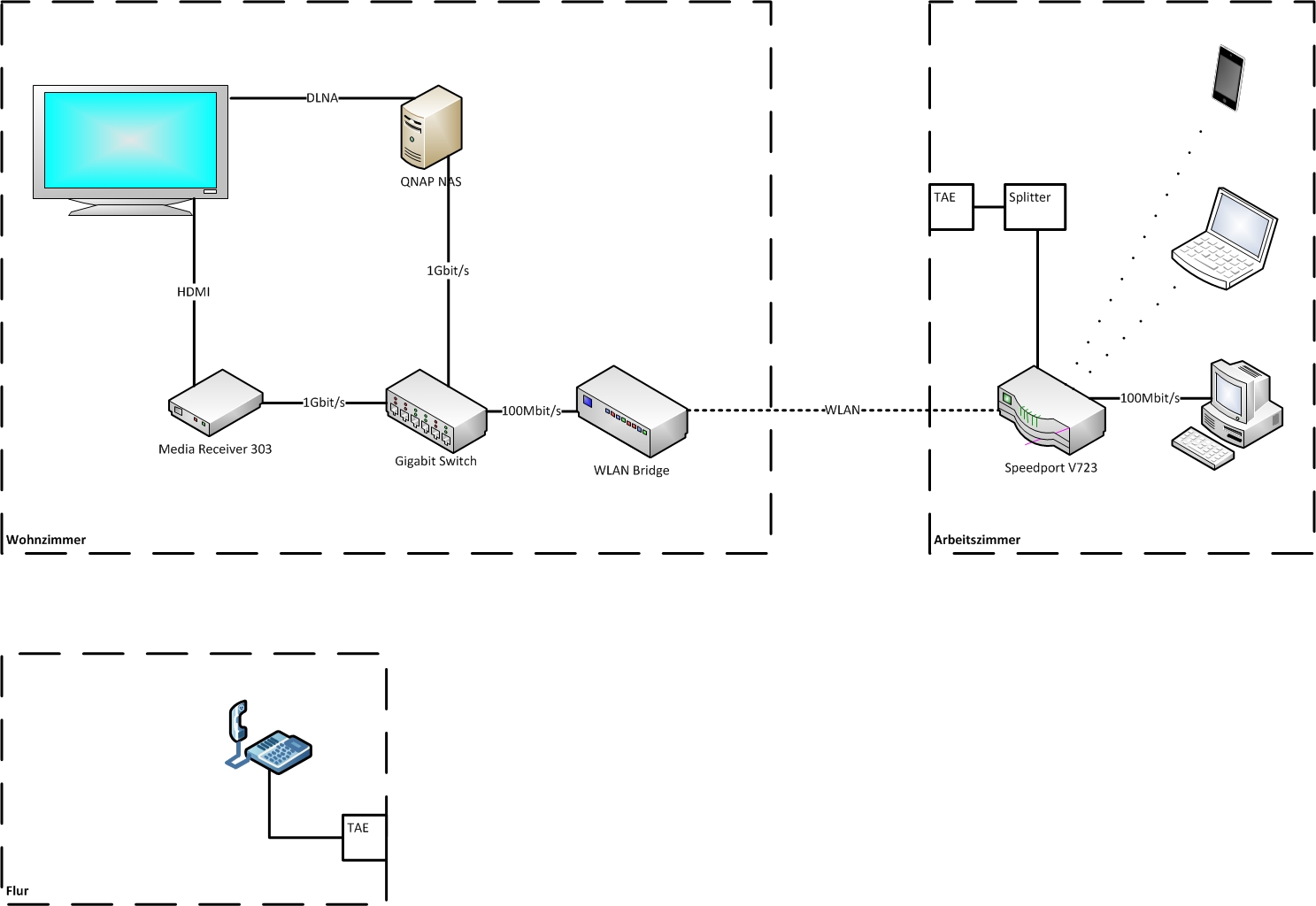

ich werde demnächst umziehen und überlege gerade, wie ich mein Netzwerk am besten aufbaue.
Drei Räume müssen "versorgt" werden. Am besten alles kabellos.
Ich habe mir folgendes vorgestellt (siehe Grafik):
Flur: Telefon direkt an TAE-Dose
Arbeitszimmer: TAE-Dose + Splitter + Router (Speedport V723) + PC (über LAN), Laptop (WLAN)
Wohnzimmer: IPTV T-Home Entertain, Media Receiver 303 (über WLAN Bridge) + NAS
Das NAS (QNAP) muss direkt über DLNA an den TV angeschlossen sein. Der Nachteil ist, dass alle Geräte im Wohnzimmer über WLAN angebunden sind und ich daher die 1Gbit/s eigentlich nicht nutzen kann.
Alternative wäre, wenn ich den Switch + NAS direkt an den Router ranhänge und meinen TV mit einem WLAN-Stick versorge.
Vielleicht fallen euch noch ein paar Verbesserungen auf.
Alle Geräte sind schon vorhanden, bis auf WLAN-Stick für TV und die WLAN-Bridge.

Einzig die Verbindung WZ-AZ würde mich stören, für den Fall das die AZ Geräte auf das NAS zugreifen möchten.
Im Prinzip müssen alle Geräte auf das NAS zugreifen.
Wenn ich den NAS ins Arbeitszimmer stelle, dann habe ich nur die Möglichkeit, dass mein TV über USB-Wlan darauf zugreift.
Theoretisch ist das möglich. Nur stellt sich mir hier dir Frage, ob sich damit auch 1080p ohne Ruckeln streamen lässt.
Kanns du kein Kabel in irgendeiner weise ziehn ?
Ich streame auch 1080p Filme über Wlan zu unserem TV ohne Ruckler.
Würde ich einfach ausprobieren. Aber Kabel ist trotzdem immer vorzuziehn.
Nur beim kopieren von Daten ist Wlan fürn popo.
Kabel könnte ich theoretisch schon ziehen. Mit WLAN gehts halt einfacher....
