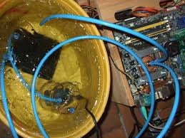

OK, dann plädiere ich für die Wassereimer-Methode als AGB, bis die neue lieferbar ist
Es ging mir nur darum, dass der TE sein System auch ohne den möglicherweise später erst lieferbaren AGB in betrieb nehmen kann.
Fehlen aber noch die Kühlakkus drin :D
PS: Ja die Physik ist mir schon klar, ABER Kompakt Waküs kommen auch ohne AGB klar, es geht also durchaus.
Nope tun sie nicht, die nutzen den Radi als AGB, weshalb man da immer etwas Luft im (geschlossenen) Kreislauf hat ;) (hört man beim Schütteln des Radis).
