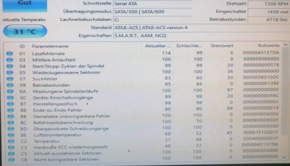

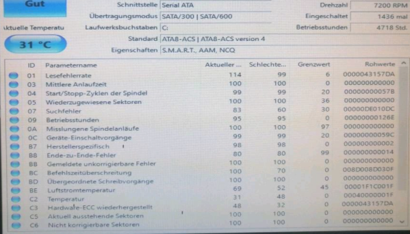

An Schas ok.: 20 Ende zu Ende Fehler, das sind Fehler die im internen Datenpfad der HDD auftreten.
Die Platte muß ersetzt werden.
Das extrem langsam kommt von den 783 Command Timeouts.

Laut dem Bild Gut.

Bau mal eine SSD ein. Lass den PC ueber nacht laufen, kann sein, dass er noch zu tun hat. Die 20 Ende zu ende fehler wuerden mir keine sorgen machen.Bolli2 schrieb:nein HDD probleme kamen nach windows Update

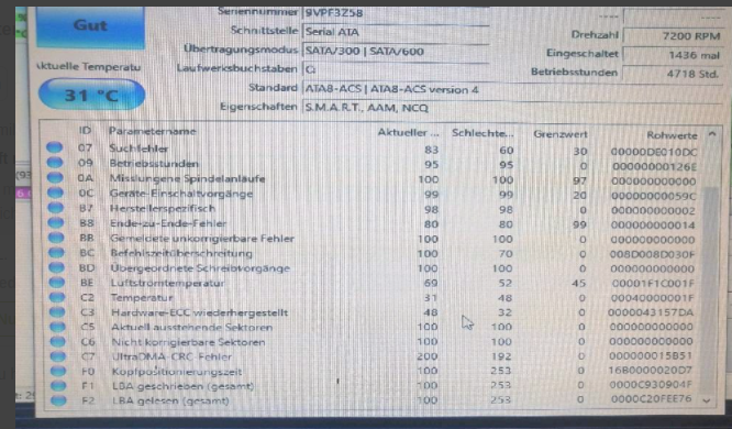

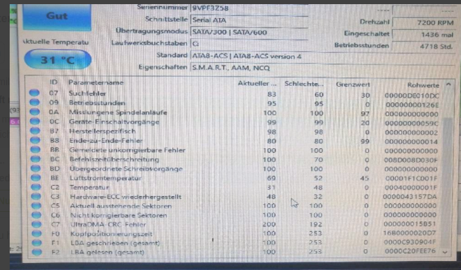

88913 CRC-Fehler (C7), wenn ich das auf diesem Bild richtig erkennen kann.
-> https://de.wikipedia.org/wiki/Snipping_Tool
Ich sagte ja es herstellerspezifisch, aber der Wert ist sehr gering, nicht gut.Inzersdorfer schrieb:@Nickel Es ist eine Seagate HDD,
Übrigens, 88913 CRC-Fehler, nicht wenig.
Kabel und SATA Anschlüsse überprüfen.

Die CRC Fehler sind NICHT aktuell!
