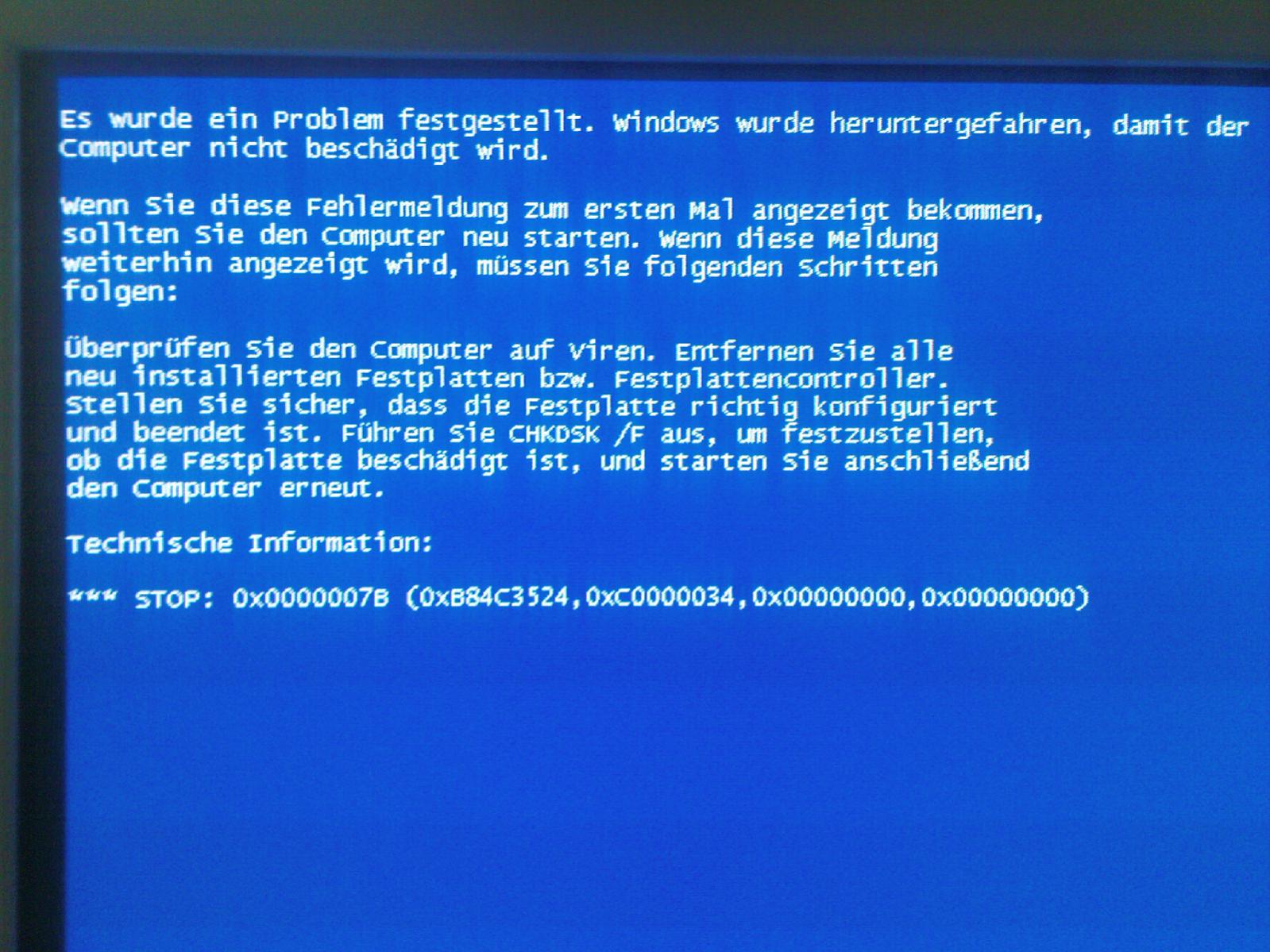

gestern Abend ging mein Rechner im normalen Windows XP Betrieb plötzlich mit Bluescreen aus. Ich habe ganz normal im Internet gesurft und hatte noch Skype sowie meinen Musikplayer an. Anschließend wollte ich neustarten und der Bootvorgang brach beim Laden von Windows XP ab. Der Ladebildschirm mit dem blauen Ladebalken erscheint kurz, anshließend kommt wieder ein Bluescreen und der Bootvorgang beginnt von vorn. Ich habe daraufhin das Mainboard resetet, doch am Problem änderte sich nix. Nun habe ich die vermutung, dei Festplatte ist kaputt, denn es scheint mir, als mache sie auch etwas ungewöhnliche Geräusche.
Wie würdet ihr vorgehen, um dem Grund für das Problem zu klären?

Hör auf, ich sitze hier am Rechner meiner Mitbewohnerin. Ich weiss nicht, ob ich sie dazu überreden kann, ihren rechner zu öffnen und meine Platte anzuschließen.
Hier der Bluescreen, der vermutlich wenig aussagt, oder?

Nach den derzeitigen Schilderungen gibt es ja kurz einen Bluescreen
Deaktiviere mal bei Start das automatische Restart von Win; ein Bildschirm-Photo mit Handy oder abtippen des Stopcodes und eventueller Zusatzinformationen kann das Problem schon näher eingrenzen.
Scrolle mal nach oben, da ist der Bluescreen zu sehen.

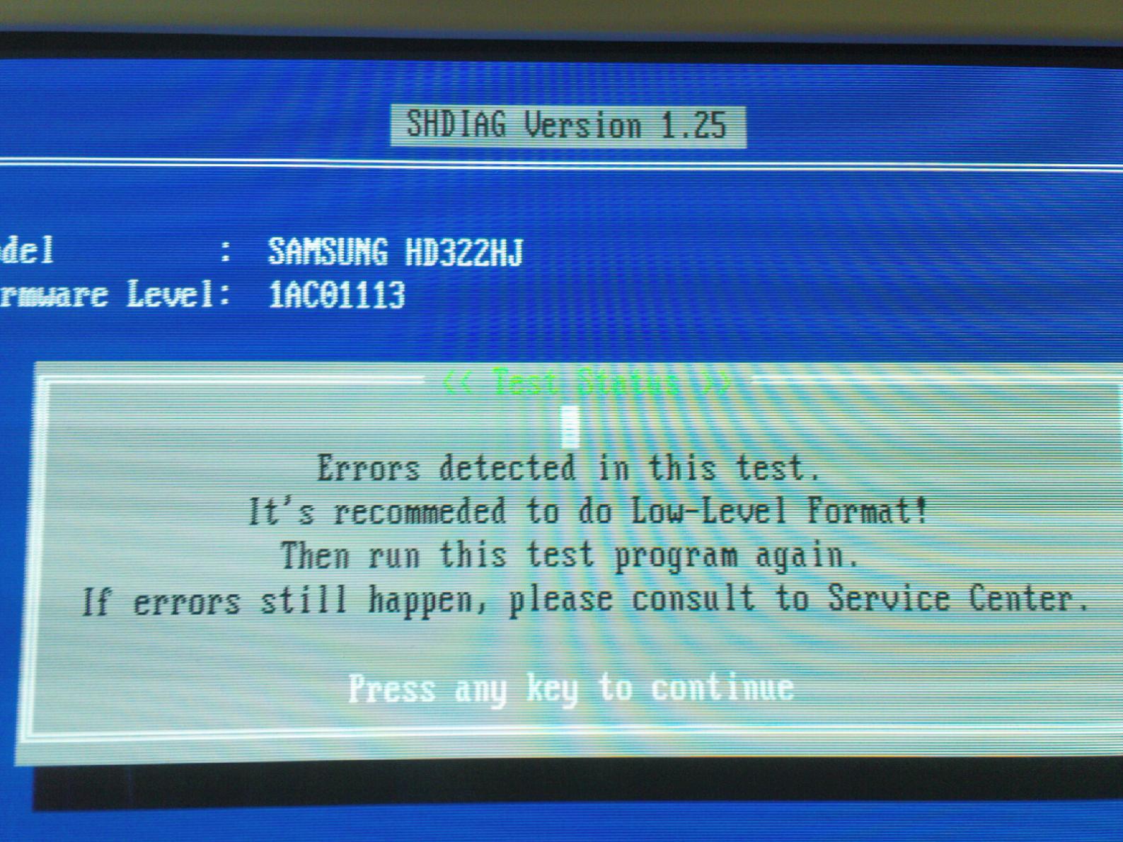

Im Übrigen gabs folgende Fehlermeldung und nun möchte das Programm SHDIAG 1.25 ein Low-Level Format. folge dessen wäre ein Verlust der gesamten Daten, was mich kein Stück weiter bringt, denn die Daten sind für mich wertvoller, als die Platte.
Ich war soeben in einen PC-Shop und dort meinte er etwas davon, dass eines der Tools älter ist und teilweise Fehler anzeigt, wo es keine gibt. Ich sollte das aktuelle nehmen. Ist das SHDIAG das aktuelle und ist es verlässlich? Hier noch der Screenshot dazu.

Diesen Low-level Format habe ich nicht gemacht. anschließend hat er normal weiter gescannt. und es kam folgende Info:
Die Anfangstest verliefen alle gut. Alles wurde mit PASS als bestanden ausgegeben. anschließend kam der entire disk surface Test. Ich vermute, das ist der Komplettbereich der Platte, der da gescannt wurde. Gerade dort sind die Fehler aufgetreten. Da das Schreiben-/ Lesen etc. beim Test geklappt haben, geh ich davon aus, dass ich evtl. später, wenn ich die Platte als Datenplatte anschließe an meine Daten komme, oder?
