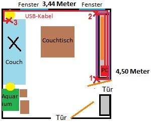

Also neben dem PC ist eine Tür (gestirchelte Linie) ansonsten ist hinter der Couch keine Tür, bin mir nur nicht sicher ob ich das USB Kabel wirkich bis 10 Meter Treiben will....
Die Fenster sind übrigens oberhalb der Couch, an der unteren Leiste ist ein Kabelkanal gelegt
Ok wenn du das Kabel von links verlegst dann haste ja auch 2 Türen. Unter der Türleiste ist auch keine Option?
Wie gesagt wenn du richtig Roomscale nutzen willst dann sollte der dritte Sensor hinter Dir bei ca. 3-4m Entfernung sein.
Ich hatte zum Beispiel vor meiner Balkontür eine dickere Fußmatte wo ich das Kabel da drunter verlegt habe. Sei Kreativ 😉
Die zwei Türen sind Fenster, soll ich nochmal die Skizze verändern?
Nein, brauchst du nicht. Dann würde ich aber das Kabel links verlegen, soweit es geht. Oder wie groß ist das Zimmer?
Sooo kurz gemessen! Die Seite wo der PC steht und TV ist 4,50 Meter und die andere Seite ist 3,44...
Die Fläche auf der ich mich bewegen möchte ist ca 2 Meter lang und 2 Meter breit (da wo der Couchtisch steht, den schiebe ich dann weg
Also ist dein Zimmer ca. 15m² groß. Ja dann packst du den dritten Sensor am besten hinten rechts in die Ecke und 2x2m sollte für Roomscale erstmal ausreichen.

So, anbei mal ein Bild wie ich es verlegen möchte :) mir gefallen einfach die Controller der Rift absolut ich denke da liegt einfach dann auch der preisliche Unterschied und dieser eingeschränkte Sweet-Spot beim Lenovo ist dann mir wieder nichts...
Wie man sieht möchte ich es vermeiden Kabel bei Türen zu verlegen... Das auf und zu machen der Türen ist einfach nicht gut für die Kabel.

Sollte so problemlos machbar sein. Aber grundsätzlich hat man die besten tracking ergebnisse afaik sowieso mit hoch angebrachten Sensoren. Wenn du die Kabel also einfach über den Türen entlang verlegst haste das Problem garnicht und kannst dir das ständige Tisch-verrücken sparen.

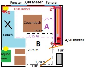

Habe nun nochmal die zwei möglichen Spielflächen ausgemessen:
Bereich A (Lila) vor dem TV ist: 2,15 m x 1,70 m = 3,75 m²
Bereich B (schwarz) beim Aquarium ist: 1,70/ 1,50 m x 2,95 = 5 m²
Vor dem Aquarium stehen noch Möbel, also ist die Gefahr das ich da ausversehen rein Hopse eher gering! :P
Da meine Skizze wirklich nur den Anspruch einer Skizze besitzt ist es besser ich sage euch mal die Flächen in richtigen Maßen. Des Weiteren habe ich die Couch angepasst, da dort noch ein Stück (Liegefläche) gefehlt hat.
Fazit:
Bereich B wäre definitiv größer und auch sonst nicht so umständlich außer für die Sensoren!
Frage:
Wo müssten die Sensoren für Bereich B stehen? Sicherlich einer in der Ecke beim Aquarium, ka wie ich den dort ohne Bohren (das wäre ein absolutes "no go" fest bekommen soll. Ein Nagel von mir aus, aber nicht Bohren, da Altbau! :(

By the way... habe in einem Post über deinen nochmal eine Skizze angepasst, denke es wird wohl eher Spielbereich B werden, nur die Sensorenfragen ist ja zu klären...
