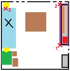

Anbei mal eine Skizze von meinen Wohnzimmer und die Legende dazu
Blau = Couch
Gelb = Lampen
Grün = Aquarium
Braun = StühleoderCouchtisch
Grau = TV = Möbelstück
Lila = HängeschrankdergenauüberdemTVunddemPCist
Rot = PC neben dem TV, auf gleicher Höhe
Orannge = TV
Müsste ich die Sensoren (rote Kreute mit Nummern) wie auf der Skizze zu sehen ist, so aufstellen, oder ist das schon allein von der Anordnung überhaupt nicht gut?
Sender 1 und 2 wäre dabei ca. 2 Meter in der Höhe auf den Hängeschränken die an der Wand ist
Sender 3 ist dann aus meiner Sicht (schwarzes Kreuz) in der linken Ecke und etwas unter meiner Kopfhöhe wenn ich auf der Couch sitze.

Also ich hab zwar auch 3 Sensoren, aber da du eh mit dem Kontroller die Blickrichtung änderst und dich bewegst guckst du quasi immer nach "vorne". Da reichen aus 2 Sensoren. Ein bisschen nach links und rechts schauen geht so auch. Wirklich komplett umdrehen ist bei Skyrim nicht nötig; bei anderen Spielen schon eher. Würde mir das Geld für den 3. Sensor erst mal sparen und den bei Bedarf nachkaufen, wenn du erstmal nur Skyrim spielst.

Die Rift hat auch mit 2 Sensoren schon eine deutlich größere Abdeckung als die PSVR, außerdem kannst du die Sensoren wenn du willst auch gegenüberliegend - also vorne und hinten - platzieren.

Kannst wie gesagt auch die Sensoren vor dir aufbauen. Je größer der Abstand dazwischen, desto besser die Abdeckung.

Danke! Wäre somit wirklich nur noch die Frage zu klären ob der dritte Sensor an einem Hub dran könnte? Spielt es eine Rolle ob ich die zwei vorderen auf auf einem Schrank hab und die von dort aus mich frontal ansehen und der hinter mit auf Hüfthöhe ist oder müssen die immer, die gleiche Höhe haben?
Sie müssen nicht auf einer Höhe sein.
Ganz generell (!) ist es aber am besten sie hoch zu haben (über Kopf) und nach unten zeigend. Über Hubs gibt es unterschiedliche Berichte. Sehe ich eher kritisch. Wenn die USB Anzahl oder Bandbreite nicht ausreicht greift man in der Regel zu einer kleinen PCI Karte.
