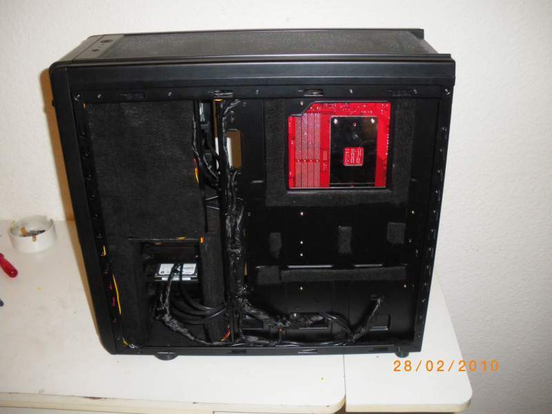

Wen man scharf nachdenkt, dein eigenen rechner betrachtet, was verbaut ist, was noch in planung dazu kommt, wie das gehäuse im ineren zur verfügung stellt bzw. zu bieten hat, stellt man sehr schnell fest das da drin unmengen an sinloses blech verbaut ist, was man gezielt ersetzen / anpassen kann, wesentlich wirtschaftlicher dabei sorgt das, Das gewicht reduziert wird mit bis zu 30%, uhrplözlich mehr platz hat und eine wesentlich besere lüftung und auch weniger airflow geräusche. ;)
so ein MB Tray, hat mehrfache bohrungen für unterschidliche MB grössen. Wen man hindert pro weis, das man da in zukunft nur ATX verbaut und kein µATX oder sogar ITX, ist so ein MB Tray sinlos da man hier mit ein leistengerüst aus 3 alu winkel die befestigungpunkte nachbauen kann.
Dazu zu berücksichtigen das bei den meisten trays das loch zweck CPU backplate zugang, entweder zu klein ist oder nicht an der notwendigen stelle. Kommt es zum CPU küler austausch, regelmäsige WLP ersatz (auffrischung) muss immer wieder das komplete MB heraus weil man hinten kein ordentlichen zugang hat. Das ist wiederum immer wieder mit sinlose arbeit verbunden da wquasi alles raus muss.
Ist das Tray beseitigt und so ein winkel gerüst verbaut, sind derartige sinlose arbeite passe. Es recht nur die rechte case wand ab zu nehmen und schon hat man nach belieben freen zugang.
Was dein plexy tray betrift, berücksichtige auch den zugang zur CPU backplatte das der ausschnitt an der richtigen stelle ist um das eben benannte zugang problem zu vermeiden.
Ein anderer punkt was du berücksichtigen must, ist die plexy dicke.
Das Tray blech hat kaum 0,8 oder 1 mm.
Da hinten ist es schon bereitz verdammt eng wen es um kabell management geht, da die entfernung zum rechten seitendeckel kaum noch 6 - 8 mm aufweist.
Haust du jetzt da herein eine 5 mm plexy platte, ist es schon passe mit cabell management.
Bei 10 mm kanste vergessen da du hier bis zur rechten seitenwand so gut wie NULL PLATZ mehr hast, höchstens 3 mm, und ich will es nicht wissen wie du da den gesammten ATX kabellsalat verstecken wirst, mit molex steckverbindungen, verlengerungen ... was auch immer.
PS:
Im anhang ein Bild von mein Midgard, die Rückseite.
Da ist das originale Tray drauf, nichts umgebaut aber wen du genauer hin siehst, da gibt es keine molex steckverbindungen von adaptern oder verlängerungen. Der gesammte kabelsalat wurde von mir neu gebaut cm genau (gekürzt oder Verlängert), gelötet, abisoliert, gebündelt u. Verlegt.
trotzdem, auich in diesen zustand ist es verdammt eng. ich bekomme den rechten deckel kaum drauf und uss richtig kraft einsezen. Ich bekomme muffensausen nur beim gedanke den rechten deckel ab zu nehmen wen da was zutun ist.
Nun stelle dir vor du hast da 5 oder 10 mm plexy verbaut. Eine Kabelverlegung da hinten und das auch noch mit steckern kannste entgültig Vergessen.
