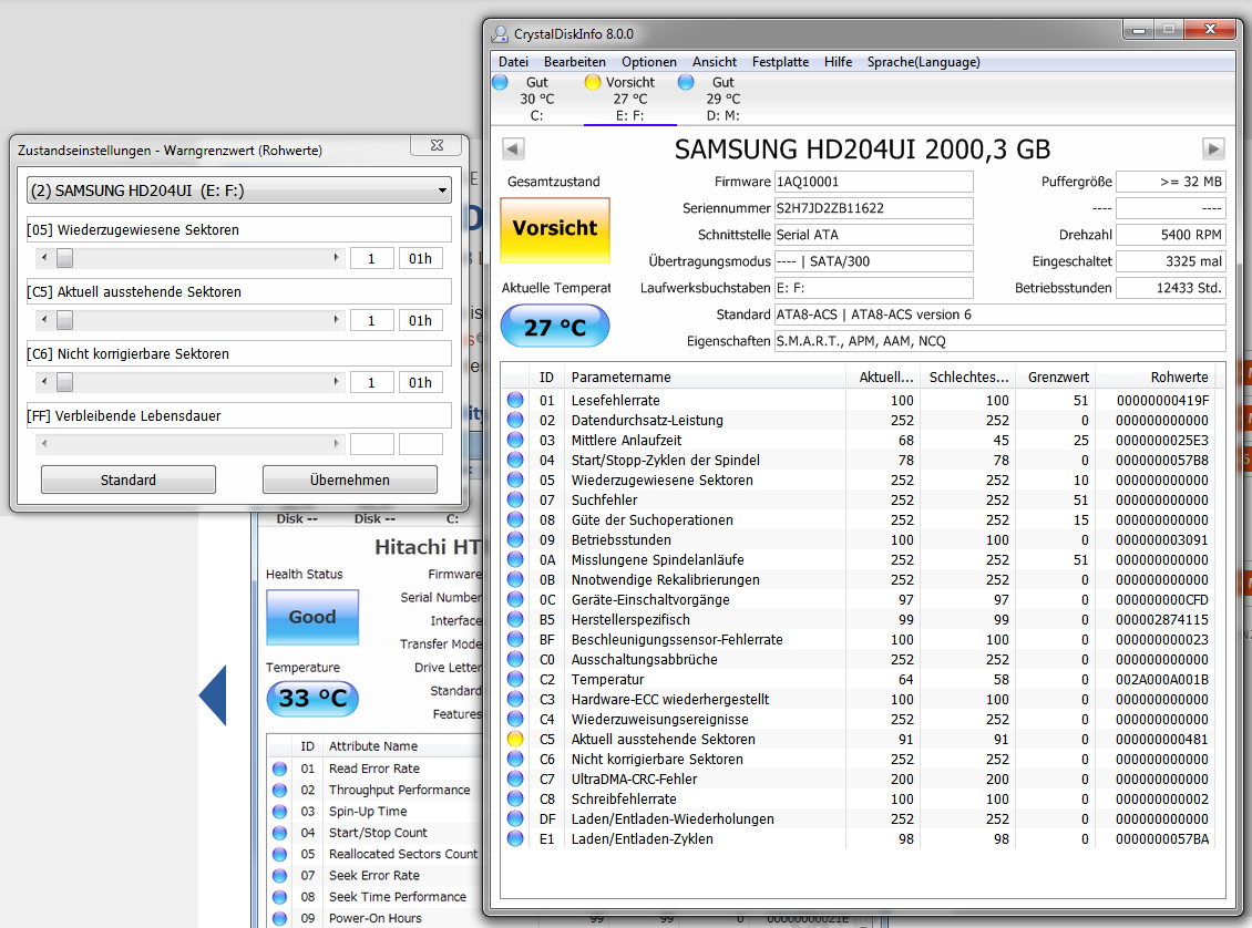

hier die Ausgabe von
ChristalDiskInfo
kann man da noch was reparieren?
sorry das ich so doof frage ... bin da aber Laie

Die Platte hat Probleme Daten zu lesen (siehe "Ausstehende Sektoren"). chkdsk wird das ganze nur noch schlimmer machen.
Da du ja keine Daten retten musst, bau einfach eine neue HDD rein und fertig.

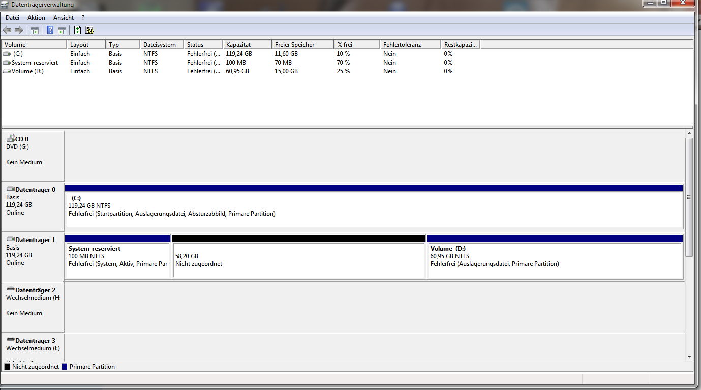

ich habe hier im PC 2 x SSD Samsung 830'er je 128GB Disks
Ich dachte ursprünglich mein MBR wäre auf der C: Platte.
was wohl nicht so ist.
ich versuchte nun den freien Speicher der D: Platte ( zweite SDD) dem Volume D: zuzuordnen was nicht geht.
Irgendwie benutzt wohl WIN-7 diese Platte.
ich möchte eigentlich meine C. Platte aufräumen
so dass dort wieder mehr Platz ist.
Wie sollte ich vorgehen?
ich möchte eigentlich das der MBR dort ist wo auch mein BS liegt also auf C:
grüße Jürgen
Auf der 100MB Partition liegt der Bootloader ("System") und auf D: ist auch noch eine Auslagerungsdatei.
Steck' die 2. SSD ab und boote das Windows-Setup. Dort die Startreparatur (bis zu 3x) durchlaufen lassen. Die Schreibt dann den Bootloader auf C:. Ggf. musst C: auch noch auf "Aktiv" setzen.
Danach sollte sich die 100MB-Partition entfernen lassen, klar musst du dem Bios auch sagen es soll von der 1. SSD booten.

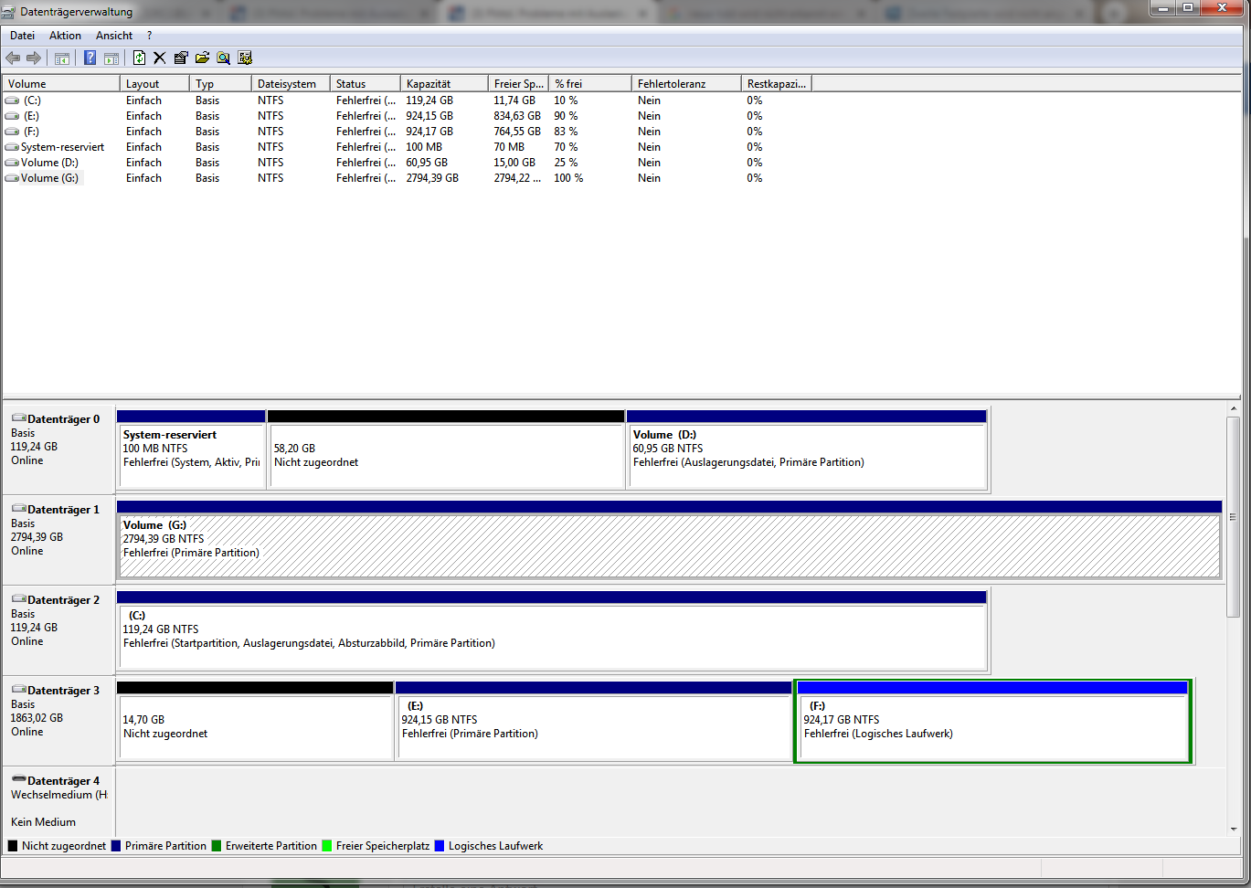

Habe nun eine neue HDD gekauft (WD RED 3 TB)
diese soll meine defekte HDD ersetzen
zuerst möchte ich meine Daten sichern von der defekten Platte
auf dieser ist das Volume e: und F:
Meine Rechner hat 2 SATA Anschlüsse mit je einem SATA kabel
am einen hängt die defekte SATA und am anderen das DVD laufwerk
Das DVD laufwerk habe ich nun abgestöpselt und an dieses die neue WD-red Platte angeschlossen
dann neu gebootet
Der rechner erkennt nun aber die neue Platte nicht
Im WIN-7 Partitionstool erscheint die Platte nicht
was machte ich falsch
Strom hat die HDD aber schon?
Wird sie im Bios erkannt?
Mit "Partitionstool" meinst du die Datenträgerverwaltung?

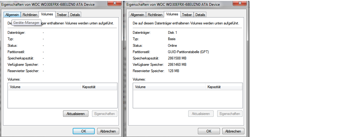

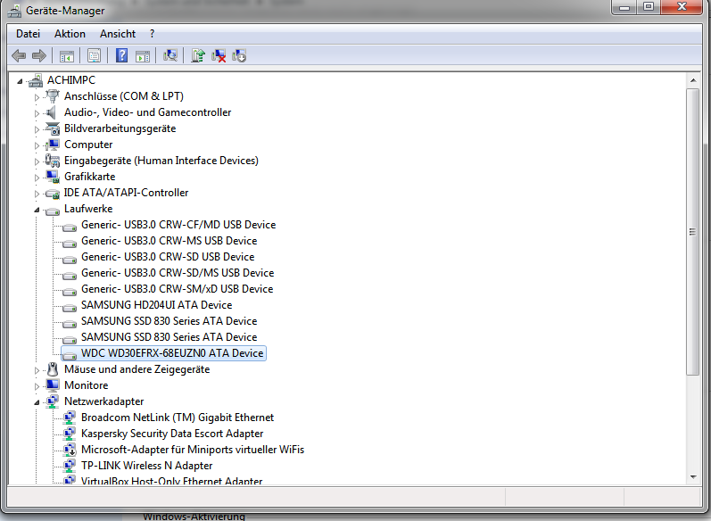

Ja, strom hat sie und im Gerätemanager scheint sie erkannt zu werden... jedoch zeigt er mir dort nicht viel an...
ich lade gleich noch ein anderes Bild hoch (siehe oben)
Auf dem Bild ist die HDD schon mit GPT initialisiert. In welchem "Paritionstool" wird die denn nicht erkannt?
... sorry.. war wohl zu voreilig.
Ich habe sie im Gerätemanager aktualisiert
asnchliessend nochmals das win-7 partitionstool aufgerufen,
dann hat er die Platte erkannt
