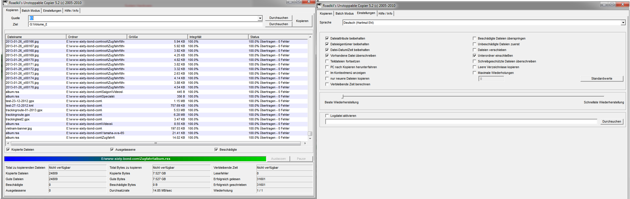

Mit deinem empfohlenen tool Unstopper hat er nun fix das Volume E kopiert wo es Probleme gab...
der Kopiervorgang ist nun zu ende
mich macht er was stuzig
irgendwie hat er Dateien weggelassen
ca 1 GB Daten fehlen

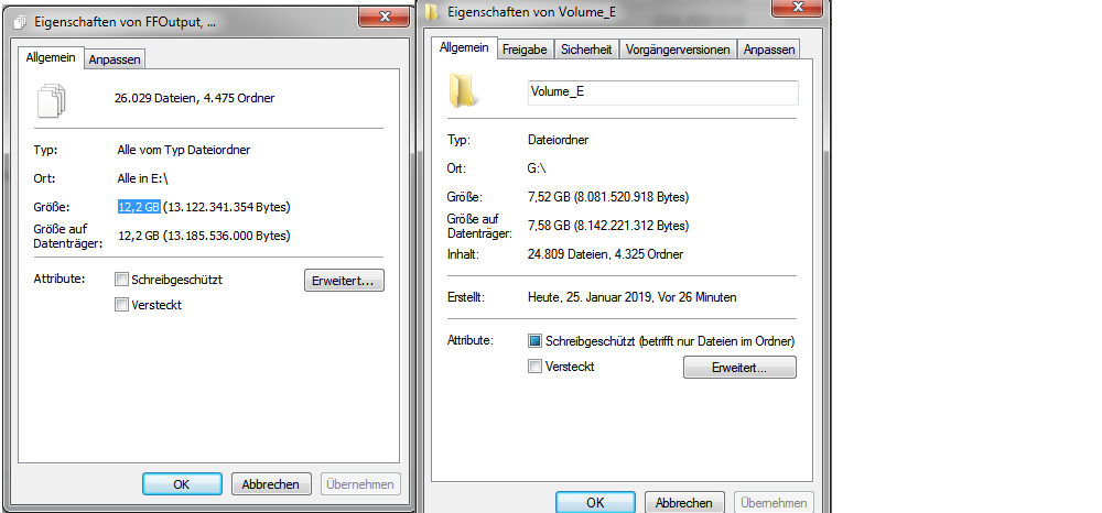

Auf Platte G:/Volume_E liegen nun die kopierten
anbei auch ein Bild wie Unstopper kopiert hat und dessen Einstellung sind
Du solltest dann die Daten, die du von E: noch bekommst prüfen. Lt. deinem Screenshot von letzter Woche sind etwa 590 KB nicht lesbar (der Wert wird jetzt wahrscheinlich größer sein). Die können sich auf eine oder mehrere Dateien verteilen. Es reichen ja schon ein paar kaputte Bits, so dass sich eine Datei nicht mehr öffnen lässt.

laut Bild im Post 23, hat er von 26029 Dateien nur 24809 kopiert... mmmhh
wundert mich nur das es so viele sind... aber wie gesagt nicht weiter schlimm... können evtl. alte Urlaubsbilder sein die nun futsch sind
Ich habe selbst noch nie mit UC gearbeitet. Evtl. findet er noch etwas, wenn du den als Admin startest. Dann in den Optionen "Vorhandene Dateien überschreiben" deaktivieren und nochmal laufen lassen.
Du kannst auch mit WinMerge die beiden Verzeichnisse vergleichen, dann siehst du, wo die Unterschiede sind. Alternativ mit TreeSize Free die Größenangaben vergleichen.

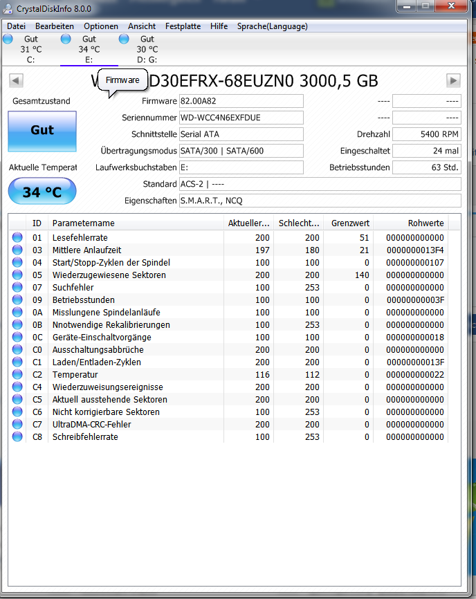

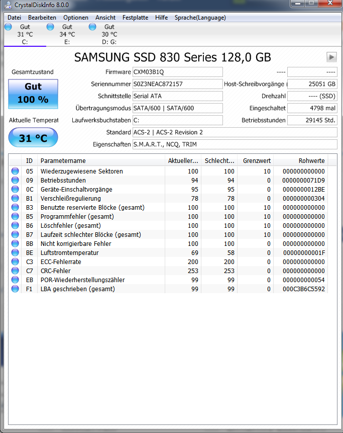

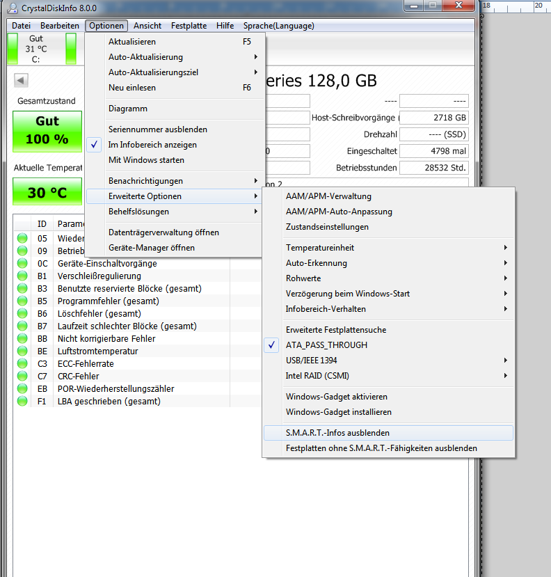

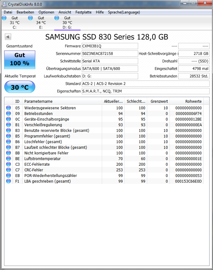

Lade Screenshots von CrystalDiskInfo (Portable) von allen Platten hier hoch. Das Fenster bitte so weit aufziehen, so dass alle Attribute sichtbar sind.

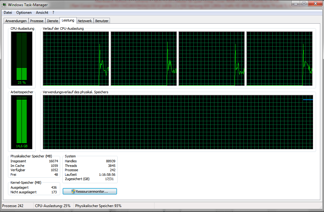

Ansonsten kannst du noch in den Taskmanager gucken, wie die Auslastung aussieht.
siehe hier
die Bilder-Namen habe ich entsprechend mit Infos bezeichnet

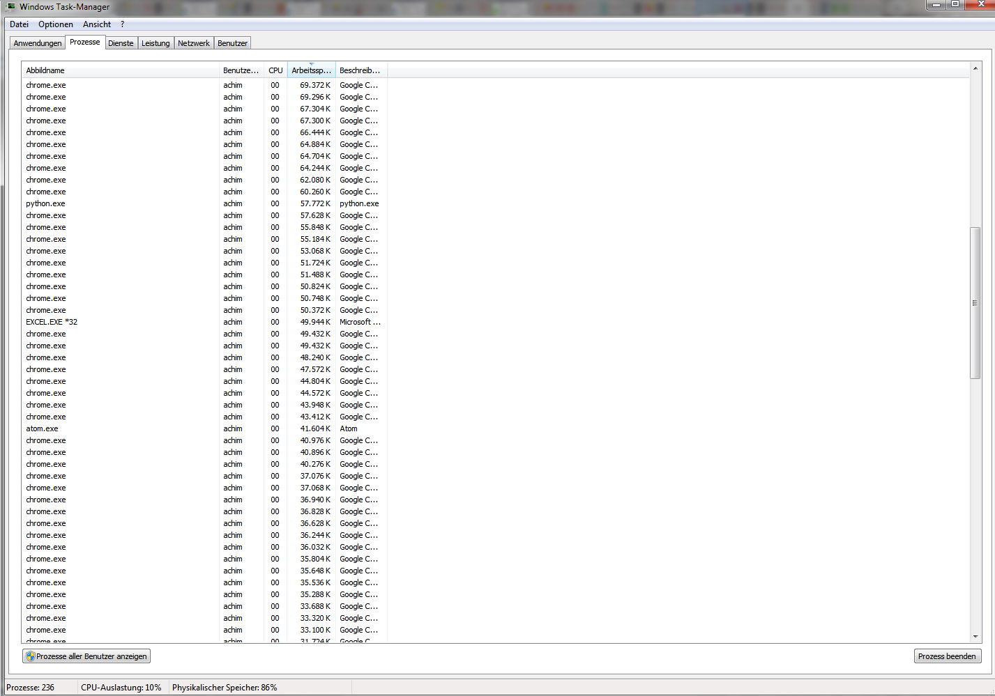

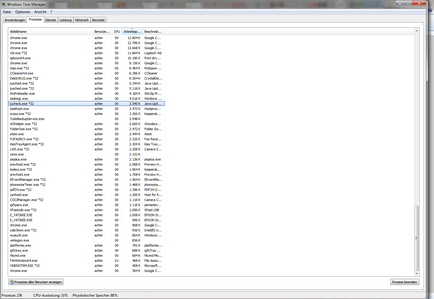

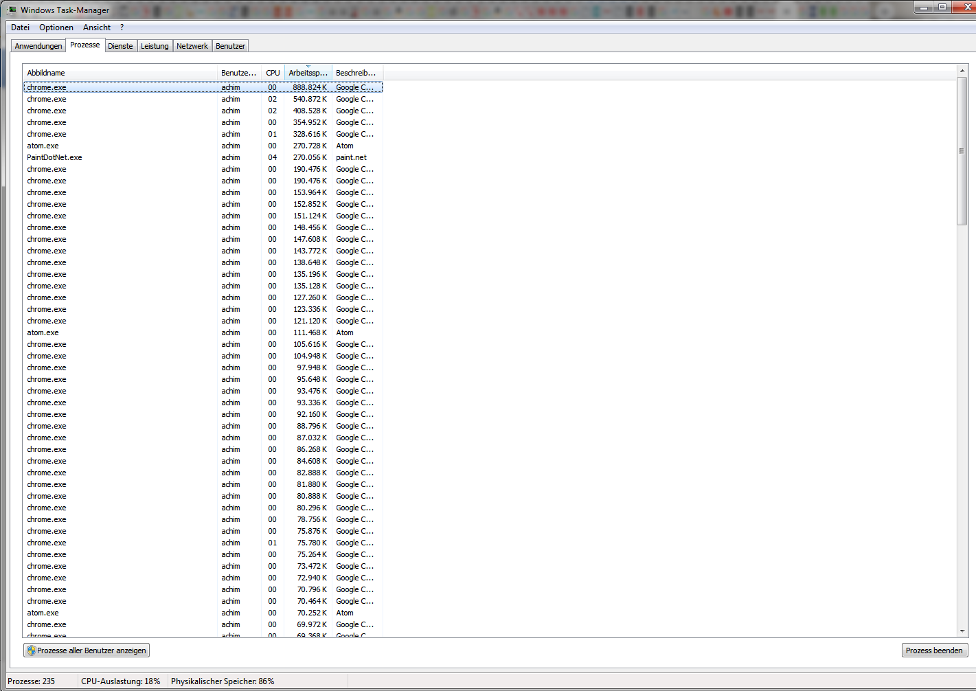

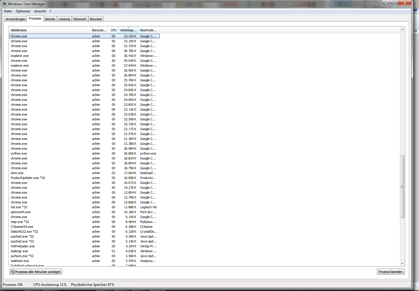

Hier anbei noch Prozesse und SpeicherAUSLASTUNG

Dar RAM ist nahezu voll. Ist das Absicht, dass du soviel Chrome-Fenster offen hast?
Liegt die Auslagerungsdatei auf der HDD oder einer der SSDs? Lt. SMART sind die alle OK.
Reaktionen: selfmade01
ich programmiere gerade an einem Tool und habe deswegen soviele Chrome-Tabs offen
zuvor hat dem PC die aber nix ausgemacht

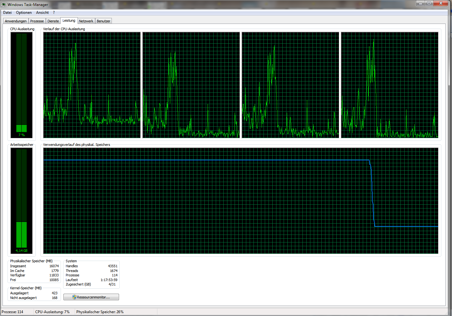

hier der Arbeitsspeicher ohne Chrome...
vielleicht liegt das doch an der Auslagerungsdatei da er zuvor mit vielen offenen Chrom-Tabs keine Probleme hatte...oder?

kann es sein, dass wegen der Auslagerungsdatei auf der SSD ich es nicht merkte das mein Arbeitsspeicher zu Ende war (ich arbeite sehr oft mit vielen offenen Tabs im Browser)
Ja, das kann sein. Die Auslagerungsdatei wird nicht sequentiell beschrieben/gelesen sondern eher zufällig in vielen kleinen Häppchen. Das können SSDs erheblich besser als HDDs.

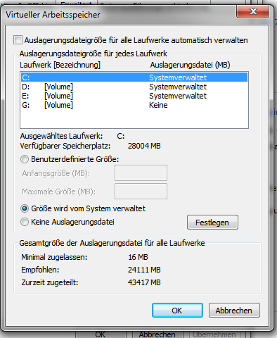

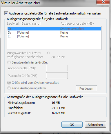

Bitte teile mir mit wie ich die Auslagerungsdatei am besten einstelle... Auf Platte C: habe ich sehr wenig platz...
Ich habe jetzt auch wieder das Volume auf der zweite Platte gelöscht und ist unbenutzt... dort lag meiner Erinnerung nach zuvor die Auslagerungsdatei... wieso das System diesen freien teil jetzt nicht mehr nutzt.. keine Ahnung

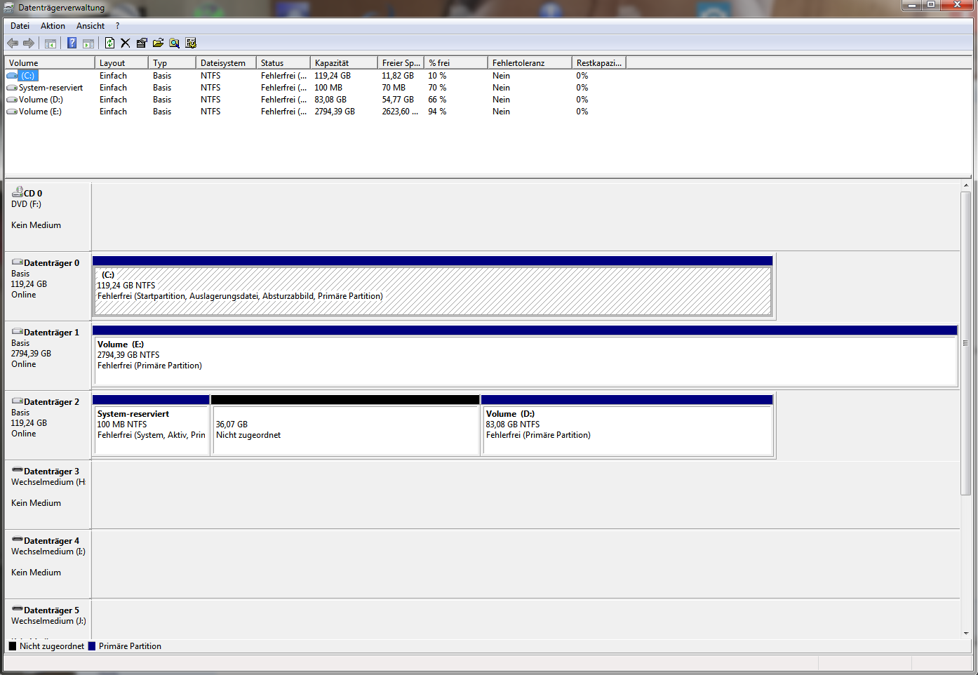

Lösche D: (Daten vorher auf E: umkopieren) und erstelle dort eine neue, große, Partition (wieder D: ).
Dann in den Einstellungen den Haken bei Automatisch verwalten raus,
C: -> Keine Auslagerungsdatei -> Festlegen,
D: -> vom System verwaltet -> Festlegen
