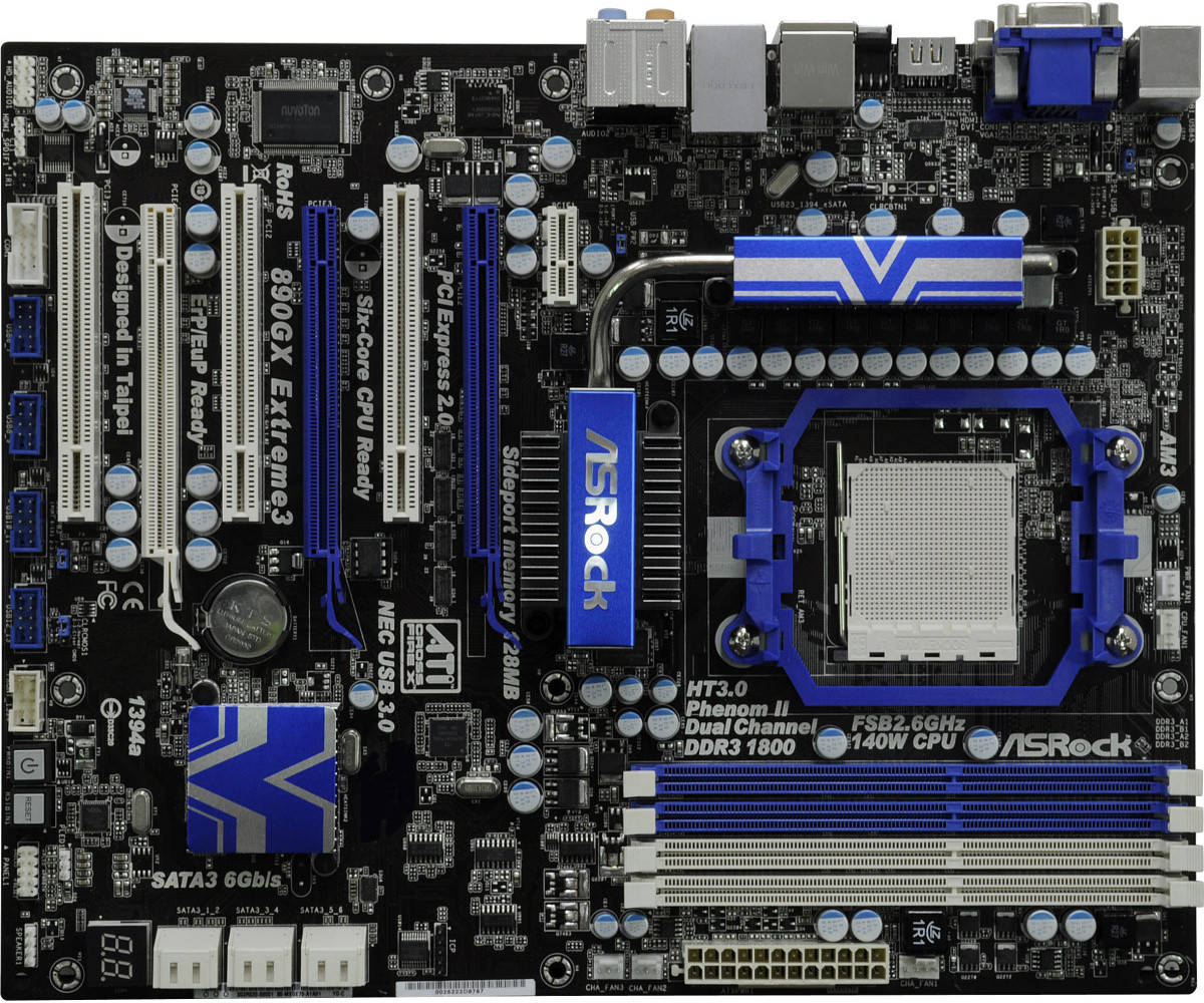

Also der CPU Kühler sitzt so fest drauf, das Ding wird eher mit dem Mainboard verschmolzen sein als lose sitzen und das Mainboard ist ein AsRock UCC, dann steht da noch was von 1394a Designed in Taipei, ErP/EuP ready, SATA3 6Gb/s, NEC USB 3, Dual Channel DDR3 1800, AM3 HT3.0 Phenom II, FSB 2.6GHz 40W CPU.

Eventuell ist es ein 890GX Extreme3 und die Typenbezeichnung wird durch die Grafikkarte verdeckt. Die steht über dem "ErP/EuP ready".
Wenn der Kühler ein "Monster" ist, kann es schon sein, dass der Transport das Mainboard geschrottet hat. Durch das Gewicht des Kühlers kann es einen Riss in der Platine gegeben haben. Ich würde auf jeden Fall den Kühler abbauen und die CPU untersuchen.
Die Anzeige liest du so, dass die beiden Punkte unten rechts sind. Wenn es 890GX ist findest du hier die Fehlercodes: http://www.manualslib.com/manual/347708/Asrock-890gx-Extreme3.html?page=38#manual.
Ich würde auch mal die Grafikkarte ausbauen (wenn die die Typenbezeichnung verdeckt, ist sie bestimmt auch ziemlich massig) und den Monitor an die interne Grafik anschließen.
Die RAM-Riegel hast du beide in den weißen oder in den blauen Slots? Gemischt (ein Riegel in weiß und einer in rot) läuft es evtl. nicht.
