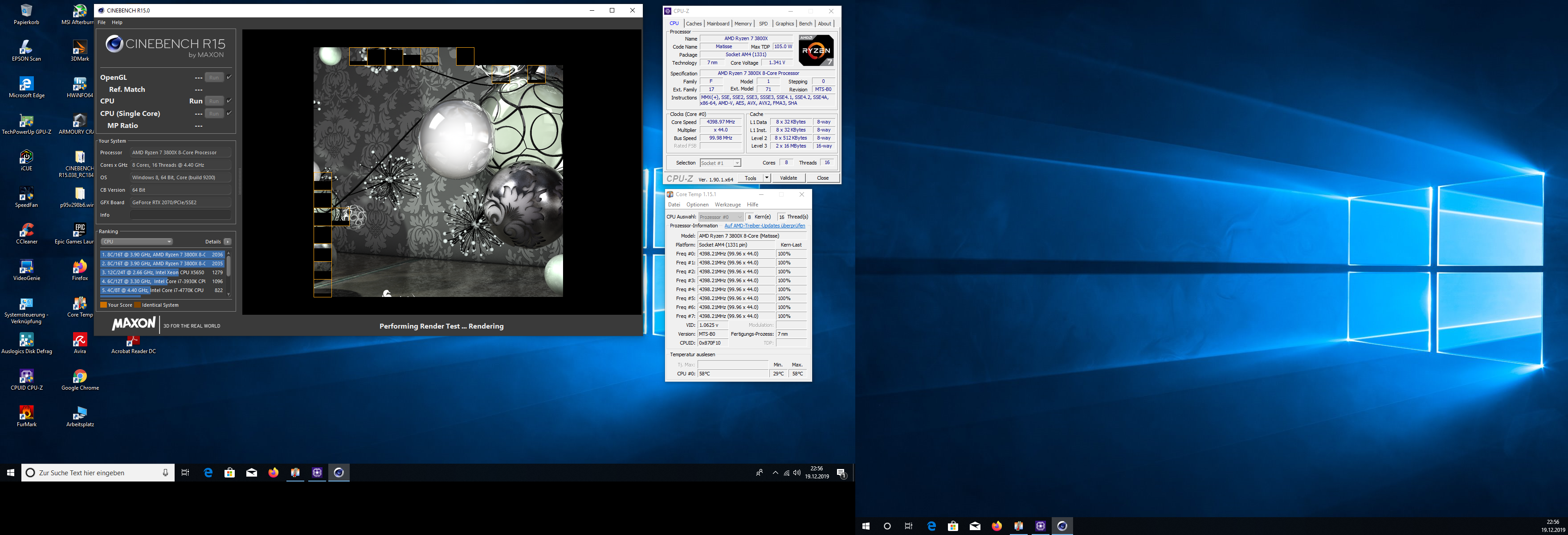

So ich hab es mal eben so gemacht, Core Ratio auf Auto, Spannung Fix auf 1,35 Volt und den Rest auf Auto. Cinebench laufen lassen und sofort ist mir die Spannung auf 1,39 Volt nach oben geschnellt. Und zumal im Idle die Taktraten wie wild gesprungen sind, und auch die Vid war sehr hoch. So dann bin ich hin und hab die Spannung auf Auto gestellt, hab die Core Ratio auf 44 die LLC Auf 3 und im Screenshot ist das Resultat
Ja, bei 1,35V... - falls das überhaupt abseits von Benchmarks stabil ist.
Falls er durchläuft sollten es auch >2200 bei 4,4GHz werden (sind es weniger taktet er runter).
Und verwende HWiNFO, da gibt es noch mehr für OC interessante Werte.

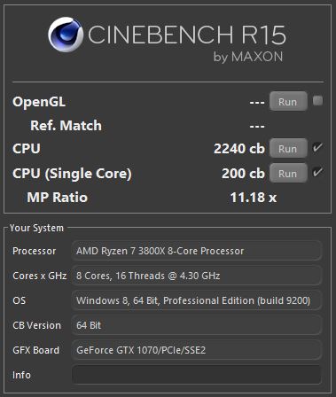

Er läuft durch 2150 Punkte waren es dann

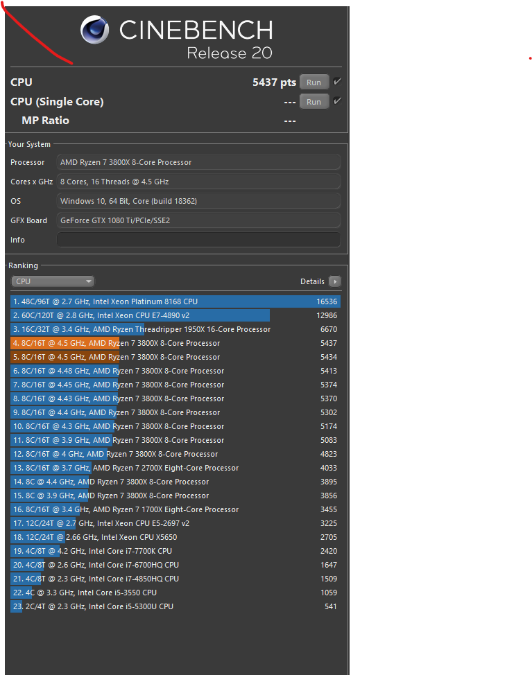

Mal eines meiner Ergebnisse bei all Core 4,3GHz, SC sollte bei dir auch etwas besser sein.
Falls du aber nicht sehr oft alle Kerne nutzt, würde ich eher von all Core OC absehen - ist eben für SC kontraproduktiv.
