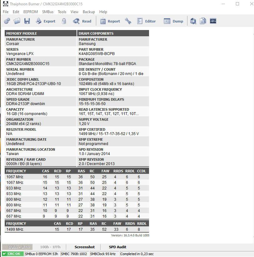

Das ist aber merkwürdig. Stell doch mal einen Screenshot von Thaiphoon rein. Ich vermute, es sind keine B-Dies oder?
