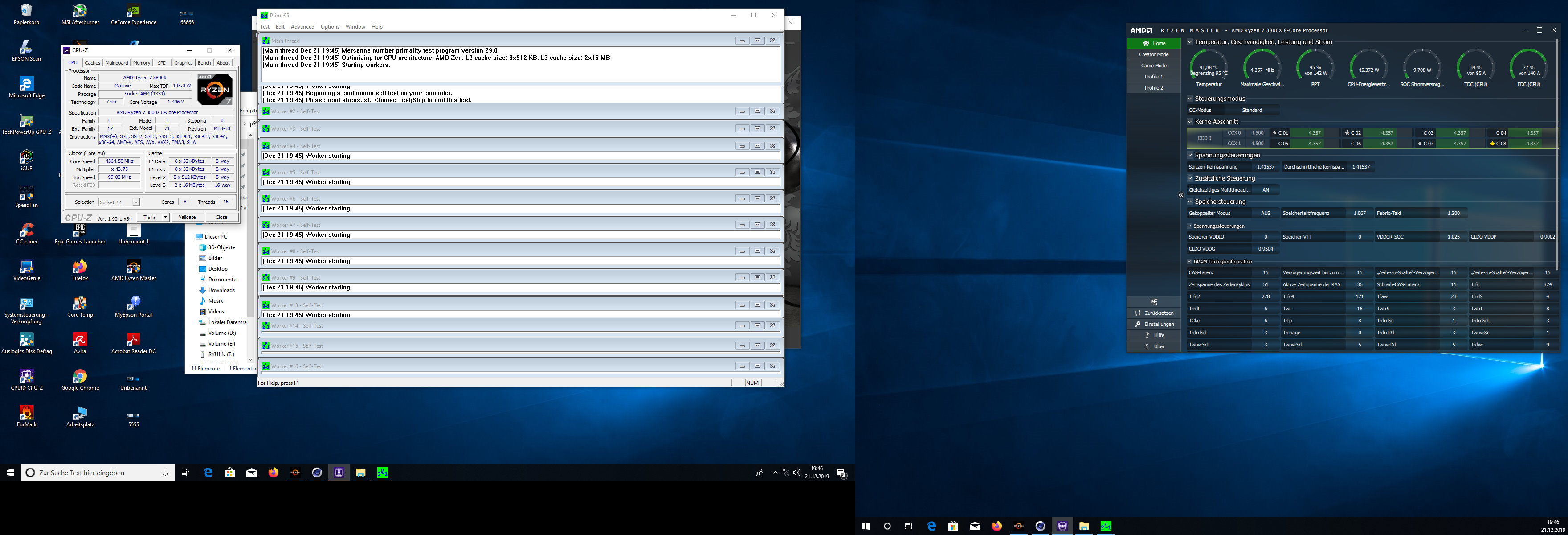

Jetzt bringst du mich auf was. Aktiviert ist es nicht aber auf Auto. Aber hab es gerade getestet es ändert nix bei mir. Bild folgt
So hab mal ein paar Bilder gemacht das Bild ist Stock und ohne PBO Prime 95 Large FFTS
Das Bild ist Prime 95 FFT 1344K Run in FFT´s in Place Auch Stock und ohne PBO
Small FFT ist doch das was interessiert und die höchste CPU Last erzeugt. Nicht Large oder custom.
Irgendwas stimmt auch mit deinem RAM nicht. Der läuft auf 2133 MHz. XMP nicht an? Und immer noch kein HWINFO64 screenshot. :p
Das mit dem Ram war absicht,wollte alles auf Stock. So wie gewünscht. Ram läuft jetzt auf 3600mhz und HWINFO ist auch dabei, und das ganze in Prime 95 Smal FFT :DD
1.325V bei HWINFO64 (CPU-Z und Ryzen Master sind hier total daneben). Das ist dann auch das sichere Limit, das ich oben erwähnt habe.
Ist trotzdem noch seltsam das er so hoch geht mit der Spannung/Taktung, aber vielliecht unterscheidet sich der 3800X hier von meiner 3900X.
PPT, EDC und TDC sind ja alle stock auch. Sehr seltsam.
Welche P95 version ist das? Dieselbe wie meine?

Okey ja ein 8 Kerner mit einem 12 Kerner ist vielleicht ein schlechter Vergleich : D. Ich hab mir hier mal die aktuelle prime 95 Version gezogen. Normal nutzte ich nur 26.6. Welche Version es genau ist muss Ich erst mal schauen.

Dein guide ist sehr interessant und irgendwie auch nachzuvollziehen. Und das OC bei einem Prozessor, bei dem eigentlich schon vom Werk aus da maximum anliegt noch mehr zu holen eigentlich Blödsinn ist. Natürlich will man dennoch gerne wie immer noch was raus kitzeln. Aber wie schon erwähnt verhält sich ryzen total anders. Aber aus meinem Prozessor werd ich nicht schlau.
