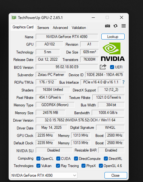

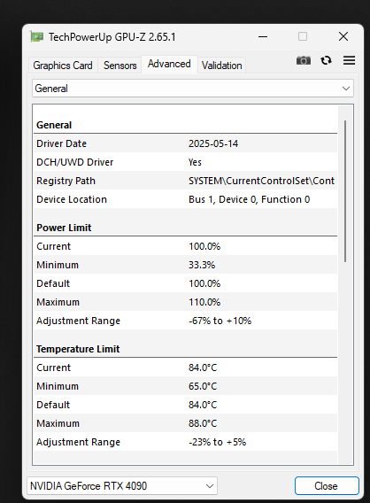

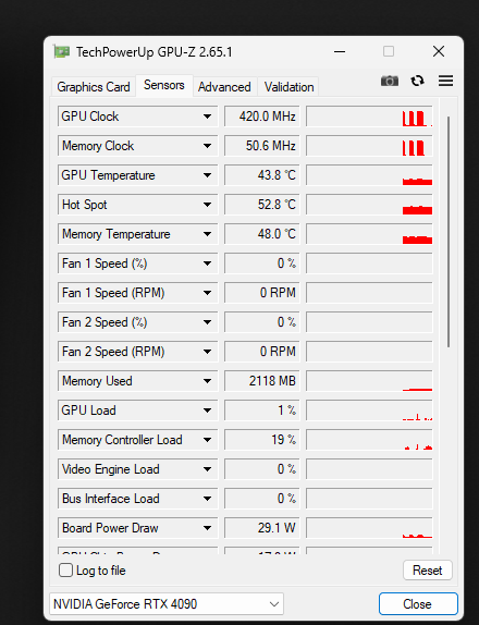

GPU Z ?

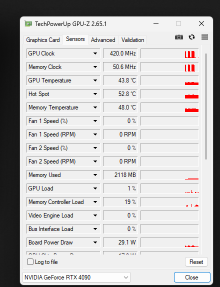

Temperaturen CPU & GPU im Blick? Treiber werden ja sicher alle aktuell sein?
Temperaturen konnte ich so nichts feststellen. Treiber von GPU ist auch neu.
Wäre mir neu das GPU-Z Speicherfehler anzeigt. Ok beginnen wir von vorne

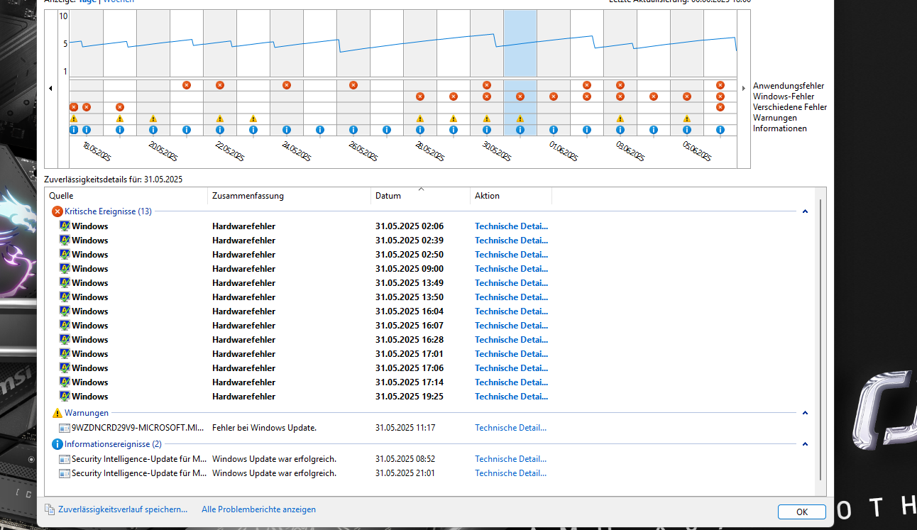

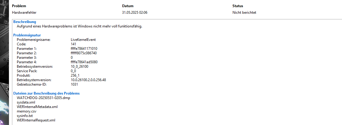

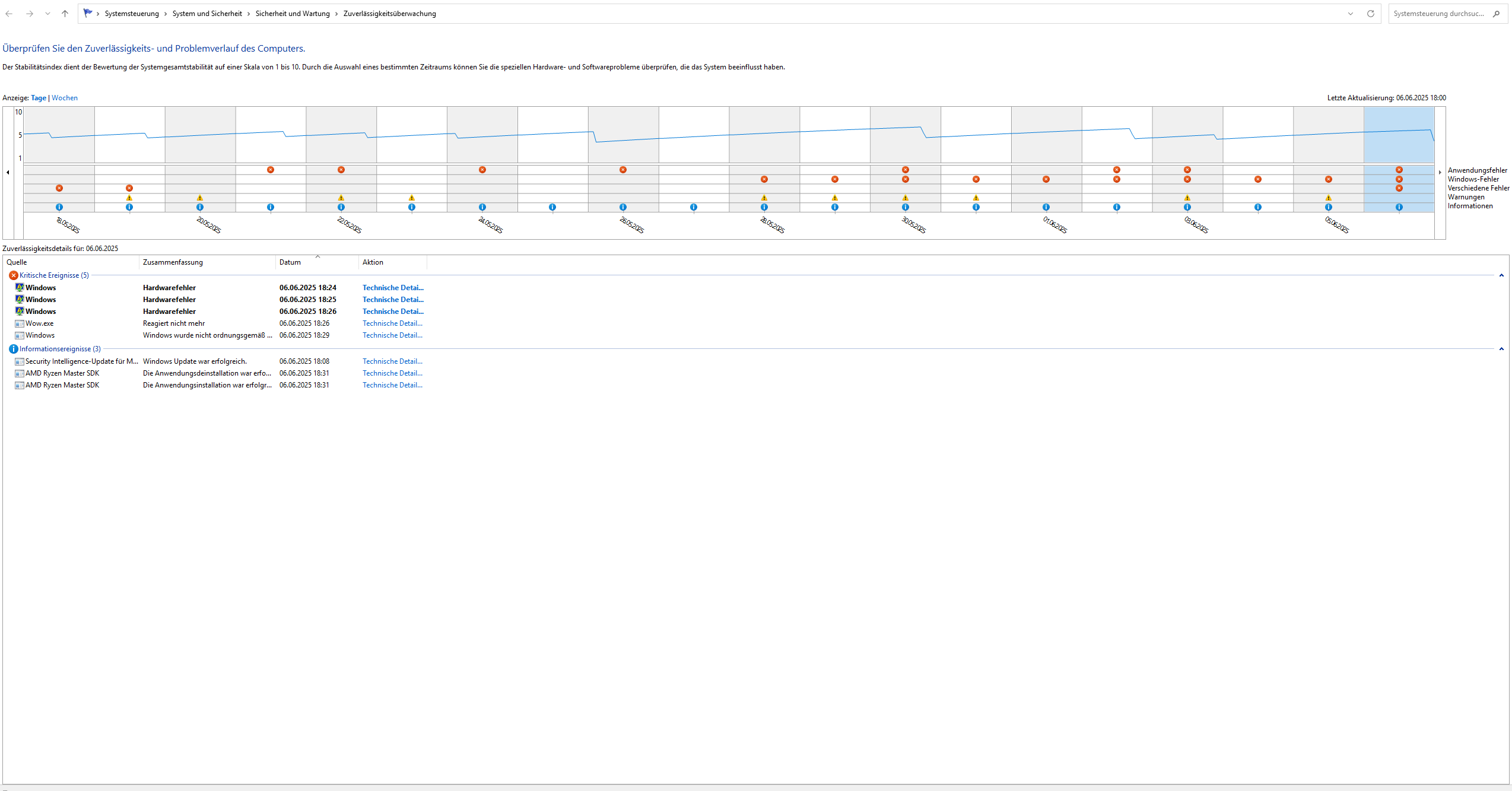

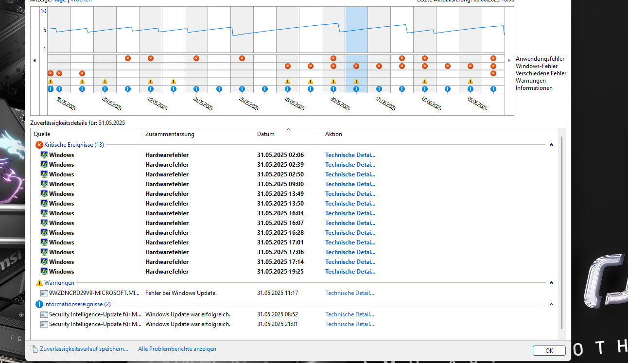

Poste eine Screenshot Zuverlässigkeitsverlauf, sind Fehler enthalten, die Details zu den Fehlern gleich mit dazu.

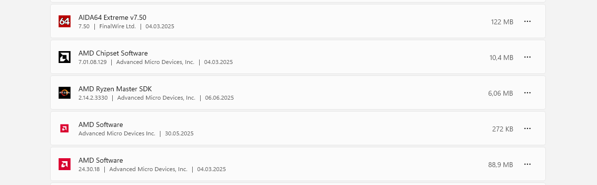

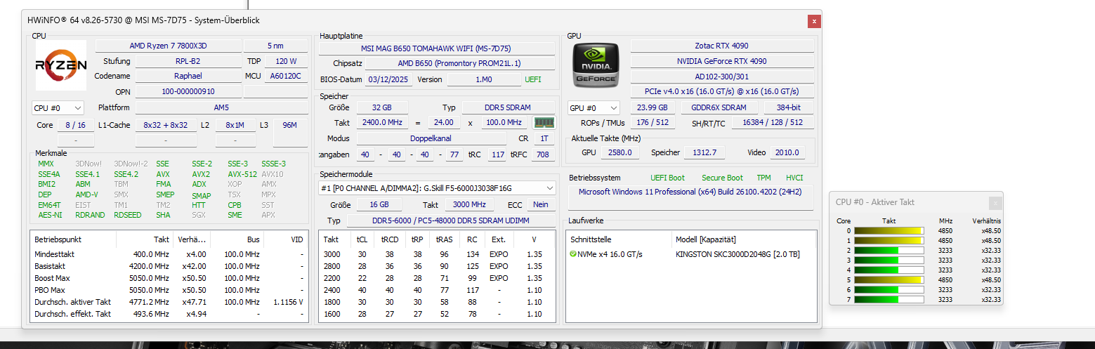

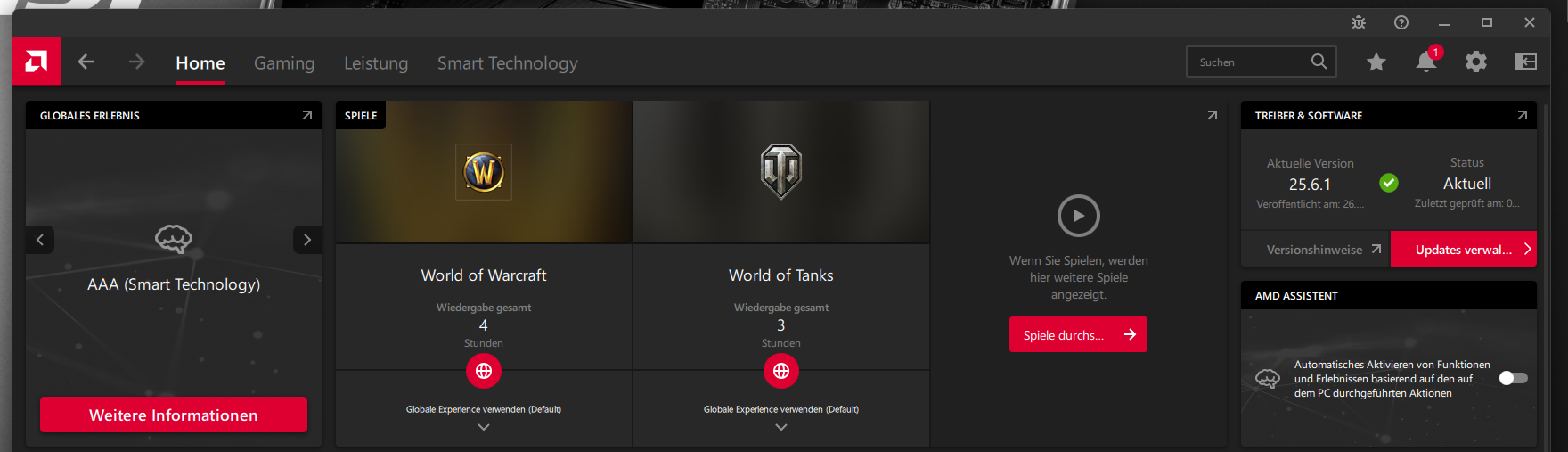

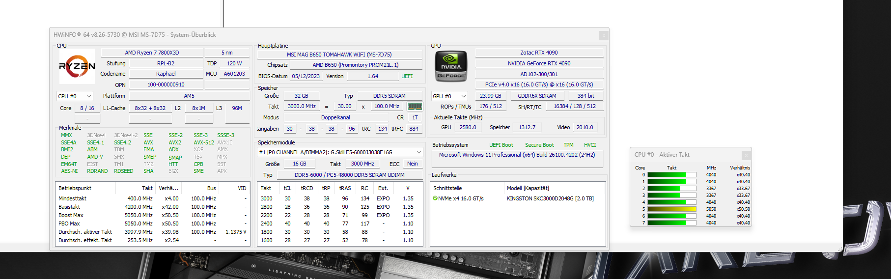

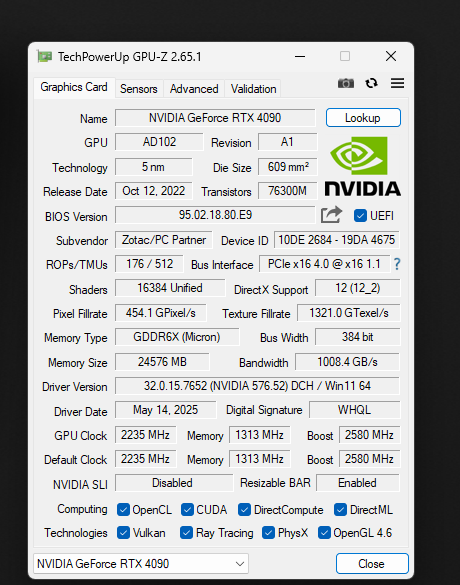

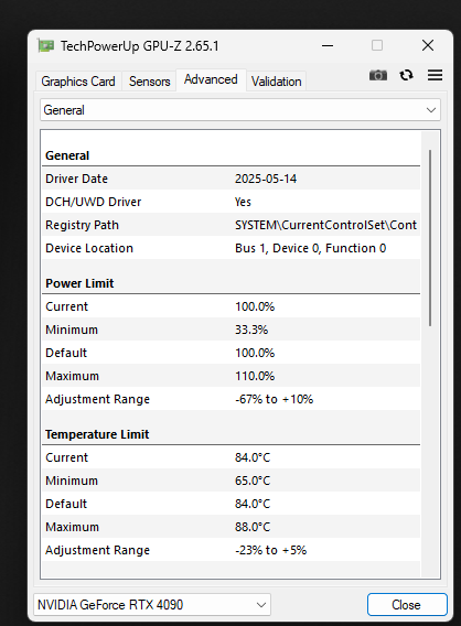

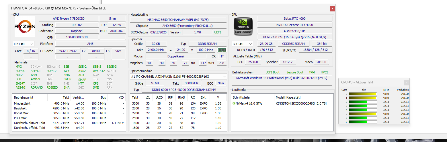

Bitte auch Screenshots der Konfiguration mithilfe des Systemüberblicks von HWiNFO und GPU-Z posten, damit man einen schnellen einen Überblick über Systemkonfiguration (u.a. die BIOS-Version des Mainboards) bekommt.

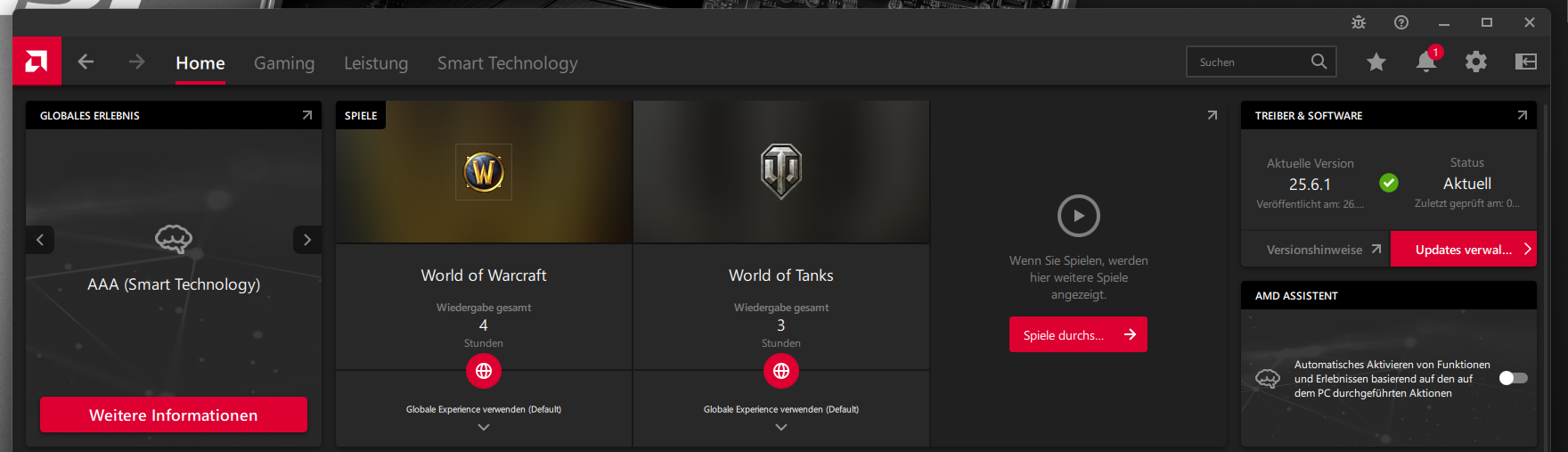

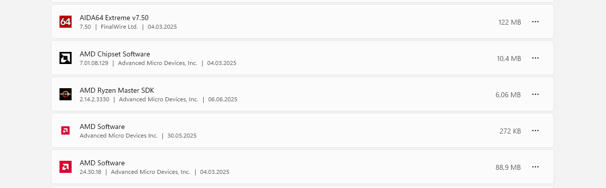

Wird der aktuelle Chipsatztreiber von AMD für das Mainboard verwendet?
Die Version des AMD-Chipsatztreibers lässt sich bei Windows in der Übersicht der installierten Apps finden, bei Eintrag "AMD Chipsatzsoftware" wird die Versionsnummer angezeigt, eventuell auch einen Screenshot posten.

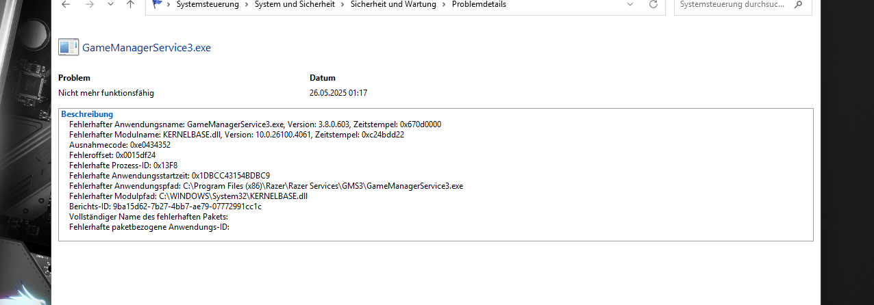

Oh hier sind sogar einige fehler zu sehen, Treiber AMD Mainboard ob aktuell bin ich überfragt.
GPU Z und HWInfo
AMD

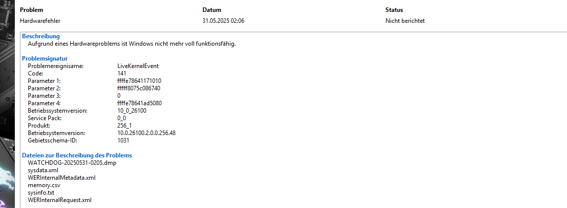

hier ein paar der fehler welche öfter vorkommen

Aktuelle Treiber MoBo und Graka gips ja hier im DL Bereich. Habe ich nur gute Erfahrungen damit gemacht.
  • Das BIOS des Mainboards ist für AMD-Verhältnisse schon recht alt (ca. 2 Jahre), hier wäre ein Update fällig
  • Den RAM zu Testzwecken auf 5200 MHz/s einstellen, 6000 MHz/s könnten für den verwendeten Prozessor zu viel sein.
  • der AMD-Chipsatztreiber fürs Mainboard ist auch nicht mehr aktuell

BIOS habe ich mittels Flash aktualisiert. Den AMD Chipsatztreiber kann ich nicht installieren da das Setup bei " Überprüfen der Hardware auf Treiberkompatibilität " stehen bleibt. Neustart etc haben hier nicht geholfen
Startet nicht,... Das Programm entfernen funktioniert ebenfalls nicht. Bekomme die melden " Kann nicht durchgeführt werden da Datein fehlen " ??? Moah

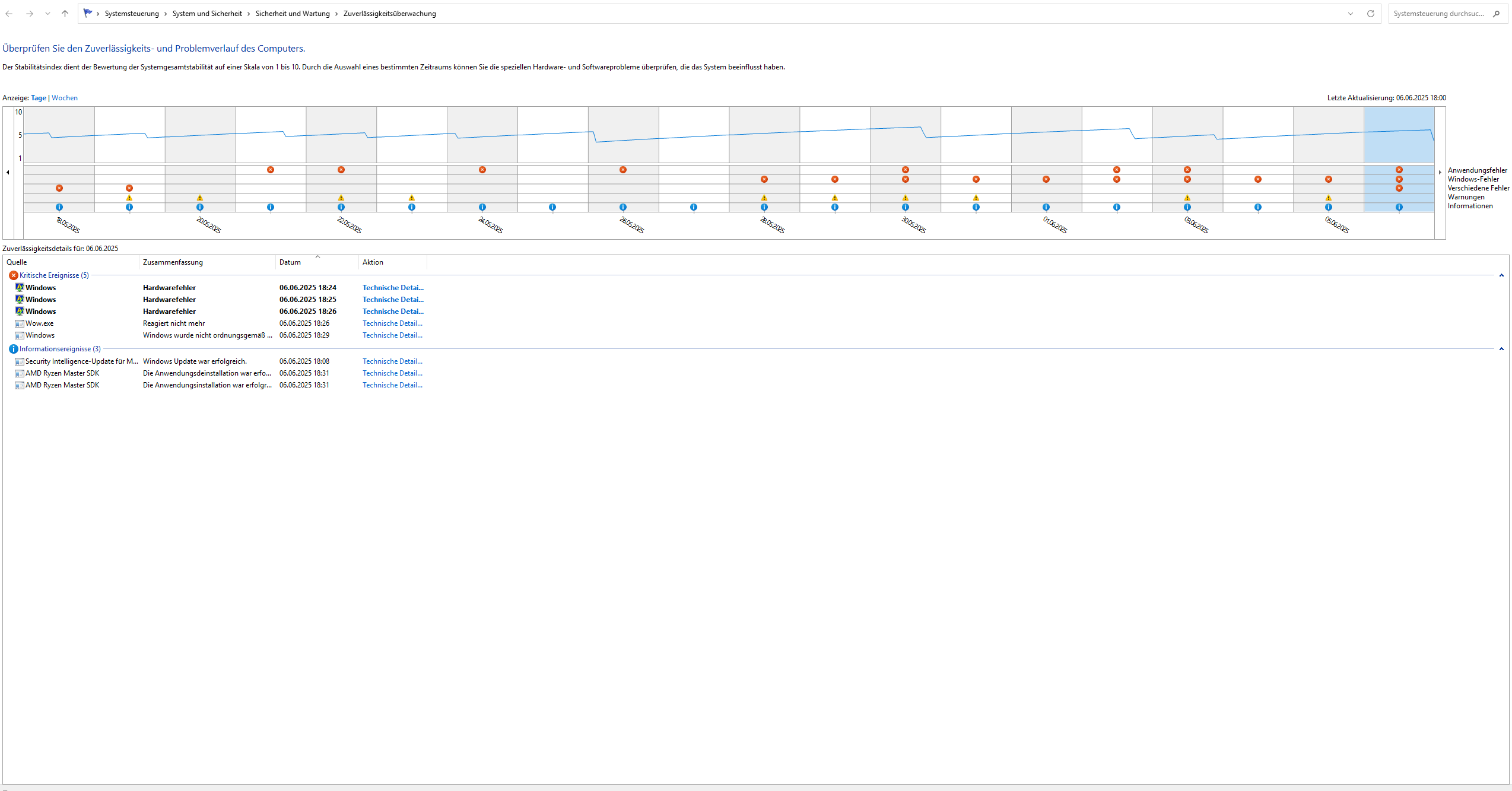

Habe nun mit den Windows-Tools RAM und Festplatte überprüft. Beides ohne Fehler.

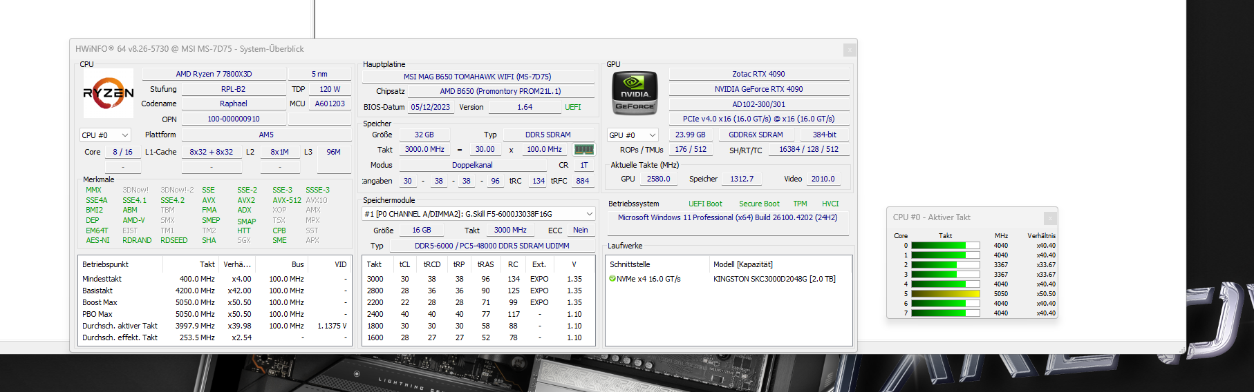

Bios ist geupdatet. Der AMD Chipset Treiber wohl auch. Aber, ich kann die AMD sachen nicht deinstallieren oder gar das Setup AMD Chipset Treiber ausführen. ( Download von MSI Mainboard )
Das Setup Startet und bleibt zu anfang stehen.
Werde mal schauen ob das Problem mit den Freezes nun weiterhin auftritt oder ob es behoben wurde.

Taskwechsel sieht nach CPU - Chipsatz -Speicher aus. Wenn du eine andere CPU aufreiben kannst dann ruhig mal testen. Möglicherweise ist die AMD Installation durch Instabilität zerschossen, entweder mal das AMD uninstall Tool versuchen oder schnell Windows ohne XMP und sonstwas neu installieren, nur mit Bios Defaults.
