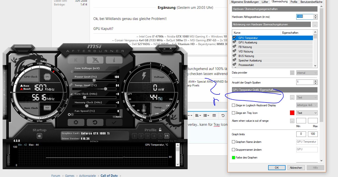

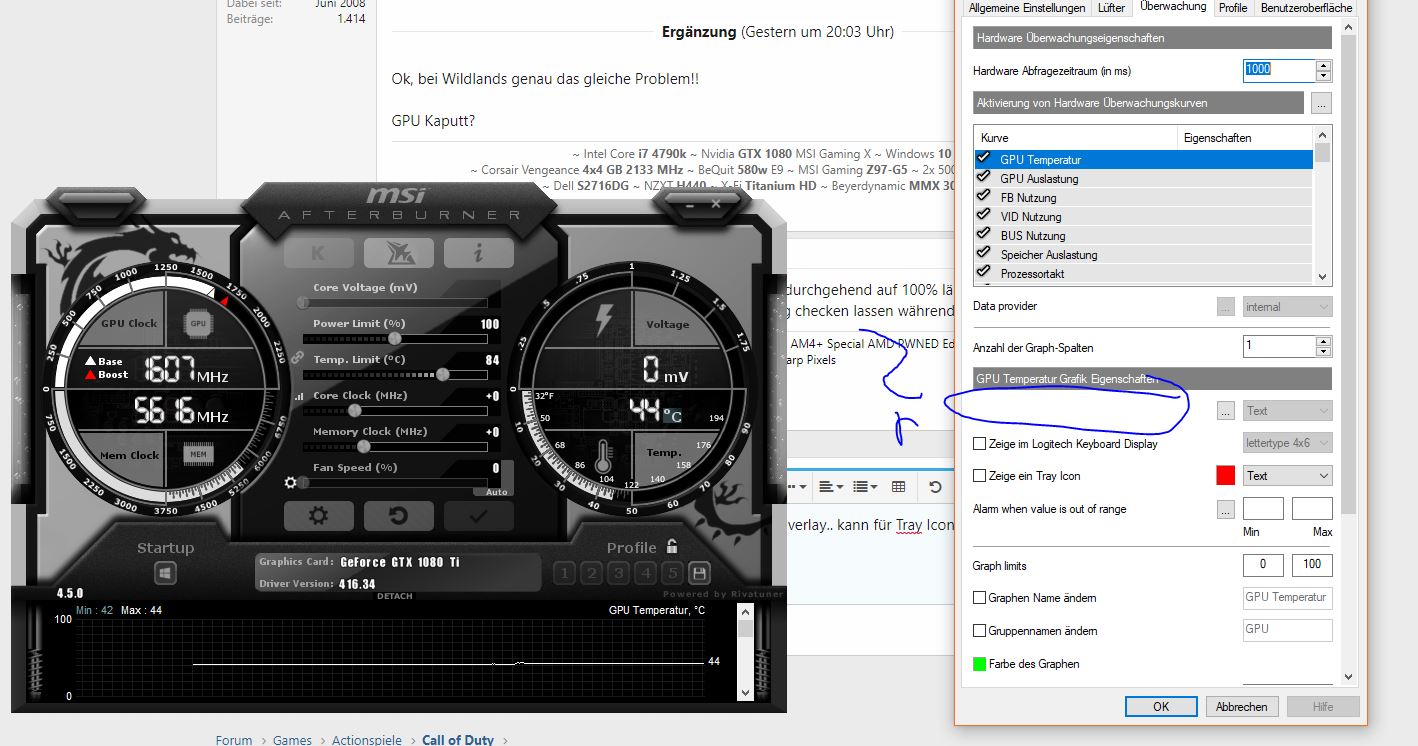

mein MSI Afterburner hat den Haken nicht für Onscreen Overlay.. kann für Tray Icon oder Logitech Tastatur.
