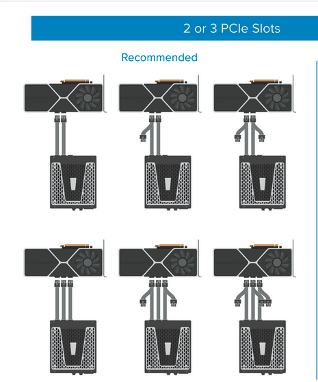

Nimm so viele separate Kabel vom 12VHPWR Adapter der RTX 4090 zum Netzteil wie möglich (3?)
Für den RAM zu prüfen nimm "MemTest86 Free 10.4 Build 1000 " .
Auch Kabelverlängerungen (Extensions) können für solche Probleme sorgen,
insbesondere zwischen GPU und Netzteil.
In dem Fall, mal nur die Kabel aus dem Zubehör vom Netzteil nehmen.
