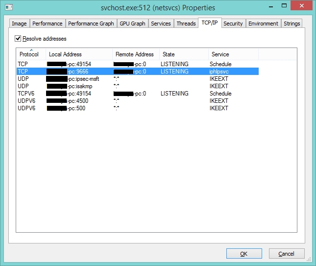

Jetzt zeigt der Process Explorer folgendes:
Nein, die svchost existiert, da darin die ganzen Dienste laufen (deshalb auch mehrere svchost). Geh mal in den Reiter Services und dann musst du einfach mal durchprobieren, welcher Dienst den Port für sich belegt. Dazu einfach manuell über den Button Stop beenden und sehen, ob der Port dann immer noch belegt ist.
Ja, ich habe geseheh, dass es der IP-Hilfsdienst ist. Vielen Dank nochmal für den Tipp!
