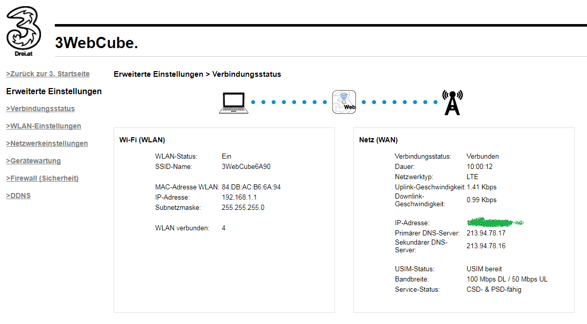

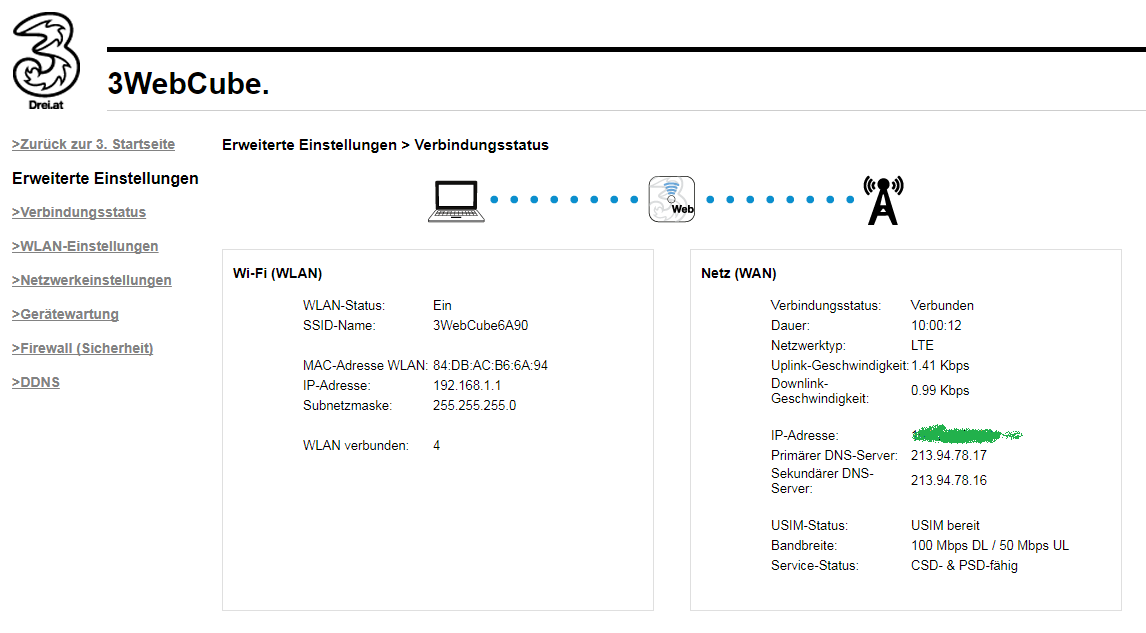

Wenn ich mich auf meinem 3WebCube einlogge, sehe ich meine WAN IP-Addresse - Ich gehe davon aus, dass dies meine externe IP-Adresse ist, über die ich nach einem erfolgreichem Port Forwarding meinen Webserver erreichen sollte.

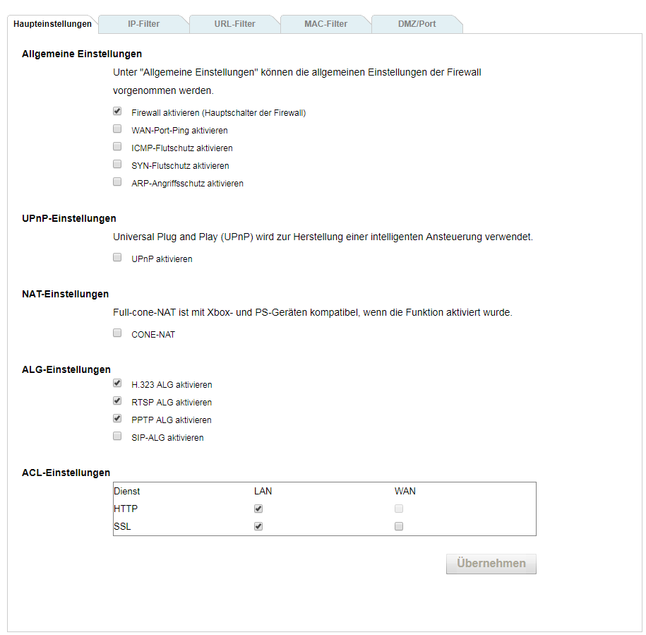

Bei Firweall Sicherheit gibt es eine Menge Einstellungen, die mir zum Teil nicht ganz klar sind.
Die Firewall des WebCubes ist aktiviert - selbst wenn ich die Firewall kurzfristig abdrehe komme ich nicht auf meinen Webserver...

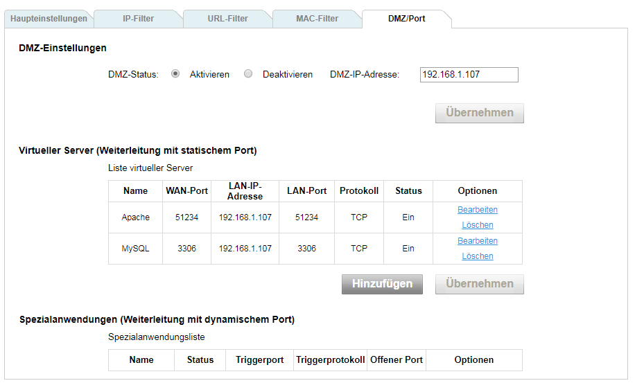

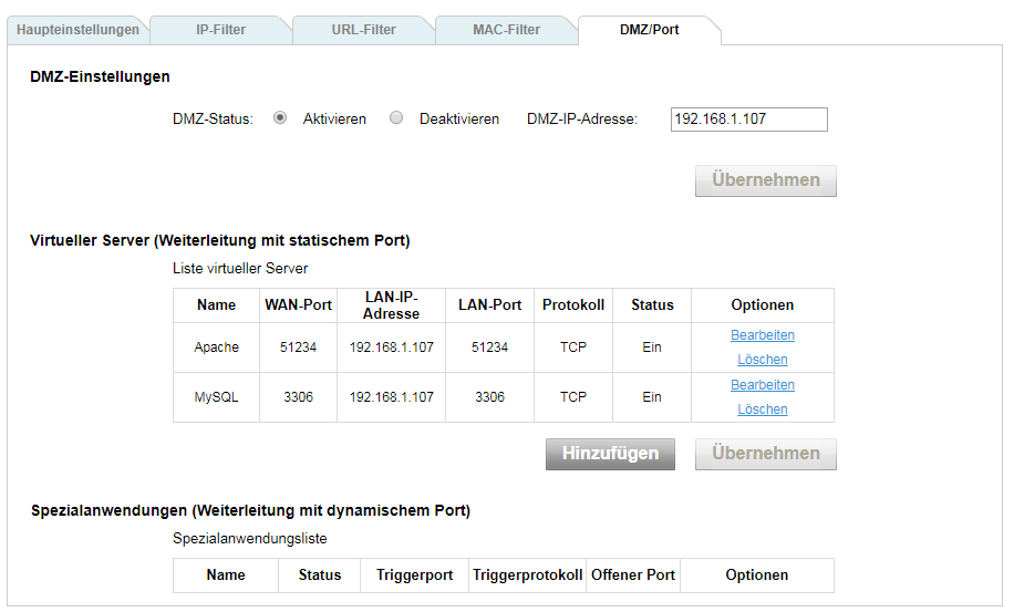

Letztendlich bei DMZ /Port kann man das Port Forwarding machen...
Dort habe ich den Webserver eingetragen und auch die MySQL Datenbank wollte ich von Extern erreichen können, um mit der MySQL Workbench direkt auf die Datenbank zugreifen zu können.
Von anderen Rechnern Im Lan geht dies alles wunderbar nur von Extern mit der externen IP geht leider nichts.

Sicher, dass es deine öffentliche IP Adresse ist? Probier mal als Vergleich: wieistmeineip.at
Bei '3' musst du für gewöhnlich im Portal "öffentliches Internet", oder wie das genau heißt, aktivieren, erst dann, nach erneuter Einwahl, erhältst du eine öffentliche IP Adresse.
so long
Also wieistmeineip.at zeigt eine völlig andere IP als dies das admin Panel vom Web Cube zeigt...
Ich vermute mal dieses Portal ist direkt auf der 3 Seite und nicht im admin Panel vom WebCube... Werd ich mir anschauen...
Gut das du die öffentliche IP unkenntlich gemacht hast, sonst hätte man dir ja direkt sagen können das es keine ist^^
Genau, das ist eine Providereinstellung und nicht vom Gerät selbst. Erst wenn deine IP von der Webseite mit der WAN-IP vom Router ident ist, bist du richtig unterwegs. Vielleicht heißt die Option "open internet" oder so ähnlich.

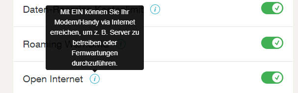

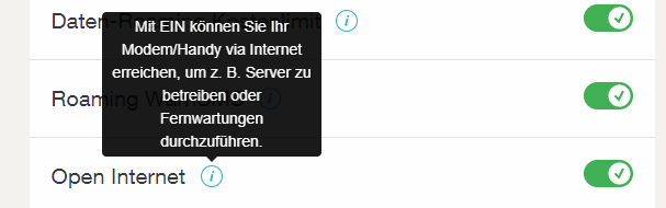

Du musst auf der 3 Website "Open Internet" bei deinen Account aktivieren. Damit sollte es funktionieren, hab es selber noch nicht getestet.
Edit: Unter "Kundenzone - Einstellungen" findest du die Option

Normalerweise kannst du das direkt im Portal des Providers erledigen, brauchste also nicht warten. Warst du bereits im Kundenbereich? "Kundenbereich -> Einstellungen -> (ganz unten) -> Open Internet aktivieren"

So.... Habe doch mein Passwort gefunden und open Internet aktiviert...
Habe jetzt auch eine andere IP Addresse zugewiesen bekommen: 77.117.usw... die vorherige hatte mit 10 begonnen...
Das Problem allerdings, ich komme noch immer nicht auf meinem Webserver von Extern... -> Zeitüberschreitung....
Firweall am Web Cube aktivieren oder nicht ist egal...
Ping deine öffentliche 77er IP mal von extern an. Es sollte keine Antwort zurück kommen.
Aktiviere dann mal den WAN Port Ping (Bild2) und teste ob du eine Antwort bekommst.
Dann weißt du ob es tatsächlich deine "eigene" öffentliche IP ist und du damit zumindest schon mal bis zum Cube durch kommst.
