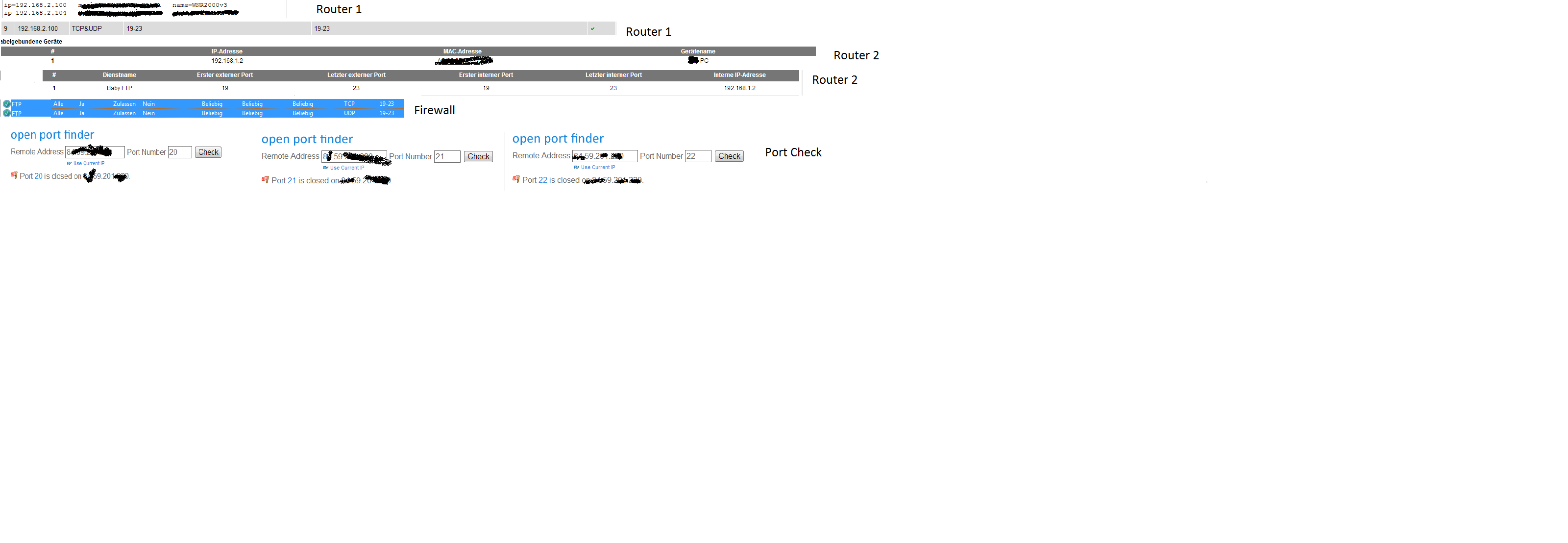

Hallo Community,
Ich habe ein DSL Router von Vodafone und noch ein Router von Netgear der dann dann an meinen Computer angeschlossen ist. Ich wollte ein FTP Server machen, aber ich bekomme es leider nicht hin ...
Kann mir bitte jemand weiter helfen ?
Habe ein Foto hochgeladen, wo alles drinnen steht.
Wenn du schon deine IP verstecken willst, würd ichs was besser drüber malen. Bis auf 1-2 variablen kommt man drauf wenn man sich die Ip an den 4 Stellen anschaut.

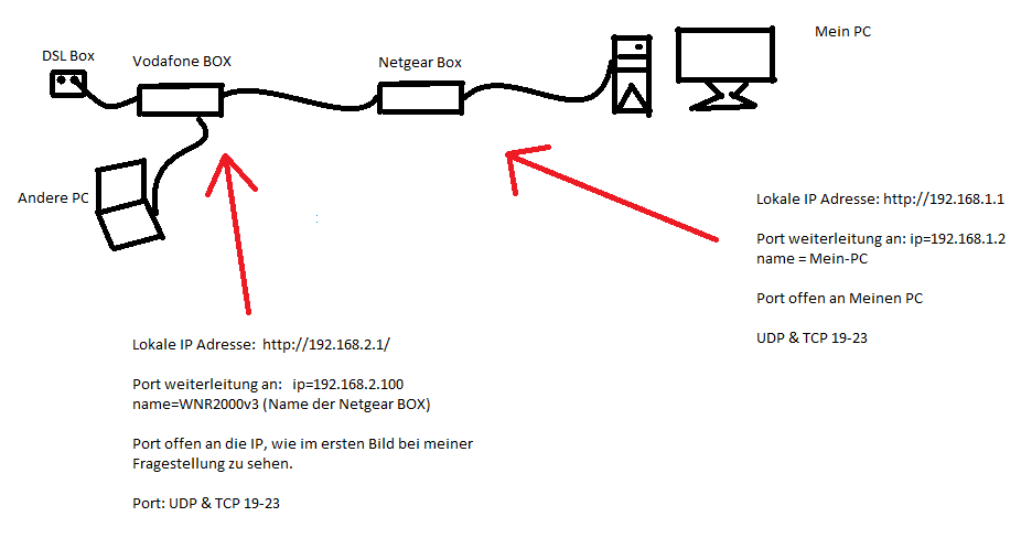

warum hast du zwei ip netze? 192.168.1.x und 192.168.2.x
mit welchem ftp-tool verbindest du?
ist überhaupt ein ftp-server "auf der anderen seite" aktiv? (weil wenn kein tool das den port abhört= keine verbindung)
ist der ftp-server auf 192.168.2.100 und der router auf 192.168.1.1?

also ist (haupt)router 1 auf 192.168.1.1 und router 2 auf 192.168.2.1 und sind mittels wan port angehängt?
und du hast am hauptrouter die ports auf 192.168.1.100 geleitet? oder wie? mach mal eine skizze mit den jeweiligen ip und wie angeschlossen. ferndiagnosen sind immer so eine sache... besonders wenn die infos so spärlich sind und unlogisch.
und warum ist die netgear box 192.168.1.x statt 192.168.2.x?
Hast du den Netgear auch via WAN und nicht via LAN an den Vodafone angeschlossen und die IP im richtigen subnetz? Du verlierst kein Wort darüber wie die WAN-IP des Netgear ist. Da du ja den FTP an 192.168.2.100 weiterleitest, muss der WAN-Port des Netgears auch diese IP bekommen.

Ich seh nicht mehr durch. Ich dachte der FTP-Server läuft schon und du hast bloß keine Verbindung? Funktioniert denn jetzt erstmal die Verbindung vom PC zur Vodafone Box (VodafoneBox vom PC mit der korrekten IP anpingen). Bevor diese Verbindung nicht steht, brauchen wir gar nicht weitermachen.
Wenn du das dann überprüft hast kommt meine nächste Frage. Was für einen FTP-Server möchtest du verwenden und welches Host-System?
leider ist es so, dass wenn du zwei verschiedene ip für dein netzwerk hast, es nicht funktionieren wird.
also:
hauptrouter (der am internet) hat 192.168.2.1,
der zweite wlan-router (netgear) MUSS 192.168.2.10 haben (muss nicht unbedingt .10 sein, ist nur ein beispiel)
jeder pc muss 192.168.2.x haben (x ist zwischen 2-254, 1 und 10 sind schon vergeben und 100 hast du für dein ftp pc vorgesehen)
hauptrouter, muss dhcp-server an sein, range 50-70 reicht.
netgear: dhcp server aus.
alle geräte müssen per lan angeschlossen sein, wan-buchse leer lassen (ausser dsl-box zur vodafon box, so wie es jetzt zwischen den zwei boxen ist lassen).
und nun musst du nur noch der vodafon-box die portweiterleitung 20,21 auf die .100 stellen, den filezillaserver starten und mittels ftp://192.168.2.100 solltest du intern (von anderem pc zu deinem desktop) eine ftp verbindung kriegen, (firewall des pc entsprechend anpassen)

muss er gar nicht. die vodafone box wird an den WAN-Port vom netgear gehangen und als WAN-gateway eingetragen. dann hat er zwei seperate netzwerke. die netgearbox bekommt dann eine statische WAN-ip eingetragen. das LAN vom netgear kann er einrichten wie er will. er kann nur nicht den PC in beide Netzwerke integrieren, wenn er nicht grade zwei netzwerkkarten verbaut hat.
