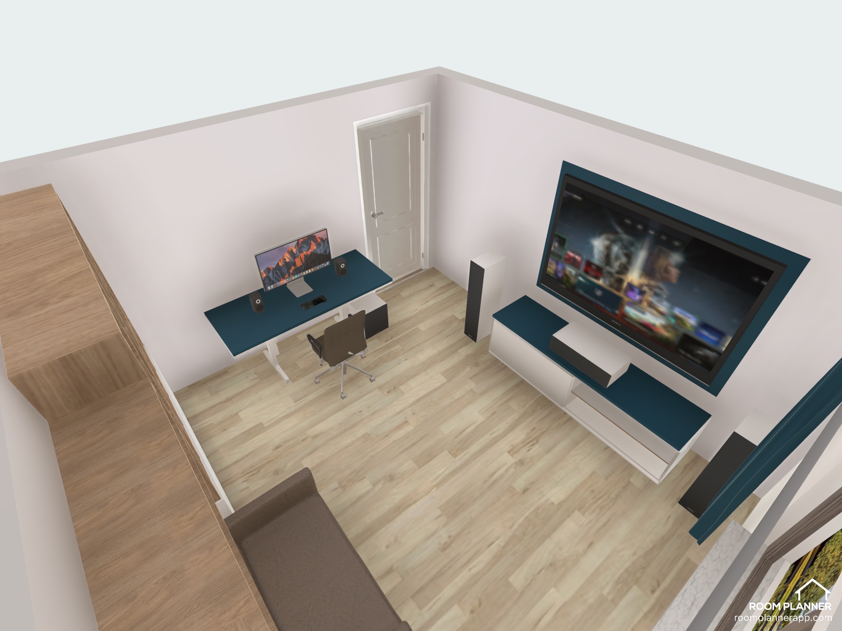

Situation: Kleineres Zimmer (16m2).
Frage: Wo am besten einen Subwoofer positionieren?
Am liebsten würde ich ihn vorne links neben den linken Frontlautsprecher stellen.
Dann müsste der aber quasi dran kleben und wäre noch etwa 2cm von der aufgeschlagenen Türe entfernt.
Die Idee wäre nun, ihn unter dem Tisch zu platzieren, evtl. leicht zur Hörposition auf der Couch eingewinkelt.
Würde das klanglich funktionieren, ohne den Sub zu stark orten zu können?
(Tischbeine sehen im Original nicht so aus. Die wären ganz an den Seiten, der Sub würde dann innen neben dem rechten Bein stehen)
Würde entweder ein Bowers Wilkins DB3D werden, oder der KEF KC92 (Tendenz eher BW, da die anderen Lautsprecher auch aus der 700er Serie sind.

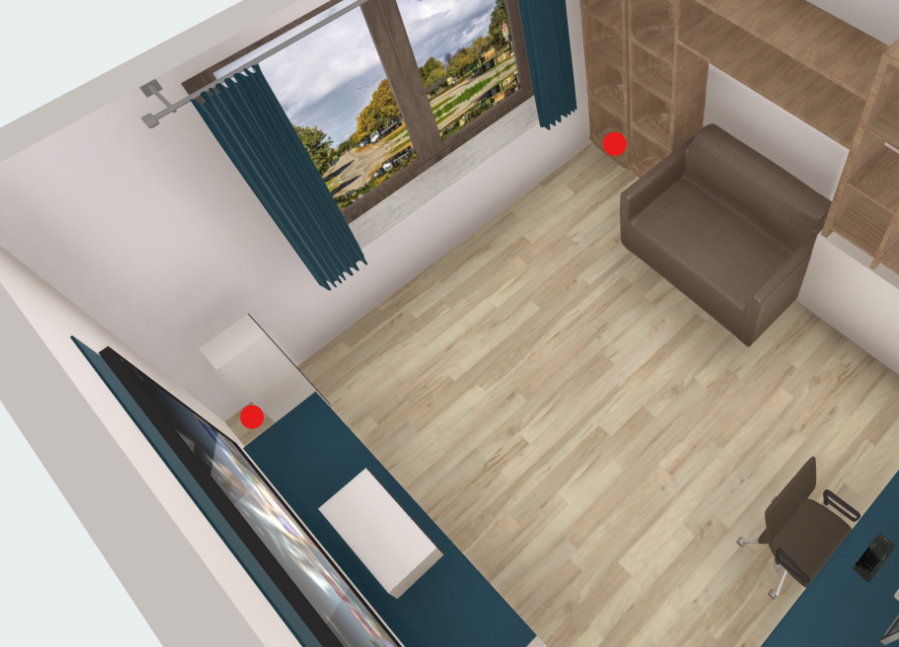

Die zwei Positionen wären akkustisch sinnvoll.
@fulo du kannst die Kriechmethode anwenden. Du stellst den Subwoofer auf die Hörposition (Sofa) und kriechst dann an die entsprechenden stellen. Schaltest was mit Bass ein und schaust wo es am besten für dich klingt.
Ich sag aber gleich das ganze ist nicht 100% korrekt.
Die alternative: schau wo der Sub überhaupt sinnvoll hin kann und höre dann Probe. Man will den Sub ja auch nicht mitten in den Raum stellen :D
