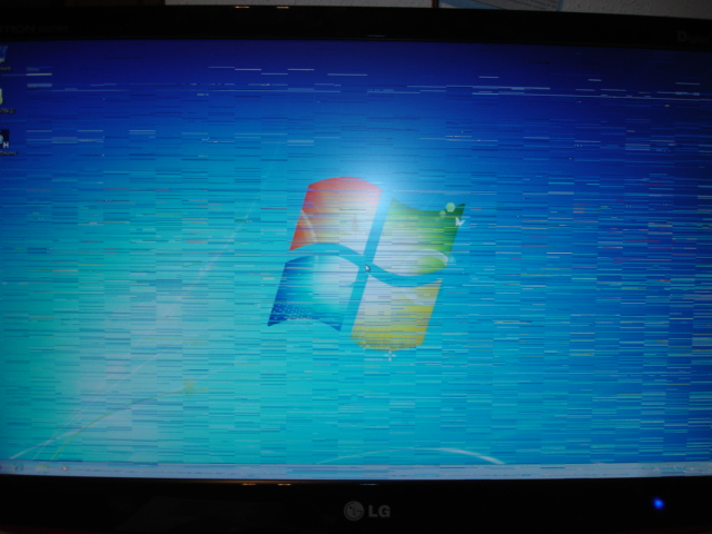

ich hoffe jemand kann mir bei meinem Problem helfen:
Ich habe meinen ersten PC zusammengebaut und jetzt, nach dem Installieren von Windows 7 64 Bit Home Edition trat ein Problem mit meiner Grafikkarte PowerColor ATI HD 5770 auf, dass ich leider ohne weiteres nicht alleine lösen kann. Nach dem Installieren des Treibers erscheinen horizontale Streifen auf dem Bildschirm, der Desktop bleibt allerdings weiterhin erkennbar. Die Streifen sind nur einige Pixel breit und sind im Prinzip nur streifenweise falsch angeordnete Pixel. Ich habe die aktuellsten Treiber verwendet Catalyst 10.1 Version 8.7 die PowerColor zu bieten hatte.
Ich habe den ganzen Nachmittag damit verbracht die Treiber zu installieren und wieder zu deinstallieren ohne Erfolg. Deswegen hoffe ich auf eure Hilfe

Kannst du vielleicht ein Foto davon machen.

aber mal im ernst: du mußt nicht die treiber von powercolor verwenden- würde ich auch nicht empfhelen. du lädst dir den aktuellsten ATI Catalyst treiber runter und installiertst erst das Catalyst Control Center und dann den grafiktreiber.
startest den rechner neu; auch wenn er keinen neustart verlangt und schaust dann wie es aussieht.
sollte es dann wieder erwarten nicht funzen, meldest du dich wieder.
die treiber findest du übrigens auch hier auf cb im downloadbereich.

ja den Treiber habe ich selbst installiert. Ich hab auch den Treiber von der ATI Seite getestet leider ohne Erfolg.
Ich häng mal ein Bild mit dran

Sieht nach einem Defekt der Karte aus. Kann nicht an Treiber liegen.
Umtauschen und gut ist.
Oder der Monitor hat bei einer bestimmten Auflösung einen knall - Testen.

Karte zurück, die ist defekt. Hört sich nach Speicher an.
Sieht mir sehr nach nem defekten VRAM aus, zurückschicken! ;)
ok danke, dann werd ich sie wohl einpacken und zurückschicken
Vielen Dank, bye
