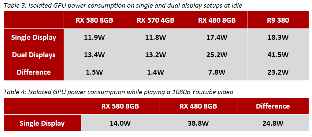

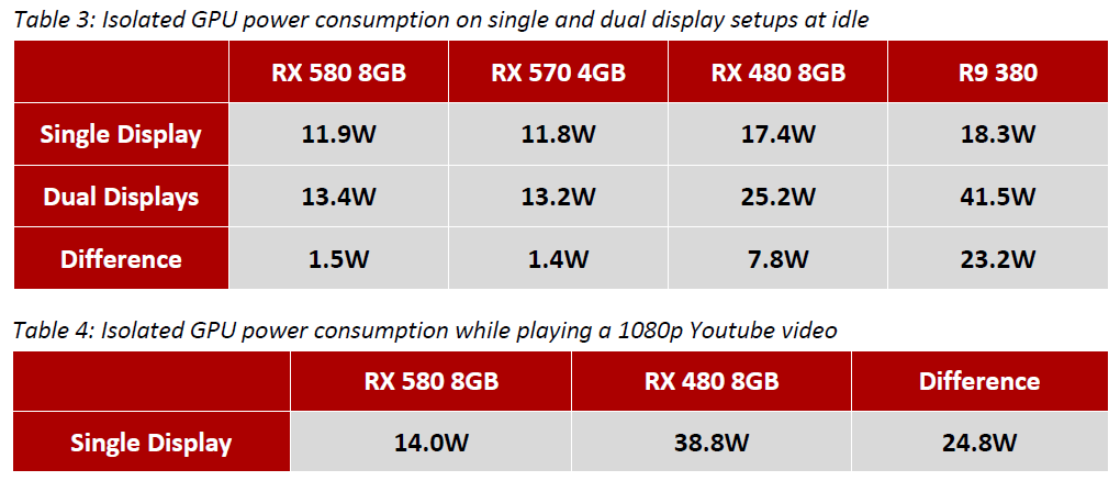

hab in den PGH Artikel noch nen Hinweis gefunden warum es bei einigen nicht klappt
Im Leerlauf oder beim Genuss von Videoinhalten können wir die gesunkene Leistungsaufnahme der RX 580/570 bestätigen, allerdings nur solange keine zwei unterschiedlichen Monitore zum Einsatz kommen. Unterscheiden sich Auflösung und/oder Bildwiederholrate - wie das in den meisten Fällen und bei unserem Testaufbau der Fall ist -, legt eine RX 580 respektive RX 570 weiterhin den maximalen Speichertakt mit entsprechend hoher Spannung an.
Die Monitore müssen diegleiche Auflösung und wiederholrate haben damit der Verbrauch sinkt

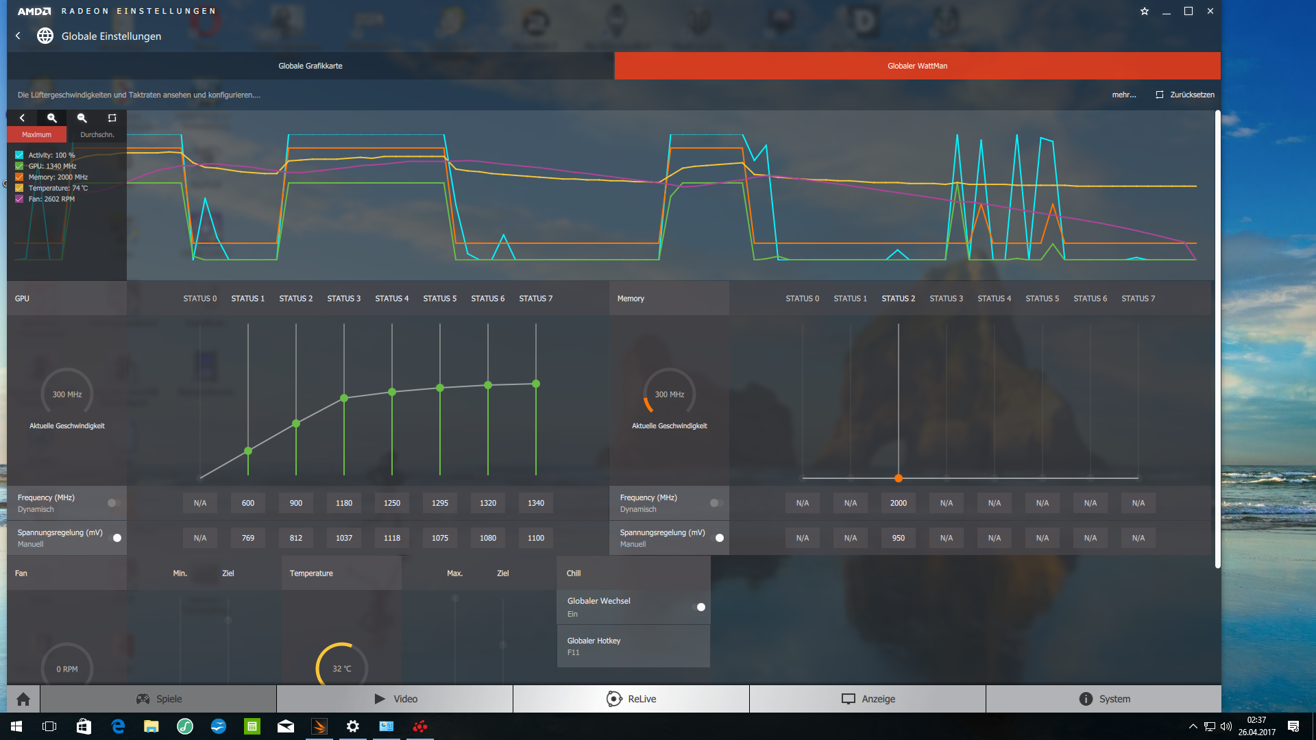

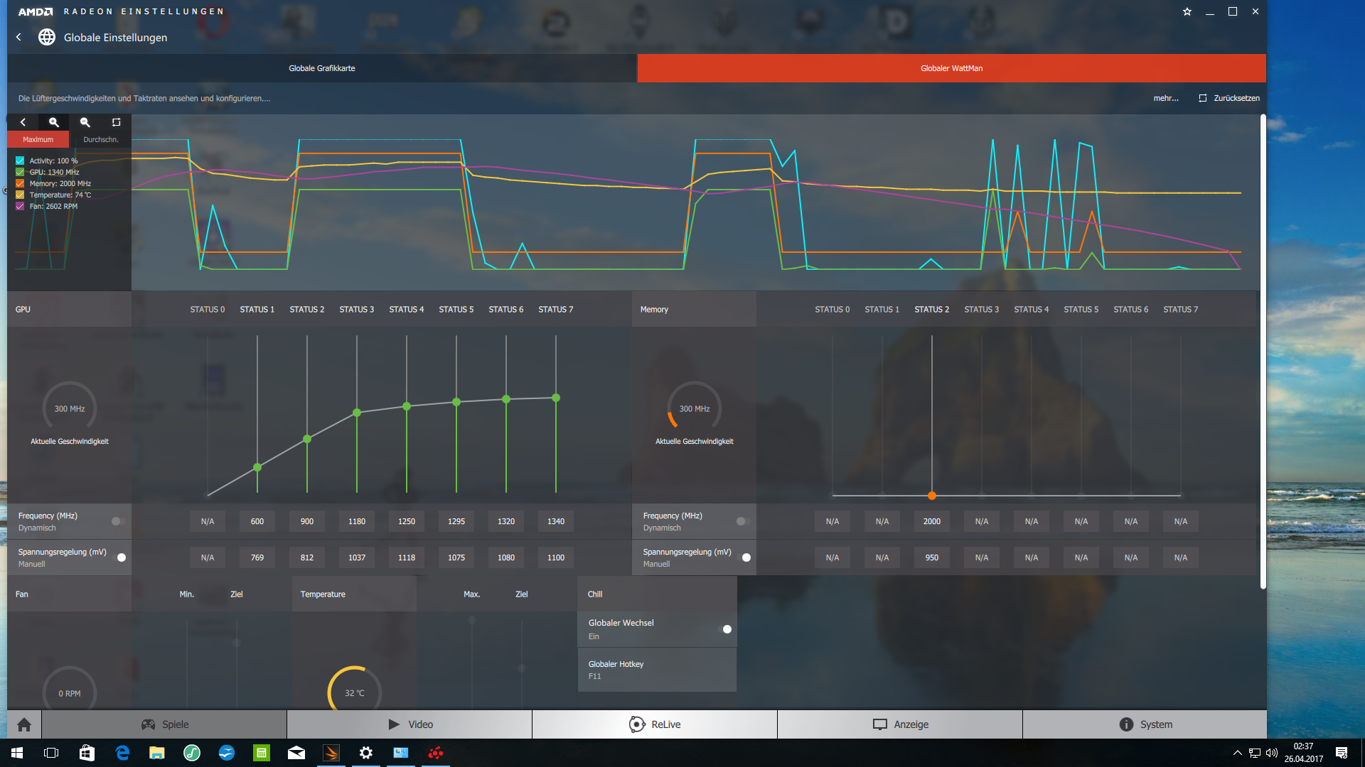

die kannst du nicht steuern , kannst aber über Wattman erkennen ob 300 1000 oder 2000 Speichertakt anliegen 2017-04-26 (4).png - die orange farbene Linie - die 2 Spikes gegen Ende das sin die 1000 den neuen Powerstates

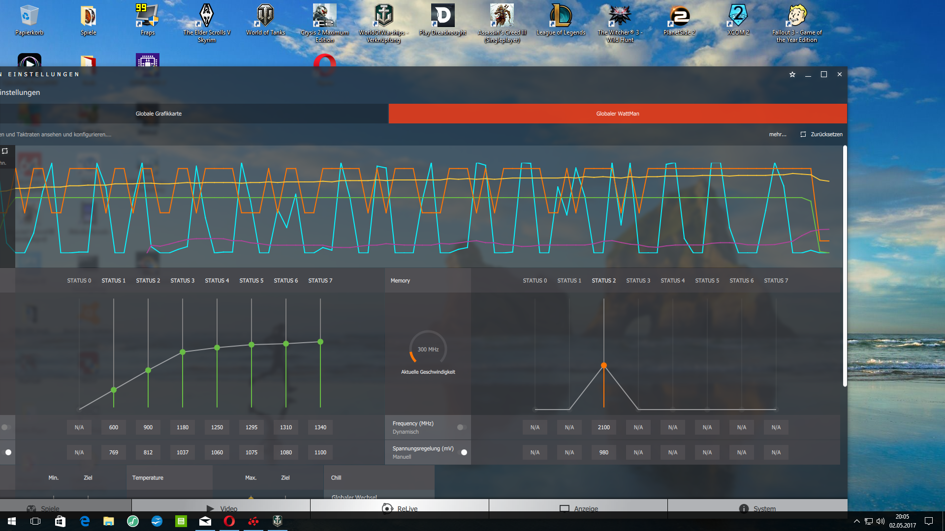

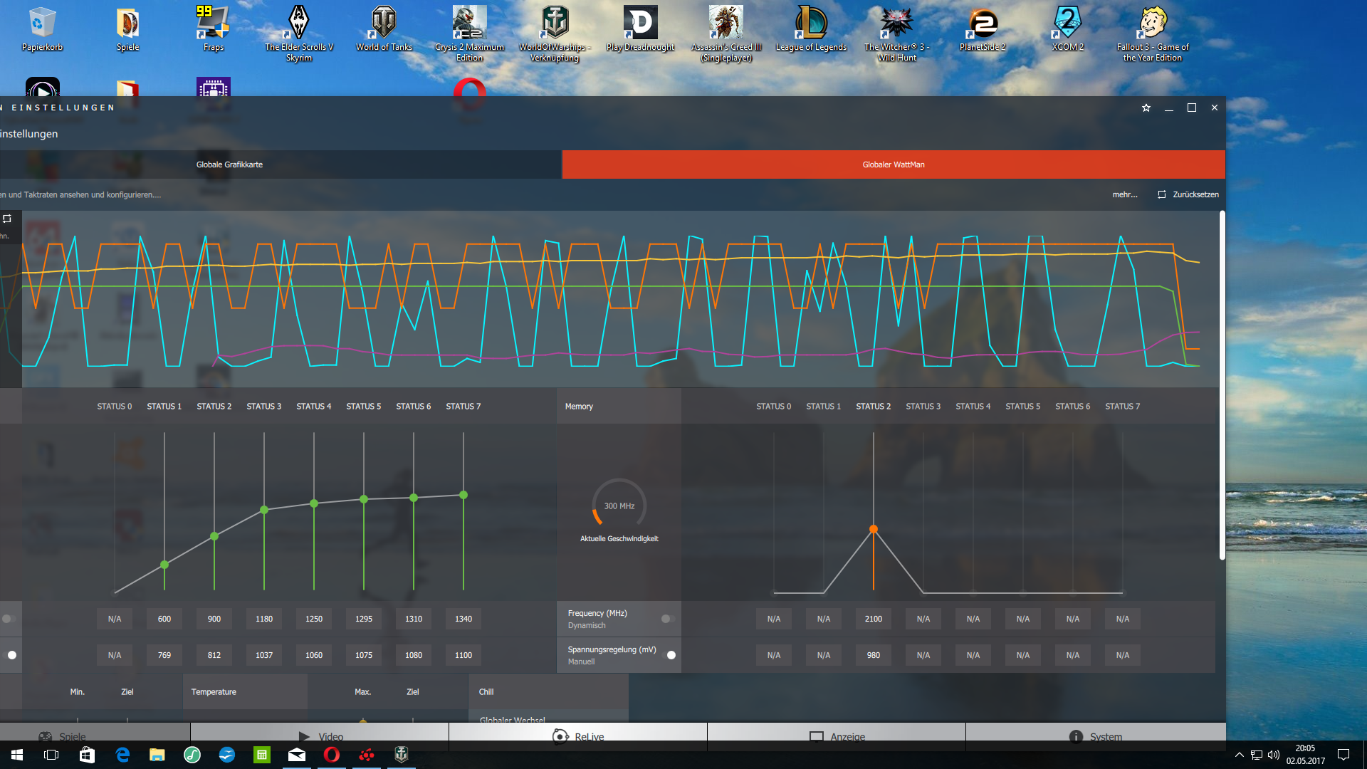

bei World of Warships sieht man s deutlicher , sackt immer wieder mal auf 1000 ab
achsoo...okay danke :) naja...mit den beiden Monitoren habe ich immer noch dauerhaft 2000 MHz auf dem VRAM
