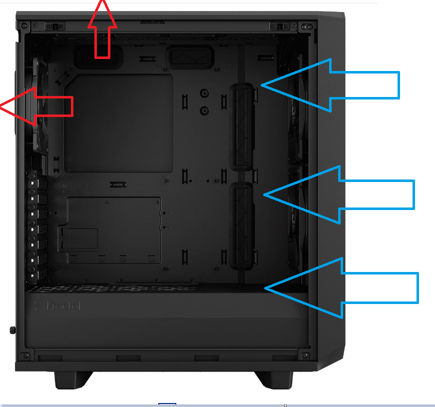

Im Idealfall niedrigere Temperaturen und / oder die Möglichkeit die Lüfter bei niedrigen Drehzahlen aber gleichen Durchsatz laufen zu lassen. Oben vorne würde ich aber sowieso keinen Lüfter verbauen, das ist für den Airflow meistens eher hinderlich:
Dieses relativ simple aber effektive Airflowkonzept kannst du mit einem Arctic P12 PWM 5er Pack realisieren. Das Set kostet 23€ und mehr muss man für Gehäuselüfter mMn nicht ausgeben, um ein sehr leises System bei gutem Airflow zu realisieren.

Wenn ich eine Mischung aus 120 und 140 einbauen sollte, wäre es denn egal welche ich wohin setze?
Wo möchtest du denn noch zusätzliche Lüfter verbauen? Das "FD Meshify 2 Compact" bringt schon drei Lüfter (2x 140mm vorne einblasend & 1x 120mm hinten ausblasend) mit. Mehr als einen 140mm Lüfter (oben, so weit wie möglich hinten, ausblasend montiert) würde ich nicht zusätzlich verbauen.
Reaktionen: Silver4Monsters und madzzzn
Ah stimmt, sorry beim Meshify 2 Compact hat man ja 2x 140er vorne. Würde ich dann so lassen und wie von @JollyRoger2408 beschrieben vorgehen, also eventuell noch einen 140er oben ausblasend, wobei das nicht zwingend ist. Das reicht dann wirklich vollkommen aus.
