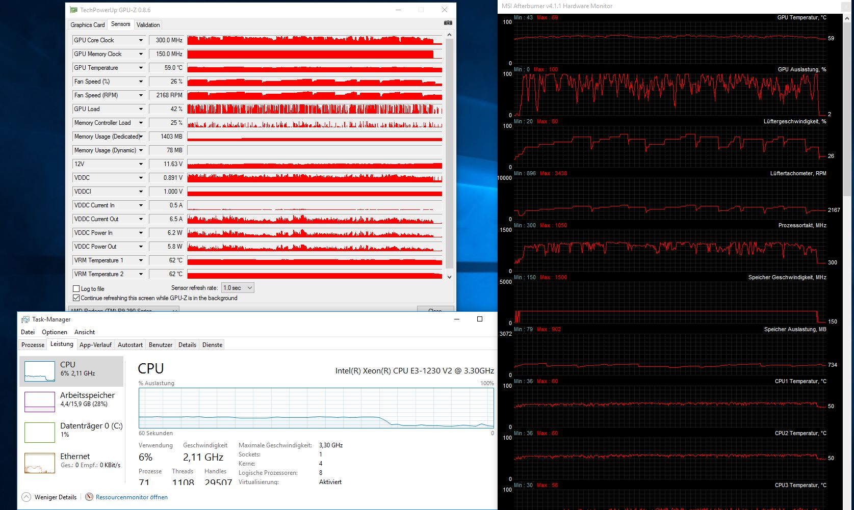

Anbei mal ein Screenshot. Habe entweder Arma 3 gespielt oder Fallout 4. Weiß ich nicht mehr genau.
Temperatur bei maximal 61 Grad festgenagelt.

Okay, endlich wirds interessant !
61° ist schonmal top in meinen Augen.
Okay, es wird mit hilfe der Lautstärke der hochdrehenden Lüfter erkauft.
Nur ist die Frage : ab wann wird es so laut ?
Sind di Lüfter immer hörbar ?
Bekommt man die leise, wenn man die Lüfterkurve im Afterburner auf 70° anpasst ?
Wenn diese Fragen zufriedenstellend beantwortet sind, dann kaufe ich diese Karte auch sofort und werde auch berichten. Gar kein Problem.
Andernfalls würde ich eher zu 390 Nitro greifen und auf das X verzichten, da mir die Lauqtstärke sehr wichtig ist. Wird schon reichen für FullHD.
Mfg
P.S. Herzlichen Dank für dein Feedback ! Ist mir persönlich sehr sehr viel wert !
61° ist auf jeden Fall ein komplett lächerlich geringer Wert für 1050 Mhz. Dass da die Lüfter zu kämpfen haben und laut werden, sollte klar sein. Die VRMs scheinen bei der Karte auch gut in die Kühlung eingebunden zu sein, die haben ja auch nur etwas mehr als 60°, das scheint mir noch reichlich Anpassungspotential zu bieten, auch noch durch undervolting.
60° GPU Temp erreiche ich mit meiner 290X auch, allerdings bei 900 Mhz und maximal undervolted.
