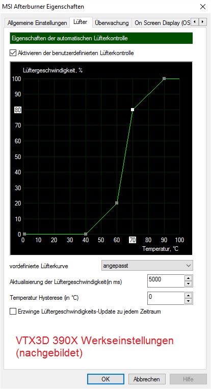

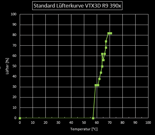

Ich mal versucht die Lüfterkurve durch Beobachten zu konstruieren:
Wie man sehen kann ist die Einstellung ziehmlich aggressiv. Jenseits der 60% empfinde ich den Lüfter beim Spielen mit Lautsprechern als störend und er hebt sich deutlich von den Gehäuselüftern ab. Das System steht dabei unter dem Schreibtisch.

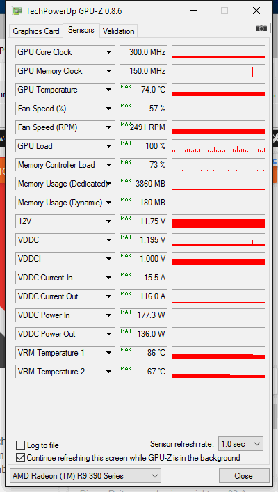

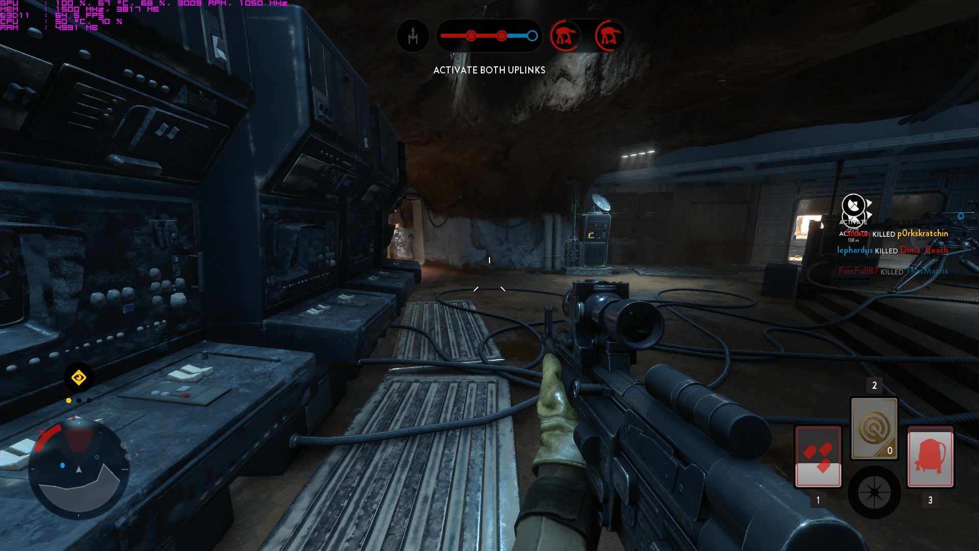

Als Härtetest habe ich Battlefront gespielt. Gespielt wird in Ultra ohne AA dafür mit 150% ingame supersampling.
Dabei wird die Graka komme was wolle unter 68°C gehalten und dreht teilweise bis auf 74% auf. Meistens ist sie Jedoch im Bereich von 56-68%, was aber auch schon laut ist.
Ähnliche Ergebnisse werden in Battlefield 4 erzielt.

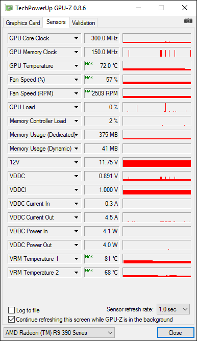

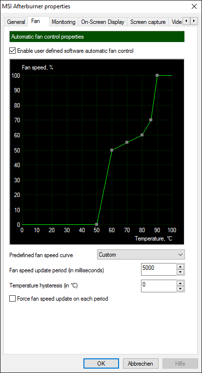

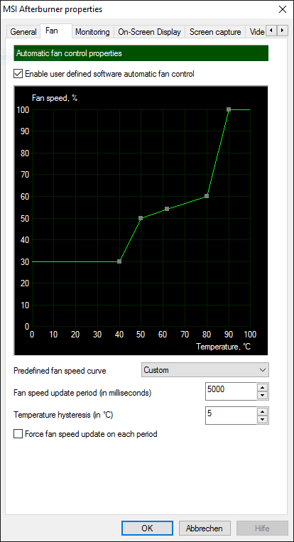

Hab jetzt mittlerweile eine eigene Lüfterkurve erstellt:

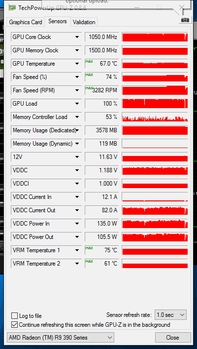

Damit erreiche ich in Battlefront folgende Werte:
Die Karte erreicht 73°C bei 56% (2433RPM).
Die Lautstärke ist deutlich angenehmer.

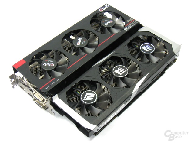

Die Kühlerblende scheint aus Aluminium zu sein und wird auch warm.
Sie entspricht optisch der Club3D Blende auf folgendem Bild aus dem CB Test:
Vielleicht hat Computerbase in dem Test ja eine modifizierte VTX3D getestet :D.
https://www.computerbase.de/artikel...eon-r9-390-x-partnerkarten-test.51301/seite-4
Das "Uber" Bios scheint dann wohl auf der VTX3D gelandet zu sein :freak:.

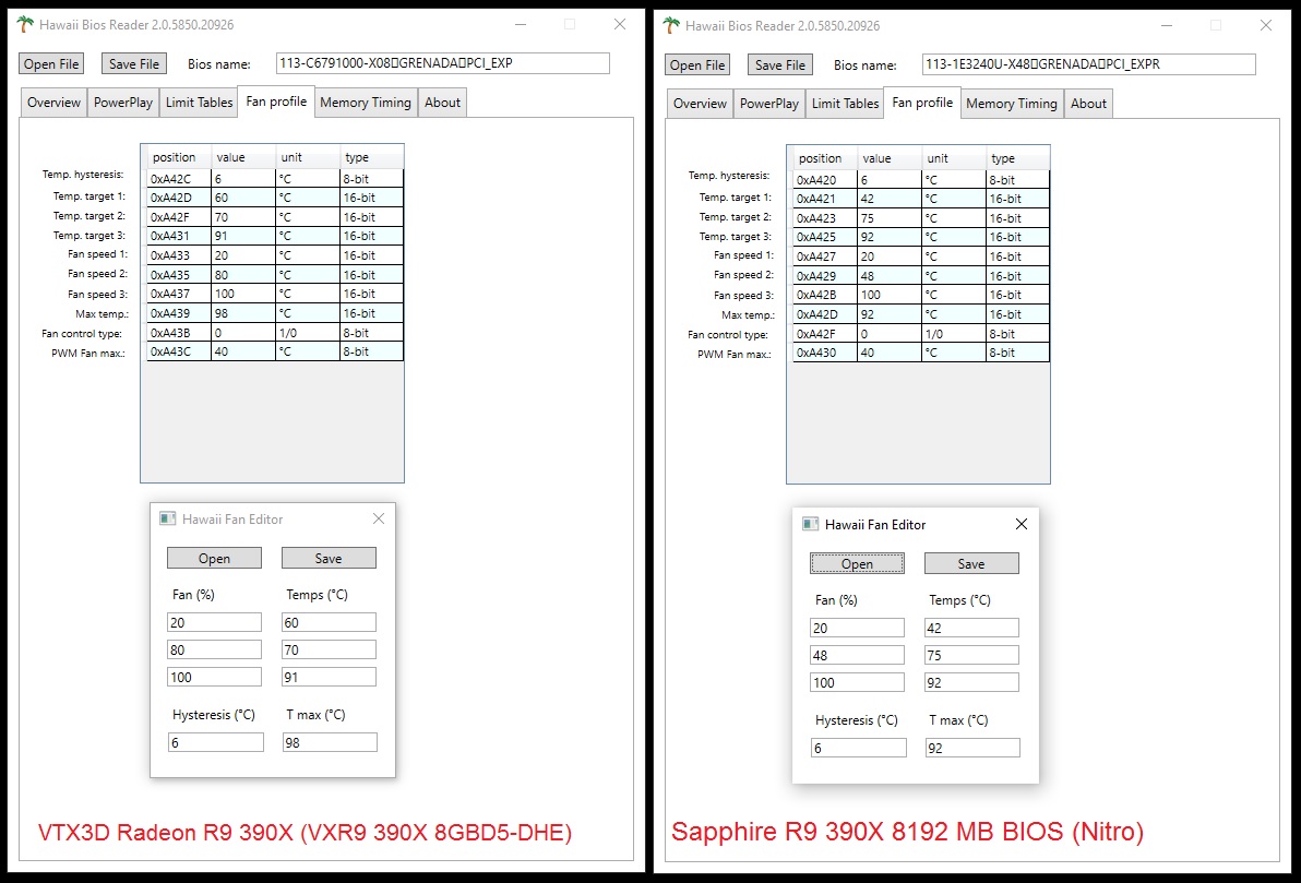

Ich habe mal die Lüfterkurven welche im BIOS hinterlegt sind mit Sapphire R9 390X (Nitro) gegenübergestellt:
Quelle für Tools: https://www.computerbase.de/forum/threads/bios-editor-fuer-amd-r9-serie.1387797/
Wie man im Vergleich sieht, ist die Lüfterdrehzahl der VTX3D deutlich aggressiver eingestellt. Bei 70°C dreht die VTX3D schon mit 80%, die Sapphire jedoch mit 48% bei 75°C.
Da die Temperaturen der VTX3D jedoch (bei mir) deutlich unter dem Temperaturlimit liegen, kann die Lüfterkurve nun angeapsst werden.
Wie @CPT_Capsl0ck bereits versucht hat durch "beobachten" die Lüfterkurve nachzustellen hier das Bild anhand der Daten aus dem BIOS der VTX3D:

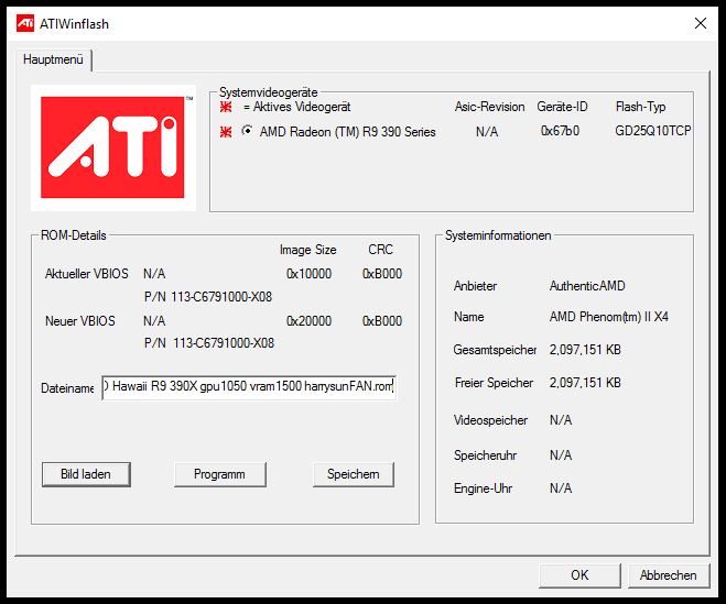

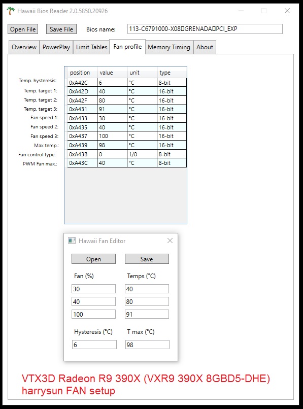

Update 2015.01.10 Persönliche Lüfterkurve als ROM zum einspielen:
Ich habe nun durch ein paar Experimente mit 3DMark firestrike für meinen Gehäuseaufbau/Lüftung die optimale Lüfterkurve (zusammen mit der automatischen Lüftersteuerung des Gehäuses) gefunden. Dabei habe ich mit MSI Afterburner experimentiert:
Anschließend ein neues BIOS mit den ermittelten Werten mit Hawaii Bios Reader erstellt:

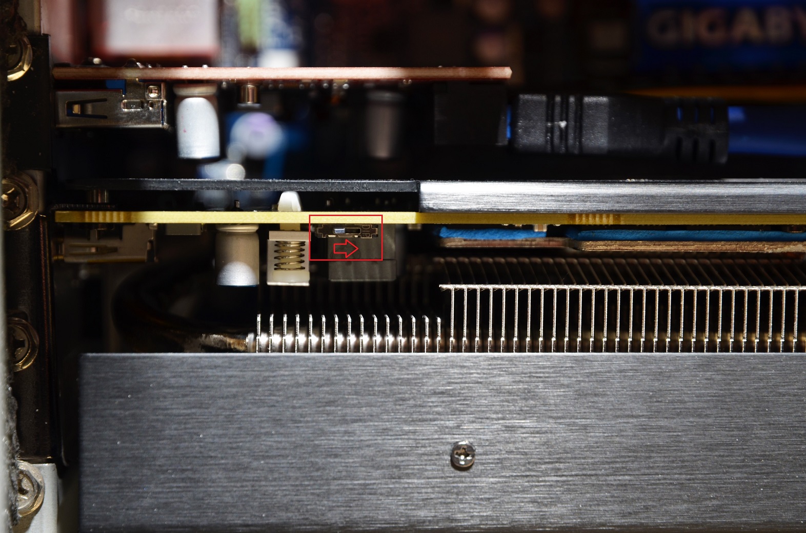

Bevor man jedoch den neuen ROM einspielt, unbedingt das DualBIOS aktivieren, d.h. den Schalter wie auf diesem Bild im ausgeschaltenen Zustand in die abgebildete Richtung umlegen:
Anschließend mit ATI WinFlash 2.71 für Windows das neue BIOS einspielen und den PC ausschalten und einschalten:

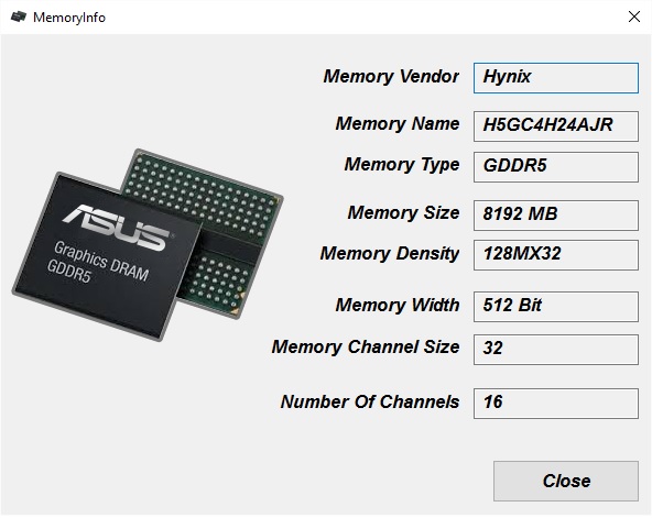

VTX3D_390X_fan_profile_harrysun_atiwinflash.jpgVTX3D_390X_profile_harrysun_memoryinfo.jpg
VTX3D 390X 1050 MHz GPU | HYNIX 1500 MHz VRAM | Powerlimit 208W | 40°C=30%;80°C=40%;98°C=100%
Download des neuen VTX3D Radeon R9 390X, 8GB GDDR5, 2x DVI, HDMI, DisplayPort (VXR9 390X 8GBD5-DHE) BIOS mit optimierten Lüfterkurve gibt es hier: Anhang anzeigen VTX3D Hawaii R9 390X gpu1050 vram1500 harrysunFAN.zip
Jetzt ist Ruhe im Gehäuse :king:
