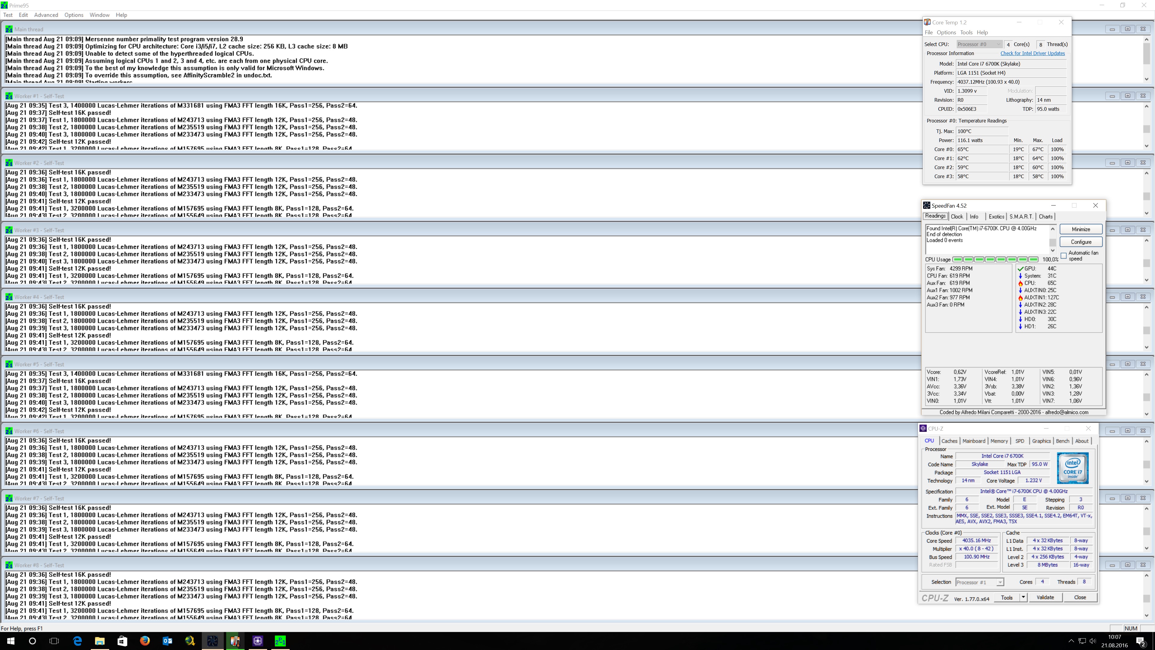

Servus Leute,
da ich jetzt schon gefühlte Tage damit rum kämpfe, möchte ich ganz gerne mal eure Meinung dazu hören:
Ich habe mein System aufgerüstet mit einem Asrock Z170 Extreme4, i7 6700k und der Raijintek Triton 280mm. Auf der Triton laufen 2x 140mm NB eloop mit 20mm Phobya Shrouds. Als WLP habe ich die Gelid GC Extreme verwendet.
Mir kommt es so vor, als wären die Temperaturen meiner CPU zimelich hoch für das genannte Setup, vorallem, wenn ich Reviews zur Triton anschaue.
z.B. bei 4,4 GHz und einem vCore von ~1.20 erreicht meine CPU innerhalb von 5 Sekunden ca. 75 Grad - obwohl sie sogar undervoltet ist. Deshalb habe ich das Ganze auch nochmal unter Stocktakt getestet und mein BIOS zurückgesetzt. Hier steigt die Temp auch sehr schnell auf bis zu 67 Grad an. (siehe Screen)
Kann das wirklich sein? Haltet ihr die Temps für realitisch oder muss irgendwo ein Problem sein?
Ich kann leider die Wassertemp nicht messen, aber vom gefühl her, wenn ich am Pumpenausgang den Schlauch anfasse, dürften das keine 35 Grad sein, auch der Radiator ist recht kalt.
Danke für eure hilfe.
LG
Dodo
