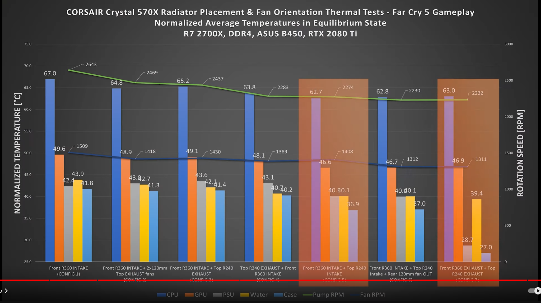

@Veitograf Sinusspass kann bei der Ausdrucksweise nichts anderes erwarten. wo war ich sonst bitte ignortant?
Ausserdem brauch ich kein Experte zu sein um mir von Grafiken und Tests eine eigene Meinung zu bilden.
Das ist halt nicht mal dein Gehäuse, außerdem war es noch nie eine gute Idee eine Meinung auf einen einzigen Testbericht zu stützen und Fakt ist einfach, dass Frischluft für Radiatoren besser ist. Da kannst du noch so viele Tests rauskramen wo nur Outtake bei den Radiatoren angewandt wird wie du möchtest.
Außerdem ist das ja nur eins von vielen Problemen deiner Wakü, da scheint noch mehr schief zu laufen.
Du kannst mir auch gerne einen direkten vergleich zeigen wo full-exhaust schlechtere werte liefert. Ich habe hier meine Aussage mit einem Versuchsaufbau bestätigt, der meinem sehr nahe kommt. Vielleicht ist mein Gehäuse mit der konfig ja sogar noch besser als der Test?
Die 5 Leute, die behaupten der Aufbau wäre nicht ideal, haben mit sicherheit auch nicht jeden Test mit meinem Gehäuse und Konfig durchgeführt, oder?
Zu meinem eigenem Vorteil habe ich bereits in mehreren Gehäusen der O11 Serie Custom Wasserkühlungen mit diversesten Lüfterkonfigurationen verbaut.
Ja logisch hab ich viel bessere Temps mit kalter Aussenluft als mit der Gehäuseluft, die durch den Radi gedrückt wird. Die Wassertemperatur hängt direkt von der Umgebungstempertur ab.
Und Im Gehäuse sind es auch wenn nix passiert schnell 5-15 Grad wärmer als im Raum.
Davon ab, du drückst Luft mit 5x140ern und 3x120ern raus und du erwartest dass dieses Volumen an Luft durch das bisschen Mesh nachströmen kann? LOL
Dann verweist auf einen Test, mit anderer Radi- und somit Lüfterkonfig in einem anderen Gehäuse.
