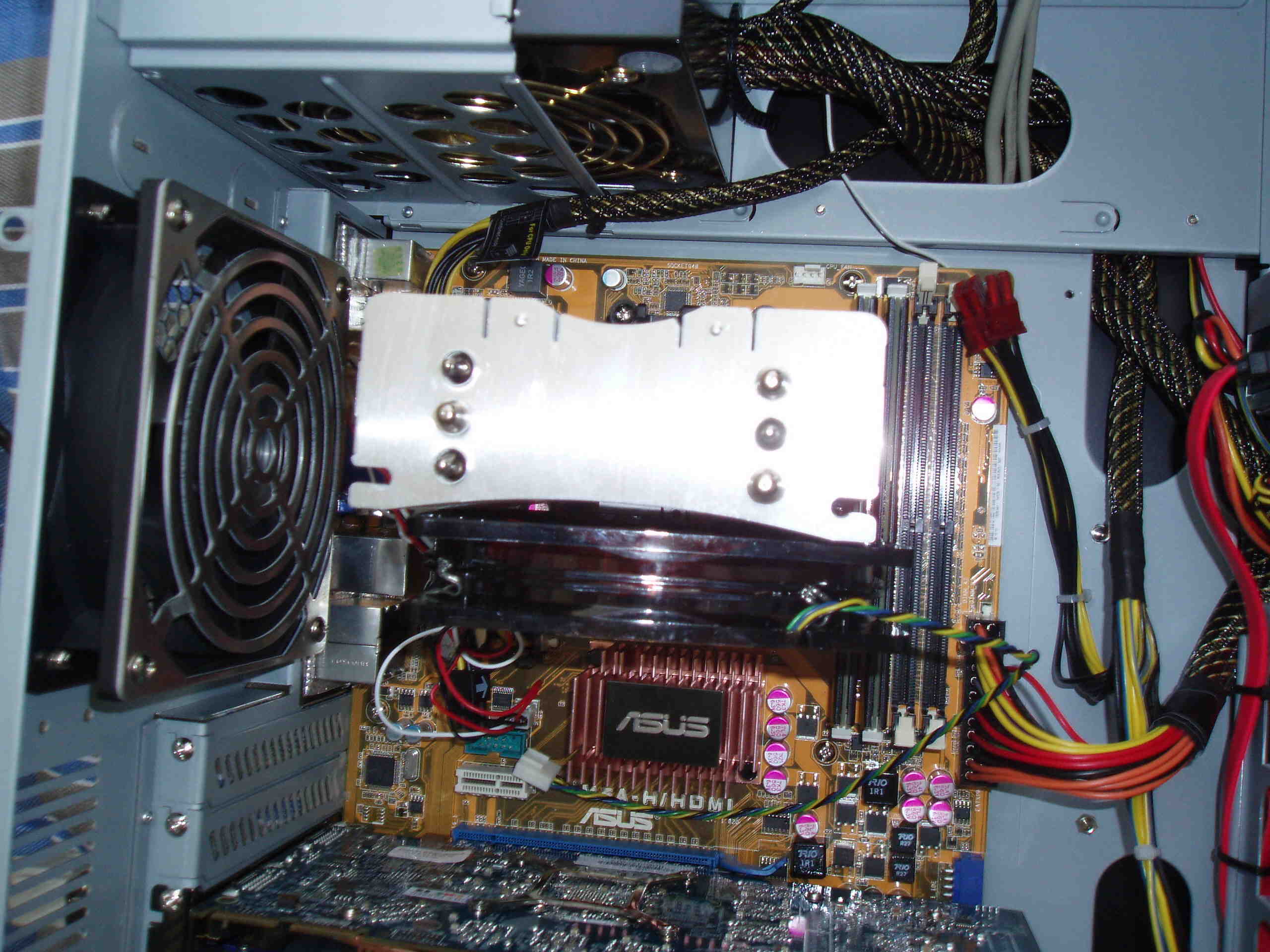

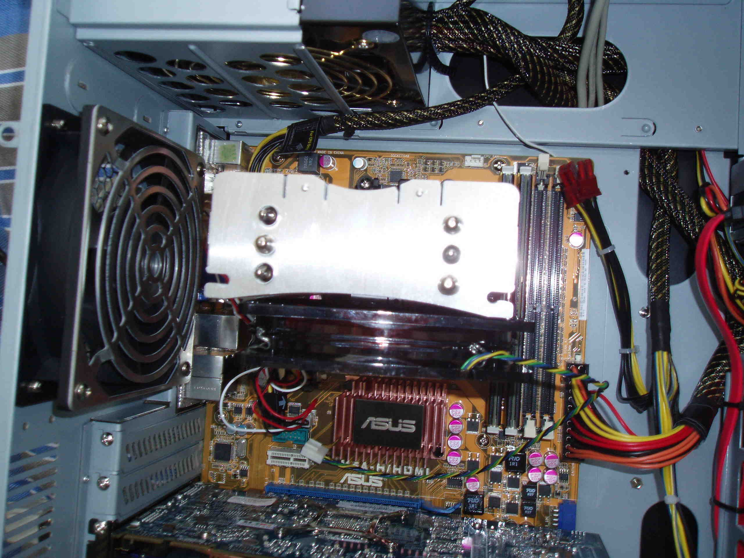

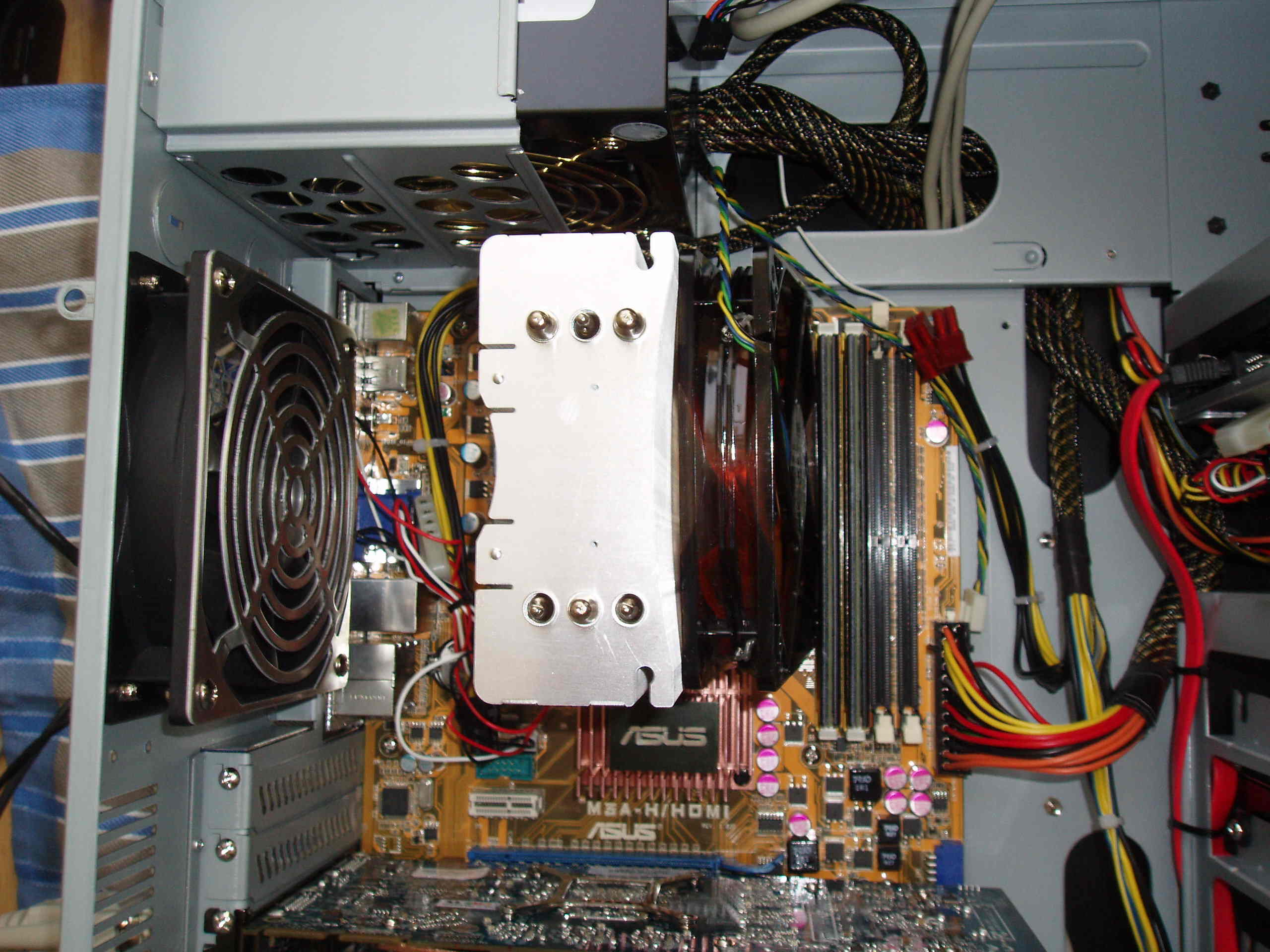

Guten Morgen,
ich habe für einen Bekannten einen PC zusammengestellt und gebaut.
Jetzt suche ich noch einen CPU Kühler (der boxed ist zu laut).
Das Sys besteht aus AMD X2 4850e, ASUS M3A-H/HDMI, 4 GB corsair XMS DDR2-800, HIS HD3870 IceQ3 512MB 2xDVI/TV, WD 250 GB Sata, Pioneer DVR 212 Sata, NT Enermax pro 82+ 425 W.
Das ganze nimmt Platz in einem Lancool K7 Gehäuse.
Da mit die Seitenwand ein wenig zu "blechern" war, habe ich sie mittels geeigneter Dämmmatte ruhig gestellt.
Die Luftverteilung ist wie folgt.
An der Frontseite saugen 2 120er Luft rein. Dabei wird die Festplatte gut gekühlt.
Auf der Rückseite sitzt oberhalb der Slotbleche ein 120er, der die Luft raus bläst.
Die Graka macht in sofern wenig Probleme, da sie ja als DUAL-Slot die warme Luft direkt rausbefördert.
Das Problem ist jetzt der CPU-Kühler bzw. Lüfter.
Im Moment ist ja ein boxed Kühler drauf. Der bläst ja quasi durch den Luftstrom der 120er durch auf das Seitenteil.
Gestern habe ich noch mal die Rennsimulation als Lasttest laufen lassen. Nach 10 Minuten wurde das Programm abgebrochen.
Dann habe ich mal die Seitenwand weggelassen. Damit treten keine Problem mehr auf.
Sobald das Gehäuse zu ist, scheint sich irgendwo im Bereich Graka, NB und CPU Kühler sich die Luft zu stauen.
Dann dachte ich mir, kein Thema, mach einen besseren Kühler drauf.
Nach einigen Recherchen ( natürlich hier im Forum,und weil mein Händler den da hatte) habe ich mich für den Xigmatek HDT-RS1283 Heatpipe Cooler Red Scorpion entschieden.
Heute Morgen wollte ich Ihn einbauen. Dabei mußte ich feststellen, dass der Lüfter unterhalb des Kühlers sitzt, und die Luft nur nach oben Richtung NT befördern kann.
Eigentlich wollte ich den Einbau so, dass der Lüfter durch den Kühler direkt Richtung Auslasslüfter bläst. Damit hätte man den bestmöglichen Luftstrom.
Hier würde auch der kleine Spoiler Sinn machen, der dann noch Richtung Spannungswandler und NB die Luft leitet.
Was könnte man den als Alternative nehmen.
Ich bin halt der meinung, dass die von mit gedachte Montageart insgesamt den bestmöglichen Luftstrom und damit eine gut funktionierende Kühlung ergibt.
Danke schon mal

@rolandm1
Du hast 2 Lüfter die reinblasen und eine der rausbläst --> Wärmestau
Es muss immer mehr rein wie raus. Steck einfach mal einen vorne ab und schau was passiert.

Und was genau hindert dich jetzt daran, den Kühler so zu montieren das der Lüfter hinten raus bläst?
Im übrigen: Wenn in einem so gut belüfteten Gehäuse mit dem Boxed Kühler aufgrund von zu hoher Temperatur Abstürze auftreten (noch dazu bei so einer kleinen genügsamen CPU), stimmt da irgendwas nicht, saß der Kühler richtig? WLP richtig? Wie sind die Temepraturen? CPU evtl. defekt? Board defekt? Etc.
Das darf auf jeden Fall nicht passieren!

Da die 2 Lüfter über eine sparate Steuerung runtergeregelt sind, sollte eigentlich nicht mehr Luft reingedrückt werden, wie hinten raus kommt.
Werde aber trotzdem einen mal abziehen und testen. Wahrscheinlich aber erst heute Nachmittag. Da ist es wärmer.
Gestern hatte ich laut Everest 52 Grad am Mobo. Jetzt sind es rund 44 Grad.
Die Temp müßte im Bereich des NB Kühlers genommen werden. Ich habe mit einem einfachen Infrarot Thermometer gemessen.
Ich habe noch 2 Bilder angehängt. Dann sieht man es besser.
Wegen der Befestigung des Kühlers wäre ja nur der Luftstrom durchs NT möglich. So wollte ich es auch nicht. Aber man kann halt den Lüfter nicht seitlich anbringen.
Daher suche ich nach Alternativen.
@rolandm1
Normalerweise ist es aber so, das wenn du die Halterung am Mainboard dreht du den Kühler dann mitdrehen musst, und es stimmt. Oder steht die Halterung irgendwo beim Board an (NB Kühler) und du kanst diese nicht drehen. Sonst bin ich mir ziemlich sicher, das das möglich ist.
Die Löcher bilden ja ein Quadrad und du kanst in daher in alle Richtungen drehen.
EDIT:
Außerdem bläst er im ersten Bild ja nach hinten.
Hab ich irgendwas falsch verstanden?
Und wie genau sieht der Abbruch aus? Fehlermeldung? Neustart?
Hast du die Temps der Graka und der CPU Kerne überprüft?
@Triple xXx
Ich habe den Kühler nur mal reingestellt, um zu zeigen, wie ich es wollte und wie es nur geht.
Das Problem ist der Haltebügel. Damit lässt sich der Kühler nur wie auf Bild 2 ( also eigentlich falsch ) montieren.
Beim AMD ist ja der Rahmen auf dem Board verschraubt. leider ist der aber rechteckig, so dass man Ihn nicht drehen kann.
Bei einem Intel würde es gehen, da die Pushpin hier Quadratisch angeordnet sind.
Das Problem zeigt sich so, dass auf einmal die Rennsimulation abbricht. Als Fehler (sinngemäß) geht ein Fenster auf " Die Anwendung muß beendet werden, Bericht senden oder nicht senden".
Windows läuft weiter. Rennsimu lässt sich starten.
Zu diesem Zeitpunkt wären laut Everest Die Temps in etwa so.
CPU etwa 22 Grad Kerne etwa 25 und 20 Grad. Scheint aber eher ein Auslesefehler der CPU zu sein.
Graka zwischen 70 und 73 Grad.
Mainboard 50 bis 53.
Es könnte aber eventuell auch Richtung Graka gehen.
Die Auslastung ( Everest ) der CPU liegt bei etwa 60 % ( beide Kerne ) und Graka bei 99%.
Das das ganze dann bei abgenommenen Seitenteil gestern stabil lief, dachte ich in Richtung Temps.
Ich hatte letzte Woche ( da war es aber auch insgesammt deutlich kühler ) lief die Simu völlig Problemlos über 2 Stunden durch.
Die ganzen Komponenten sind etwa 2 Wochen alt. Bios ist aktuell.
Windows ist komplett neu installiert. Treiber alle aktuell.
