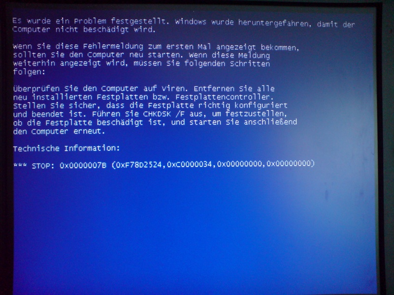

Und zwar wollte ich heute Windows XP Professional (mit SP2) auf meinem neuen Rechner installieren.
Wenn von der CD boote läd er auch alles, nach ca. 2 Minuten kommt aber ein Bluescreen mit folgender Fehlermeldung:
Es wurde ein Problem festgestellt. Windows wurde heruntergefahren, damit der Computer nicht beschädigt wird.
Wenn Sie diese Fehlermeldung zum erten Mal angezeigt bekommen, sollten Sie den Computer neu starten. Wenn diese Meldung weiterhin angezeigt wird, müssen Sie folgenden Schritten folgen:
Überprüfen Sie den Computer auf Viren. Entfernen Sie alle neu installierten Festplatten, bzw. Festplattencontroller. Stellen Sie sicher, dass die Festplatte richtig konfiguriert und beendet ist. Führen Sie CHKDSK/F aus, um festzustellen, ob die Festplatte beshädigt ist, und starten Sie anschließend den Computer erneut.
Technische Information:
*** STOP: 0x0000007B (0xF78D663C, 0xC0000034, 0x00000000, 0x00000000)
Was könnte das sein?

Muss ich vielleicht im UEFI BIOS was einstellen?

Hab gehört soll bei neuer Hardware und XP Probleme geben können, musst mal im Bios schauen ob dieses ACHI heissts glaub richtig steht, sonst switch dass mal auf IDE selbst wenns ne Sata Festplatte ist und installier dann, so in etwa wurde mir das mal erklärt und dann gings

Stop: 0x7b ist ein fehlender Treiber für den HDD Controller. Hast du den Festplatten-Controller-Treiber in die XP CD eingebunden?
"SATA-Gerätemodus" statt AHCI auf IDE setzen...
PC neu starten und Windows-CD einlegen... läuft...

Dort steht das es oben genanntes AHCI-IDE-Problem ist oder das ein Miniporttreiber zur kommunikation mit dem Festplattencontroller fehlt... Dann hilft nur das du dir ne XP CD bastelst z.B. mit nLite...

Das DVD Laufwerk solltest Du auch an einem Port anschliessen, der nicht den AHCI Modus eingestellt hat, alternativ auch die Treiber von Diskette laden (F6), wenn eine Floppy vorhanden ist (die fehlt aber wohl). Bleibt für XP nur die Treiber in die CD integrieren >> Nlite, wurde ja bereits empfohlen, wenn Du das machst, sofort das SP3 mitintegrieren. Anleitung gibt es auch hier im Forum

Festplatten-Controller-Treiber ist auf der Board Cd oder kann man bei Hersteller runterladen.
http://www.asus.de/product.aspx?P_ID=Qx3PdnZI9Pq9BcIU
Marvell, Jmicron oder Intel, je nachdem wo angeschlossen.

du kannst natürlich auch XP erst mal im IDE-Mode installieren. Bei deiner Hardware würde ich allerdings auf AHCI nicht verzichten wollen.

Ich hab heute versucht Windows XP im IDE Modus zu installieren, es kommt aber wieder die selbe Fehermeldung. :freak:
