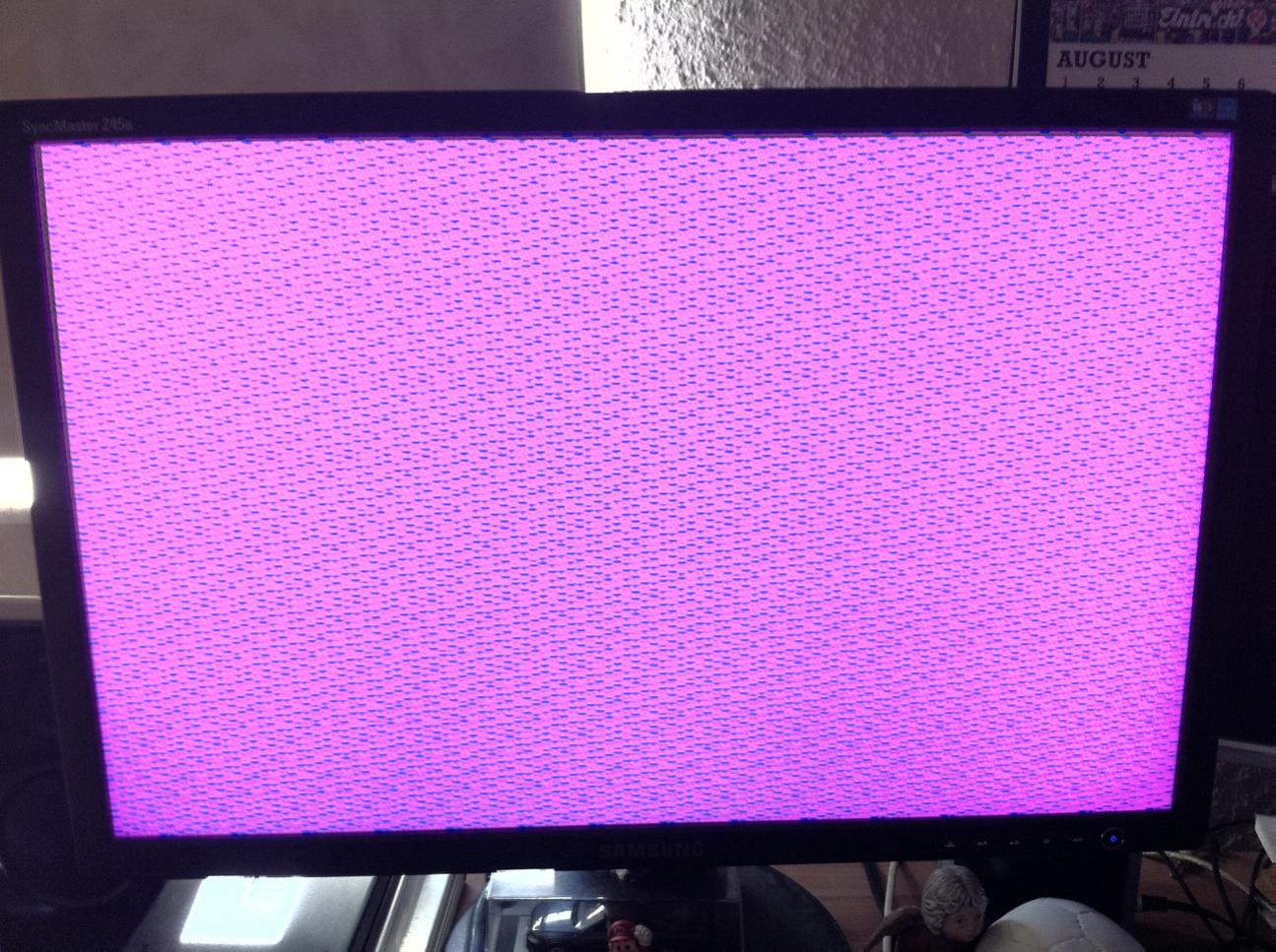

hallo ich habe seit längerer Zeit Probleme mit meinem PC und zwar jedes mal wenn ich den PC das erste mal anmache bleibt er hängen mit einem bunten Bild siehe Anhang. Es ist mal grün mal blau usw. das kommt jedesmla direkt nacht dem illkommen bildschirm ganz selten passiert das nicht beim hochfahren aber dann beim ersten starten von irgendeinem sppiel egal welches.
Wenn ich dann den PC aus und wieder anmache klappt alles wunderbar er hängt dann gar nicht mehr aber woran kann das liegen?

ich tippe mal ganz stark auf die GRAKA. Ist sie korrekt angeschlossen, mit beiden Stromsteckern, auch der +12 V Anschluss komplett belegt ? Befindet sie sich richtig im Slot ? Kommen beim PC Start BIOS Töne ?
Hast du eine andere GRAKA zum Testen zur Verfügung ?
WOW, ein 900 Watt Netzteil ist der Hammer, vollkommen überdimensioniert. Könnte außerdem Probleme machen.

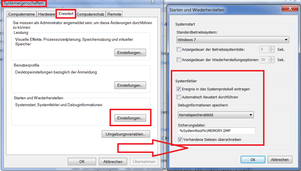

Treffe außerdem mal folgende Einstellungen unter Systemsteuerung > System > erweiterte Systemeinstellungen (siehe angehängtes Bild).
