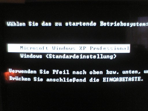

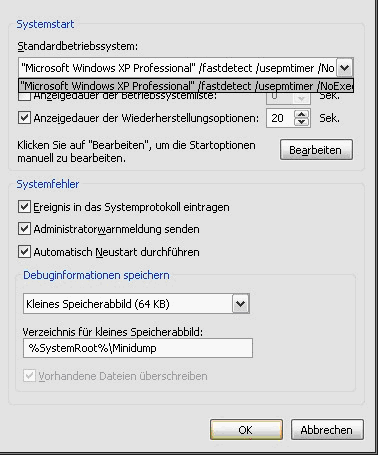

nur hab ich jetzt ein problem.
beim Booten zeigt er mir immer ein zweites Betriebssystem an, und giebt mir die möglichkeit zu booten.
das system, das funktioniert, ist das obere (siehe screen)
wie kann ich das untere löschen, (das auf keiner festplatte mehr vorhanden ist)
damit er direkt das obere bootet, ohne mich zu fragen ?

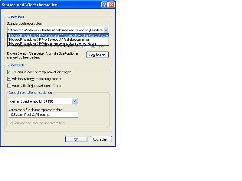

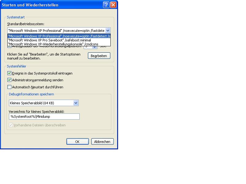

Hallo, da helfe ich doch mal.
Rechtsklick Arbeitsplatz. eigenschaften, erweitert, Starten und Wiederherstellen,
Dann kommt dort eine Reihe von Angaben, Standartbetriebsystem da wählst du deines aus und machst bei Anzeigedauer der BS Liste den hacken weg.
Nun müsste alles klappen, ansonsten die Boot.ini mal editieren.

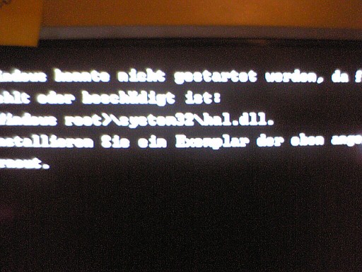

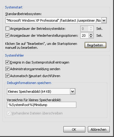

hat leider nicht geklappt :rolleyes:
hab es genau so eingestellt wie du beschrieben hast.
nur bei mir war bei den einstellungen gar kein zweites system auszuwählen :freak:
auch in der boot.ini , steht nur das eine system.
wenn ich nach den einstellungen dann den rechner neu starte, steht er mit der fehlermeldung:
"folgende datei fehlt oder ist beschädigt : Windows root>\system32\hal.dll.
installieren sie ein Exemplar der oben angegebenen datei erneut "
(siehe bild , leider sehr unscharf)
komm nur wieder ins windows, wenn ich F8 drücke, und wie vorher das obere betriebssystem auswähle :freak:

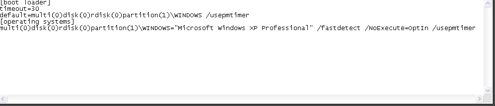

hab hier mal einen screen von meiner Boot.ini nach dem neu aufsetzen gemacht.
da ich immernoch das selbe problem wie anfangs beschrieben habe.
Deine Boot.ini sollte dann so aussehen:
[boot loader]
timeout=30
default=multi(0)disk(0)rdisk(0)partition(1)\WINDOWS
[operating systems]
multi(0)disk(0)rdisk(0)partition(1)\WINDOWS="Microsoft Windows XP Professional" /noexecute=optin /fastdetect /NoExecute=OptIn /usepmtimer
Das gilt für ein installiertes System und zwar auf einer primären Partition der ersten Disk (Master am primären Kanal bei PATA). Unter operating systems ist eine Aufzählung aller installierter Operating Systems, darüber also unter boot loader stehen nur Definitionen und keine Konfigurationen wie mit Slash angeführte Strings.
Sollte noch auf einer weiteren Disk ein System installiert sein, müßte man den 'Ort' wissen, also z.B. zweite Disk und darin das dritte logische Laufwerk (und ob sich eine primäre Partition auf diesem Drive befindet), anders ausgedrückt bräuchte man die exakte Partitionierung und deren Reihenfolge (evtl. an Hand eines Screens der Datenträgerverwaltung - diskmgmt.msc).

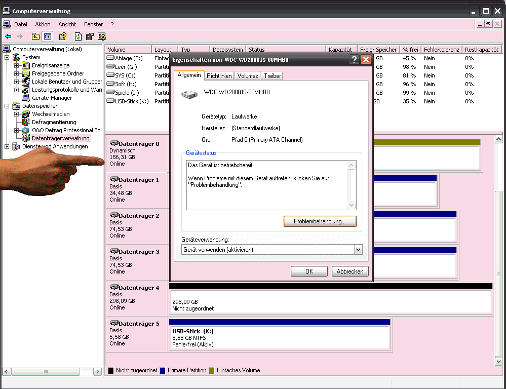

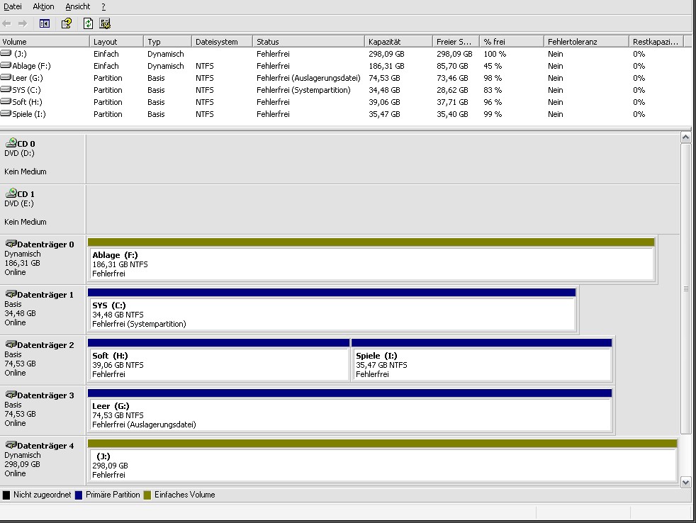

hier der screen meiner datenträgerverwaltung.
Jetzt ist mir jedenfalls klar, warum Du Probleme hast (da sind sicher PATA und SATA beteiligt?)

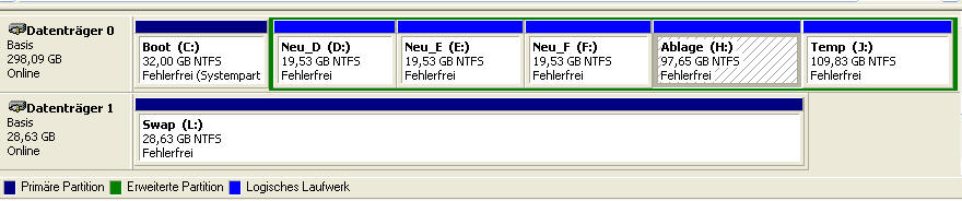

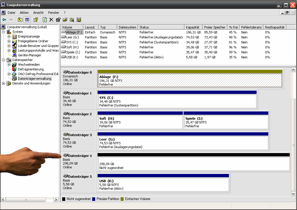

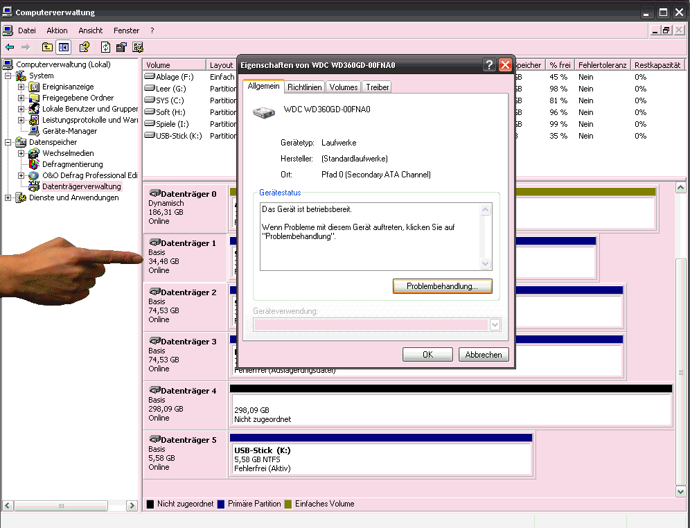

hier mal ein aktueller screen von der plattenverwaltung
Datenträger 1 ist C und systemplatte
Ja, aber in 99,9% der Fälle ist es aber Datenträger0 und deshalb bin ich mir eigentlich auch sicher, dass die zweite Variante von mir funktioniert.
bei mir ist das aber ganz anders :freak:
Datenträger 1 ist meine Bootplatte
