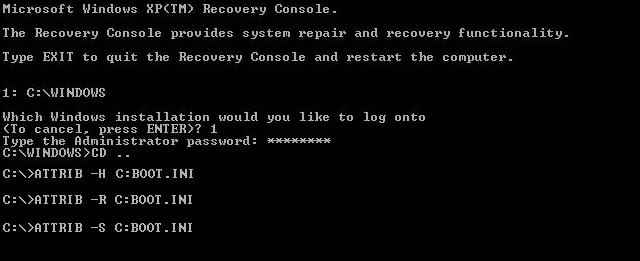

An der Stelle gibst Du dann Ja (schlimmstenfalls YES;) ) ein. Mit dem Command more boot.ini am Prompt kannst Du Dir das Ergebnis der Aktion ansehen und mit dem ursprünglichen vergleichen. Wenn more mit Fehlern kommt, dass die Boot.ini nicht gefunden wird mußt Du mit Attrib die File-Attribute setzen:
es geht auch mit aneinander gereihten Optionen (-H -R -S).
mist, klappt nicht.
weder mit Yes, noch mit Ja

Geh noch einmal in die Recovery-Console und mach folgendes (am besten mit PIC):
C:\cd \
C:\>attrib -r -s -h boot.ini
C:\>dir boot.*
C:\>more boot.ini
C:\bootcfg /rebuild
falls kein Fehler auftritt noch einmal
C:\>more boot.ini
Mich würde auch noch einmal interessieren, wie der Eintrag als 1st Bootdevice lautet.
