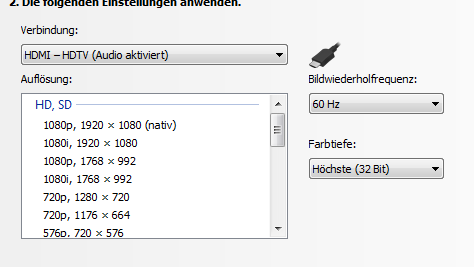

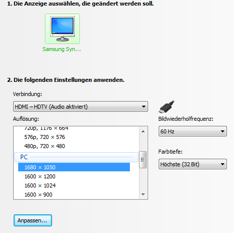

Hallo, nachdem ich mein LG 2453TQ wegen dem Stand by Problem abgegeben habe, hab ich mir jetzt ein Samsung SyncMaster P2470LHD gekauft.
Jetzt habe ich aber schon wieder ein Problem und zwar hat der Moni. kein DVI, sondern nur HDMI . Also habe ich jetzt am Moni. und an meiner GTX 460AMP beide HDMI Stecker angeschlossen.
Das Problem ist, das ich im Treiber nur 1680x1080 einstellen kann, oder Nativ, aber da sieht das Bild grausam aus.
Was muss ich denn da noch machen??
Hoffe ihr könnt mir helfen.

Das Leben kann so einfach sein...
Vielen dank tylergames, hat geklappt

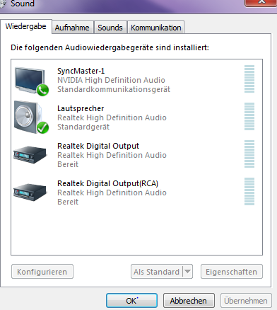

Habe schon bei Windows einiges an der Sound software versucht, aber müsste da nicht auch etwas mit HDMI stehen ?

"Syncmaster (NVIDIA High Definition Audio)" sollte eigentlich eindeutig genug sein ;-)
Stell das mal als Standardgerät ein (Anstelle von Lautsprecher), dann sollte der Ton über HDMI zum Monitor geschickt werden.
Wenn ich das als Standard einstelle, bekomme ich den kompletten Sound über den Monitor und nichts mehr über die Boxen.
Korrekt. Die Ausgabe vom PC kann nur über einen Weg erfolgen (es ist möglich 2 verschiedene Programme entsprechend zu konfigurieren, das jedes einen anderen Ausgang nimmt, aber ein Programm kann nur über eine Soundkarte ausgeben)
