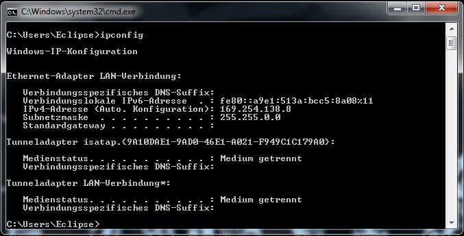

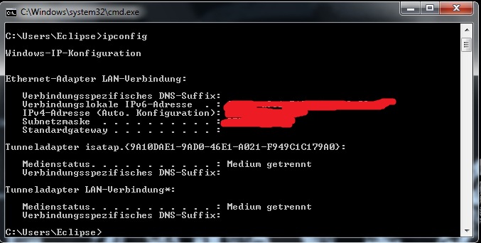

Ja also Ich habe ein Screenshot gemacht, soll Ich den mal posten oder wäre die Ip zu privat wenn Ich sie posten würde ?
Also das stand da eben als es noch nicht ging wieder und dann habe ich Router reconnected und PC neu gestartet und dann ging alles wieder.
also, wenn Du schon einen Screenshot machst, dann verdeck doch nicht das, um was es geht.
Keine Angst, das ist eh nur Deine lokale Adresse, wahrscheinlich sowas wie 192.168.1.2 oder sowas, da kann nix passieren!

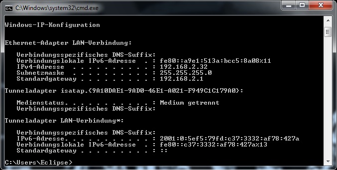

Ja eben nicht, heute Morgen war wieder das selbe Problem als Ich den Pc das erste Mal angemacht habe. Da ging das Internet nicht und dann habe Ich den Router neu gestartet und dann ging es wieder.
Edit: Hier könnt ihr euch mal ansehen wie es aussieht bei Beiden Vorfällen.
Links ist ein Screen wenn mein Internet nicht klappt und rechts wenn es dann klappt.

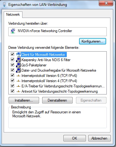

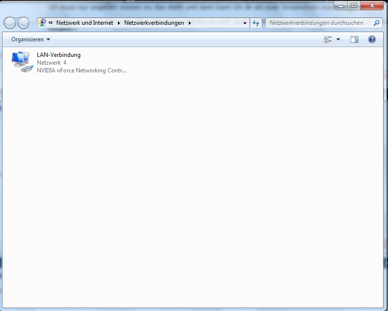

Ok hier habe Ich mal zwei Sachen gepostet.

Vermutlich musst du die Adresse hinten entsprechend deinem Router anpassen. Du musst vorher rausfinden, welche IP dein Router hat. Laut deinen Bildern oben Ist das Gateway und der DNS 192.168.2.1, Subnetzmaske 255.255.255.0, als IP-Adresse gibst du deinem Rechner 192.168.2.214

Auf "automatisch" horcht der Rechner ins LAN und hält nach einem DHCP-Server Ausschau. Das ist der Router und dieser vergibt die richtigen Adressen. Funktioniert das nicht richtig, vergibt Windows sich die 169er Adresse (oben in deinem Screenshot zu sehen) per APIPA http://de.wikipedia.org/wiki/APIPA Diese ist aber "zu weit" von der 192er des Routers entfernt und somit erreichst du weder Router noch das Internet. Du könntest es ausprobieren und statt automatisch manuell Adressen zuweisen (wie oben erklärt).
