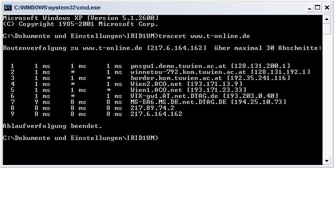

ps: bei mir schaut das auch ganz anders aus
