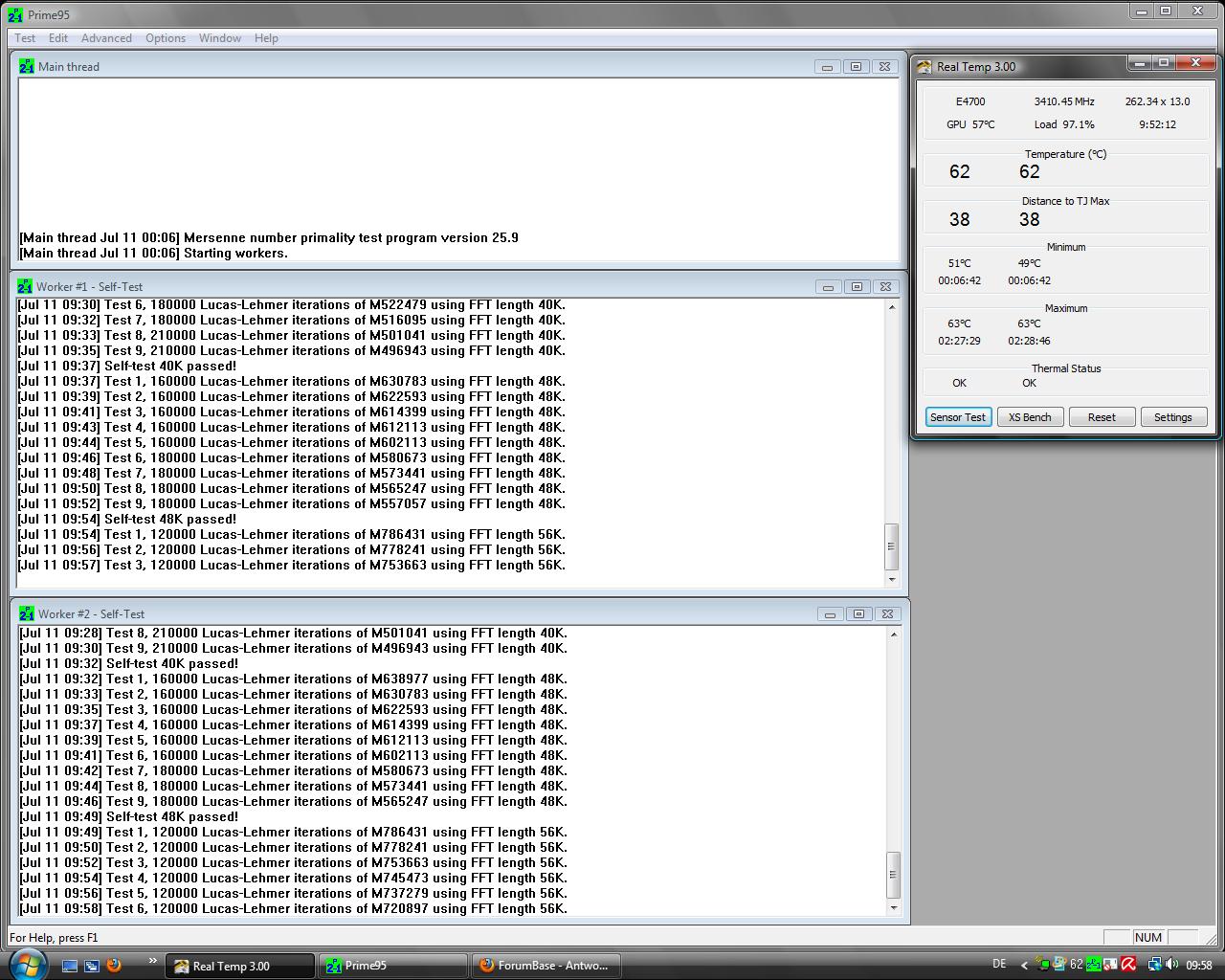

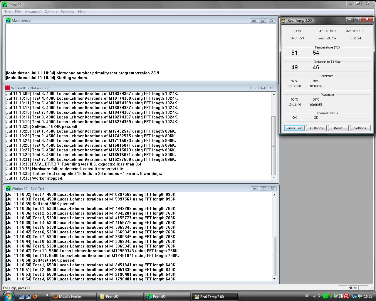

Ja, da ist ein Fehler aufgetreten, bei Prime large: (siehe Anhang, ScreenShot)

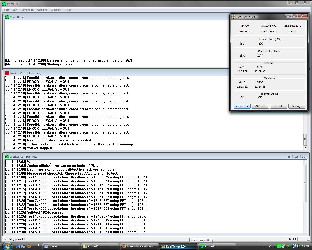

Hi, neuster Fehler seit heute, obwohl ich am OC nichts geändert habe.
Possible hardware failure, consult readme.txt file, restarting test.
ERROR: ILLEGAL SUMOUT
Maximum number of warnings exceeded.
Ich hab´ gelesen, dass mein RAM oder die CPU instabil läuft und ich soll runtertakten oder den RAM mit mehr Volt versorgen.
Hab´ die Spannung von 1,8 auf 1,9V erhöht und teste es. Hoffe, dass ich die CPU nicht runter takten muss ^^ Laut Hersteller läuft er eigentlich auf 1,8V. Die Stelle, an der der Fehler kam ist nun positiv bewältigt.
Habt ihr eine Idee, was ich machen kann/soll? So sehr kenn ich mich mit OC nicht aus.

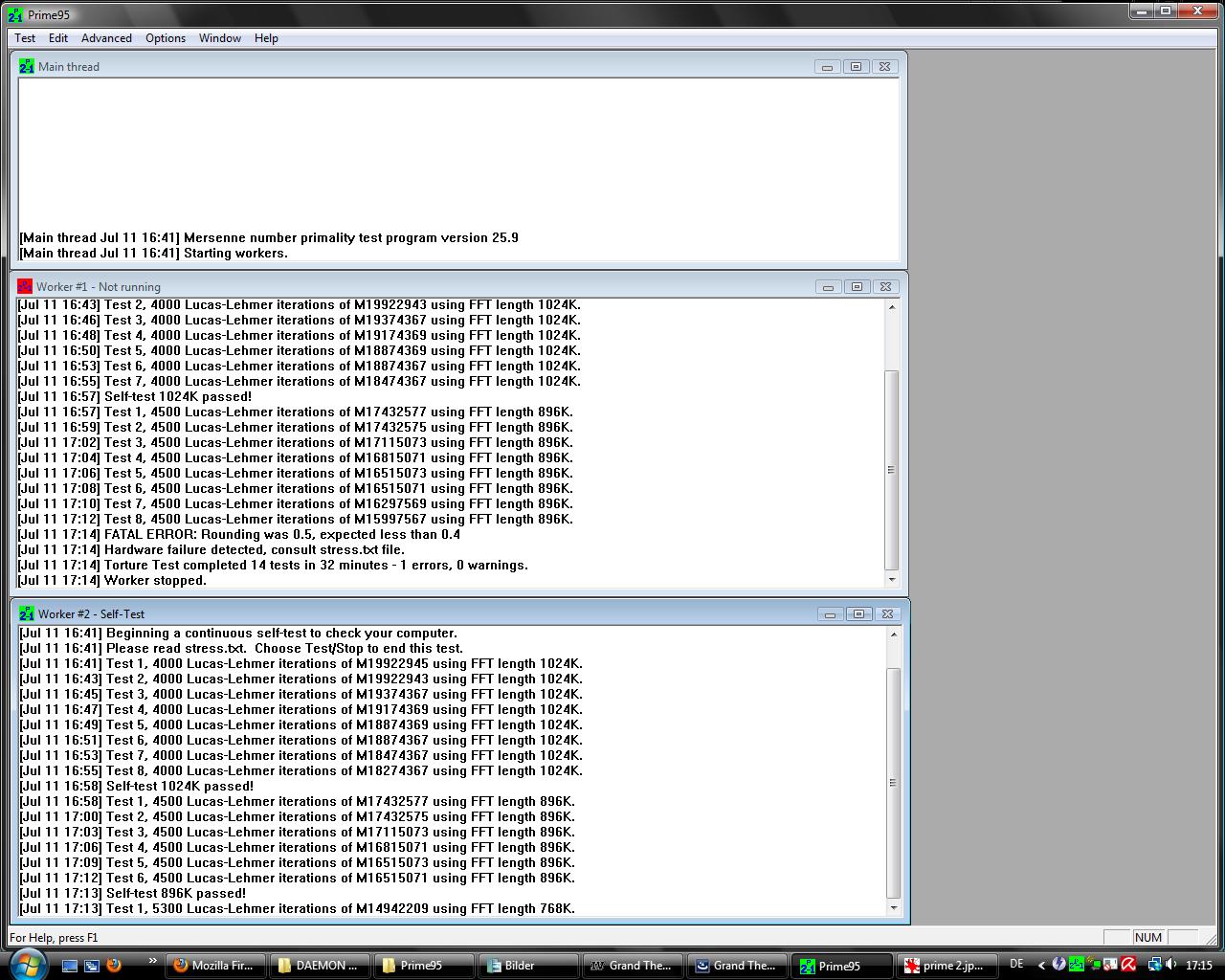

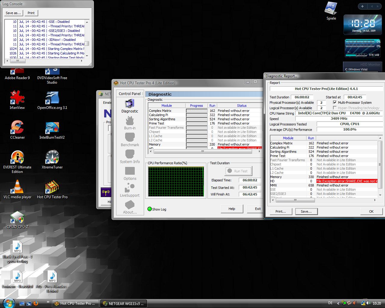

Siehe Anhang:
