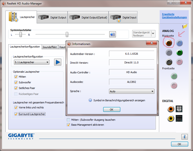

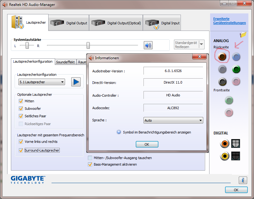

@Furiouz
Habe mal ein Bild angehängt, sind Deine Einstellungen auch so? Center/Sub sind da angeschlossen wo der Pfeil drauf zeigt. Den Haken gesetzt für die automatische Erkennung?

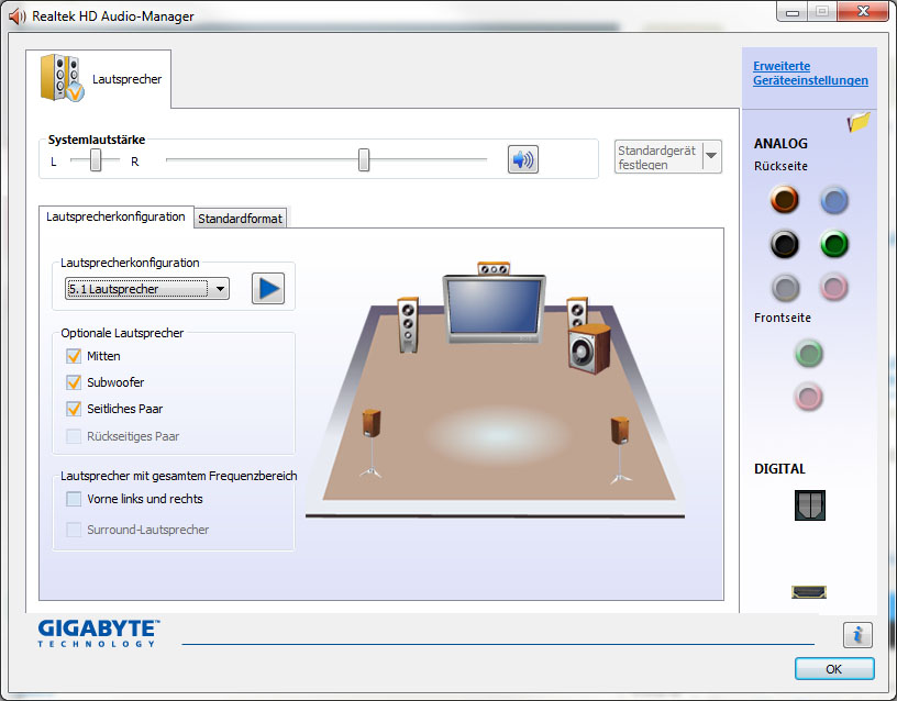

Einstellungen sind exakt die selben, ich habe es auch bereits mit jeder anderen Buchse ausprobiert, allerdings verschwindet der Bass immer dann wenn ich (in diesem Falle den Braunen) Stecker als Sub/Center einstelle.
Bei meiner Version des HD Audio Managers kann ich im unteren Teil des Bildes auch kein Bass-Management oder Lautsprecherauffüllung einstellen. Die Checkboxen sind schlichtweg nicht vorhanden (siehe Anhang).

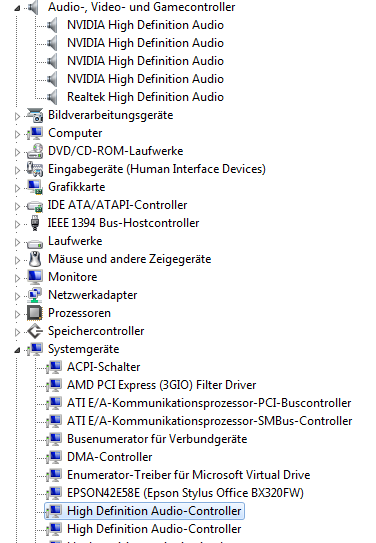

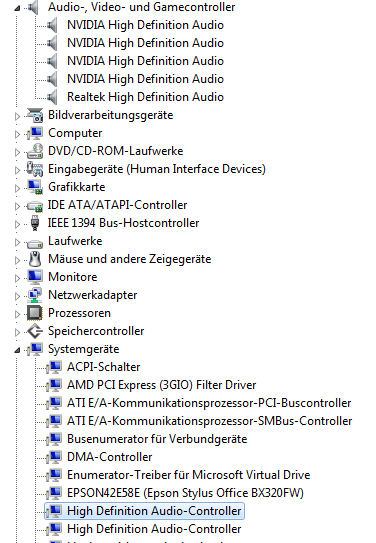

@Furiouz
High Definition Audio Treiber sind bei Dir aber wohl nicht installiert worden?
Im Bios mal die Onboardkarte abstellen, dann im abgesicherten Modus die kompletten Realteksoundtreiber deinstallieren, den Treiber von CB installieren, neu starten, ins Bios und den Sound wieder aktivieren, hochfahren und schauen obs dann klappt.
