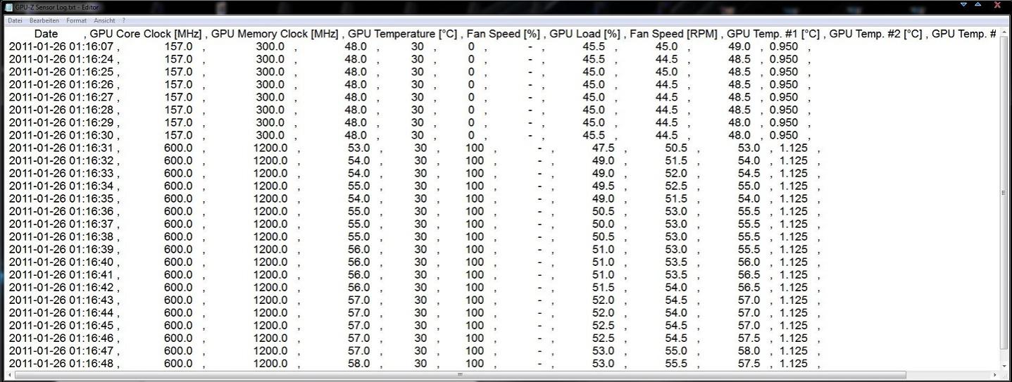

mit cpu-z unter dem reiter "Graphics" lassen sich alle frequenzprofile einsehen und auch mit der aktuellen taktung vergleichen.
Hab ich mit GPU-Z gemacht und im CCC steht auch die Aktuelle Taktrate unter last.
Haben beide das selbe angezeigt.
