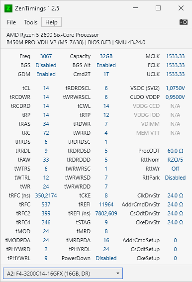

Poste doch mal, was ZenTimings mit deinem jetzigen Setup ausspuckt. Vielleicht macht dein Mainboard da irgendwelchen Blödsinn...
Hier bitte sehr. Ich muss aber zugeben, dass ich von Subtimings und Spannungserhöhung keine Ahnung habe und nicht rumfummeln möchte, wenn ich da ahnunglos was kaputt machen kann.

Hmm, die Timings sind wirklich nicht dölle aber wohl normal für Auto Settings.
Du könntest natürlich noch mal kurz das XMP aktivieren, schnell ZenTimings öffnen und nen Screenshot machen.
Danach sofort neustarten und wieder auf 3000Mhz stellen.
Oder du stellst mal 16-14-14-14 ein bei 3200Mhz und testest mit memtestpro oder so Stabilität.
