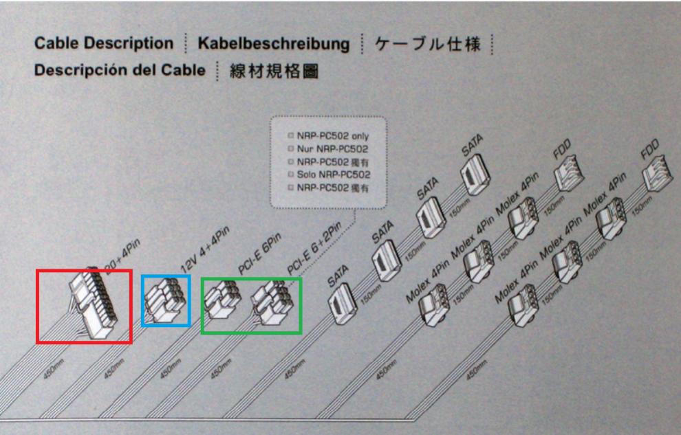

Da sind doch alle kabel auf dem foto , die ersten 2 stränge 20+4pin (Mainboard) und 12v 4+4 pin (Mainboard oft blau )
Pci-e 6pin (Grafikkarte rot/braun) + Pci-e 6+ 2pin (Grafikkarte rot/braun)
rot - mainboard
blau - teilen und den einen 4-pin auf das mainboard neben der cpu stöpseln, den rest lose hängen lassen
grün - grafikkarte

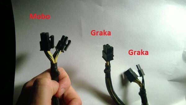

Vielen Dank für eure Antworten, leider tut sich immer noch nix.
Jetzt mal mit Foto:
So müsste das doch richtig sein oder?
