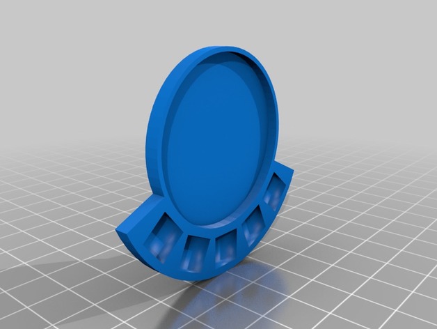

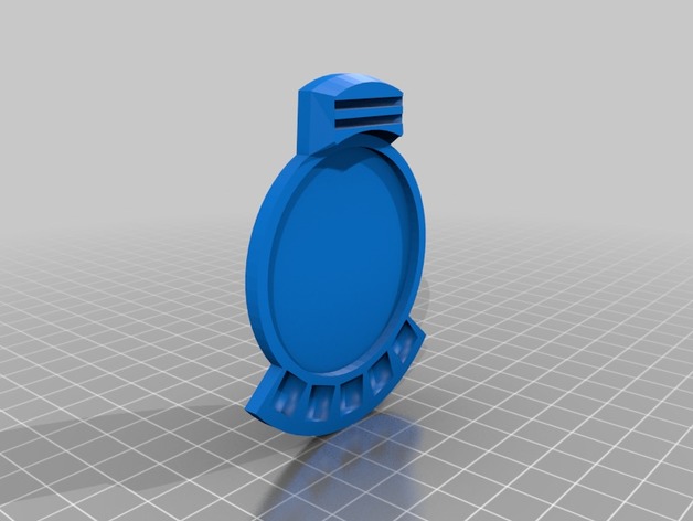

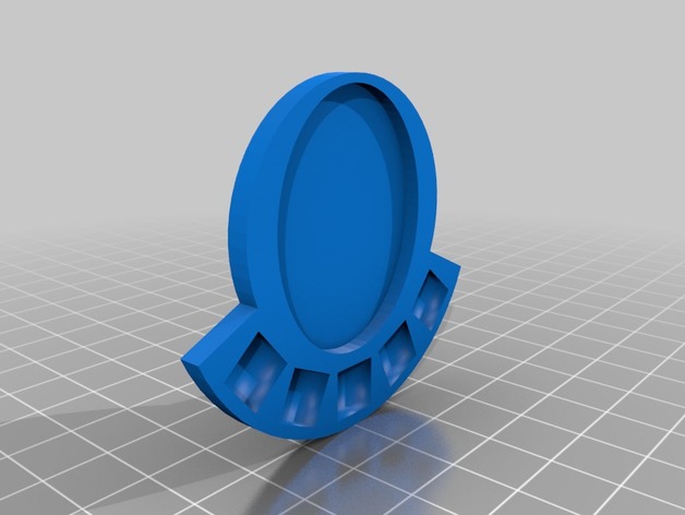

Schönen Guten Tag,
ich bin ein 3D Drucker Neuling und habe jetzt vor kurzem sehr günstig einen WanHao Duplicator 7 Plus erstanden.
Habe mich natürlich im Vorfeld schlau gemacht, allerhand Tutorials geschaut, Texte gelesen etc. und wusste auch auf was ich mich hier einlasse.
Nun habe ich das Teil seit 3 Tagen daheim und ich bekomme keinen Druck damit hin.
Mein Problem ist dabei, dass das Resin nicht an der Druckplatte haftet, sondern an der Folie - ergo die Druckplatte das ganze irgendwie nicht abzieht und damit auch keine Schichten entstehen können.
Ich habe natürlich alles gereinigt, immer und immer wieder und habe es jetzt ingesamt 3 mal versucht. Das Ergebnis ist immer das gleiche. Im neuesten Versuch hab ich auch die Layerdicke auf 50nm erhöht, in der Hoffnung dass es damit klappt - hat nicht geklappt.
Hat einer ne Ahnung woran das liegen könnte? Und evtl auch gleich Tipps für mich wie ich das beheben kann?
Ich habe anbei noch die Datein angehängt bzw das 3D Modell dass ich Drucken wollte.
Vielen Lieben Dank.

Nutzt du ChiTuBox als Slicer Software?
So eine Platte bitte nicht flach auf das Druckbett legen sondern schräg mit Support drucken.
Wenn du eine große Fläche hast, die mit einem Rutsch durch das Druckbett von der Folie gezogen wird, kann das passieren.
Beim Resin Druck muß man da anders rangehen, als beim FDM.

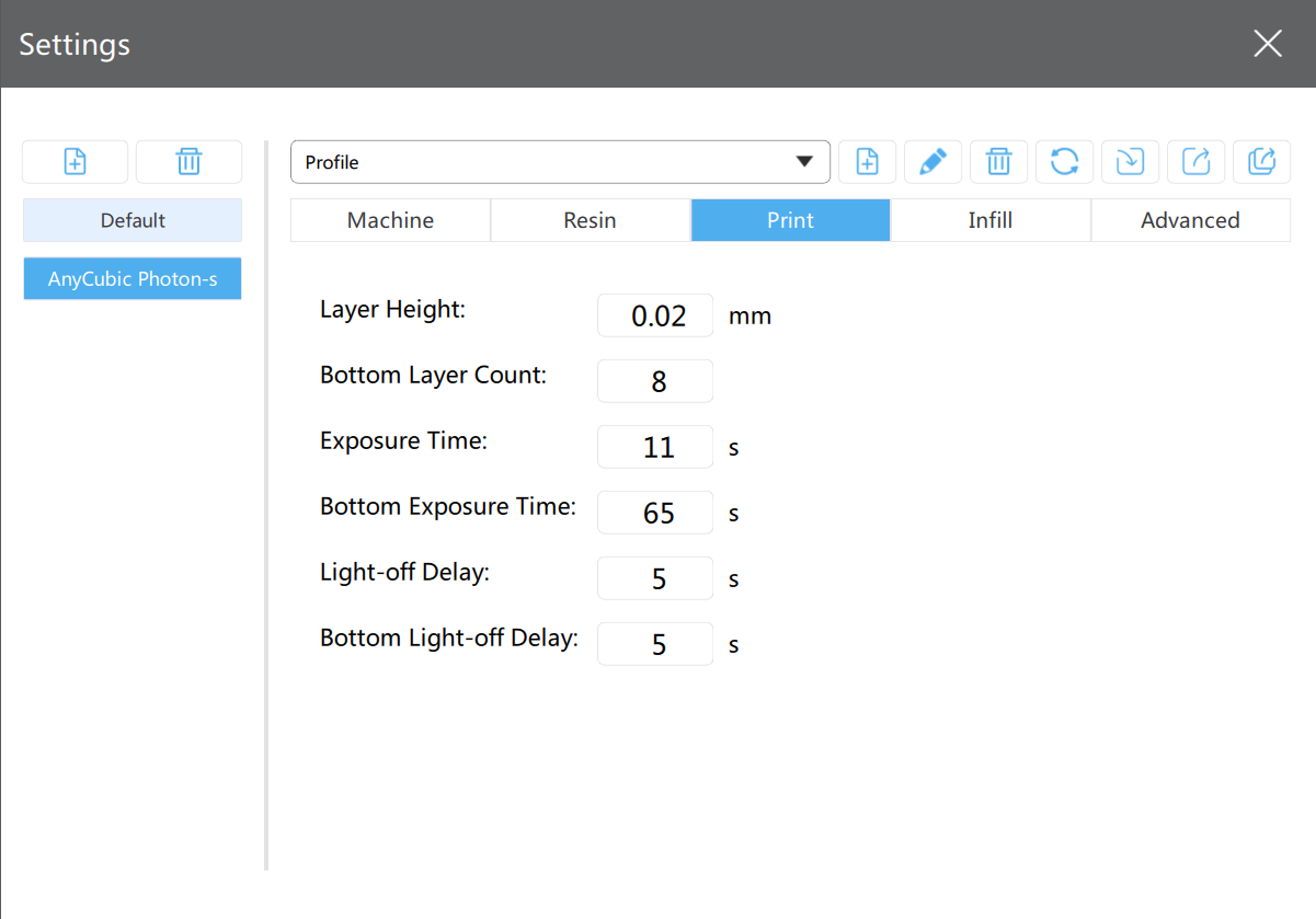

Wie sieht denn dein Support aus? Bei ChiTuBox kann man nicht nur die Stärke von dem Support einstellen, sondern auch wie tief der Support im Modell steckt.
Bei der Slicer Software kannst du ein paar Schichten deutlich länger belichten, damit diese Basis nachher fester an dem Druckbett haftet.
Schau auch mal hier in der Liste, welche Einstellungen andere als Erfahrungswerte gesammelt haben:

Ich hatte bisher gar keinen Support dran, sondern hab die "Form" flach drucken wollen, kann natürlich sehr gut sein, dass es daran liegt. Dann versuche ich mal das ganze leicht anzuschrägen und evtl dann eben einen Support dran zu legen. Danke auf jeden Fall für die Idee!
Schräg muß leider sein. Großflächige Formen sind sehr problematisch was das ablösen angeht.
Man kann dem entgegen gehen, wenn man große Volumen hohl macht.
Das ist grundsätzlich auch das beste, was du machen kannst. So haftet es natürlich am besten. Hast du richtig gelevelt?

Redet ihr hier von FDM oder DLP?
Bei Resin Druckern wird die "Bodenplatte" aus dem Resin gezogen.
Man zieht den Druck praktisch aus dem Kunstharz heraus.
Von unten wird die Schicht belichtet und zwischen der Belichtung und der Bodenplatte ist ein Tank mit einer Folie als Boden.
Bei Resin gibt es immer ganz oder gar nicht, da gibt es keinen "Infill"
Große Flächen können dann allerdings an der Folie haften, statt an der Bodenplatte.
Bei diesen Druckern muß man anders vorgehen, als bei FDM.
Große Flächen in einer Schicht sollte man so gut es geht vermeiden. In dem Beispiel am besten wenn man schräg arbeitet.

Das Problem bei der Form hier oben ist das Ding wirkt wie ne Saugglocke die sich Festsaugt^^
Sag uns mal
  • welches Resin du benutzt
  • wieviele Sekunden du die Bodenschichten belichtest
  • wieviele Sekunden die normalen Schichten belichtest
  • die Anzahl der Bodenschichten
  • wie du gelevelt hast
Reaktionen: DevastatedMind

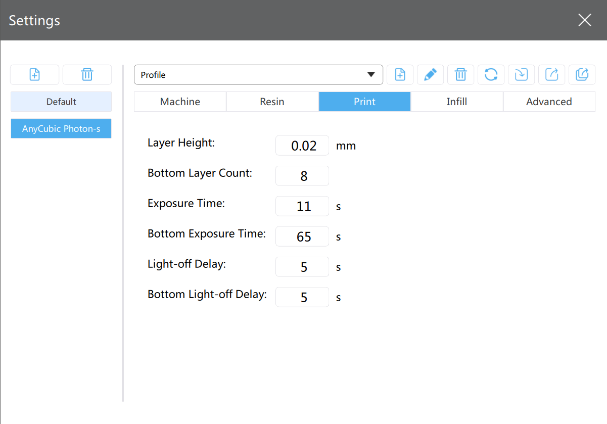

Sag uns mal
Ich habe hier mal einen Screenshot meiner Einstellungen gemacht.
Das dürfte alle Fragen beantworten. Angepasst hab ich das an die Einstellungen aus dem Excel Sheet von weiter oben.
Als Resin nutze ich das WanHao Grey das dabei war.
