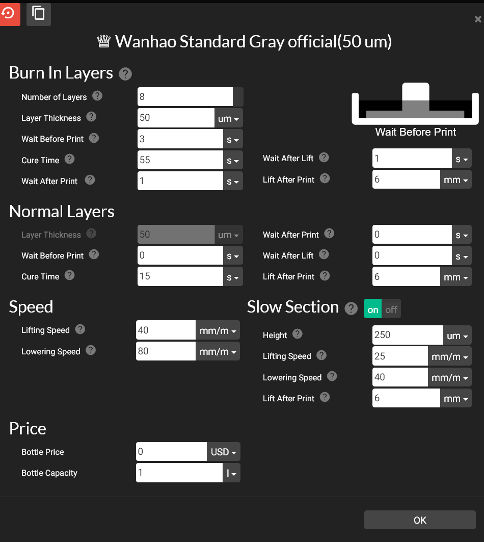

Probleme beim 3D Druck (Resin)
- Ersteller DevastatedMind
Das ist schon mal ein guter Anfang. Teile ihn doch mit uns.DevastatedMind schrieb:Ich habe hier mal einen Screenshot meiner Einstellungen gemacht.
Geht daraus hervor, wie du gelevelt hast?
doch, dass es KEIN SLA-Drucker ist, sondern ein mSLAHyperSnap schrieb:mehr muss man nicht wissen

Ohmfalolfdm schrieb:Das ist schon mal ein guter Anfang. Teile ihn doch mit uns.
Geleveled hab ich eben wie in der Anleitung beschrieben, und würde behaupten ich hab gut druck ausgeübt.
