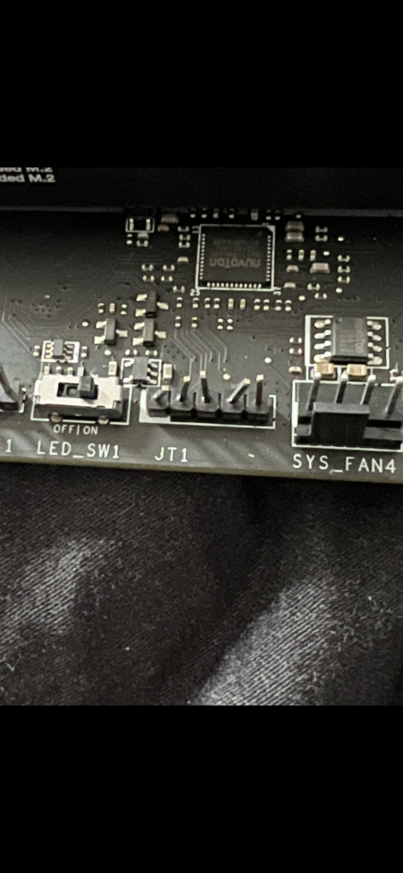

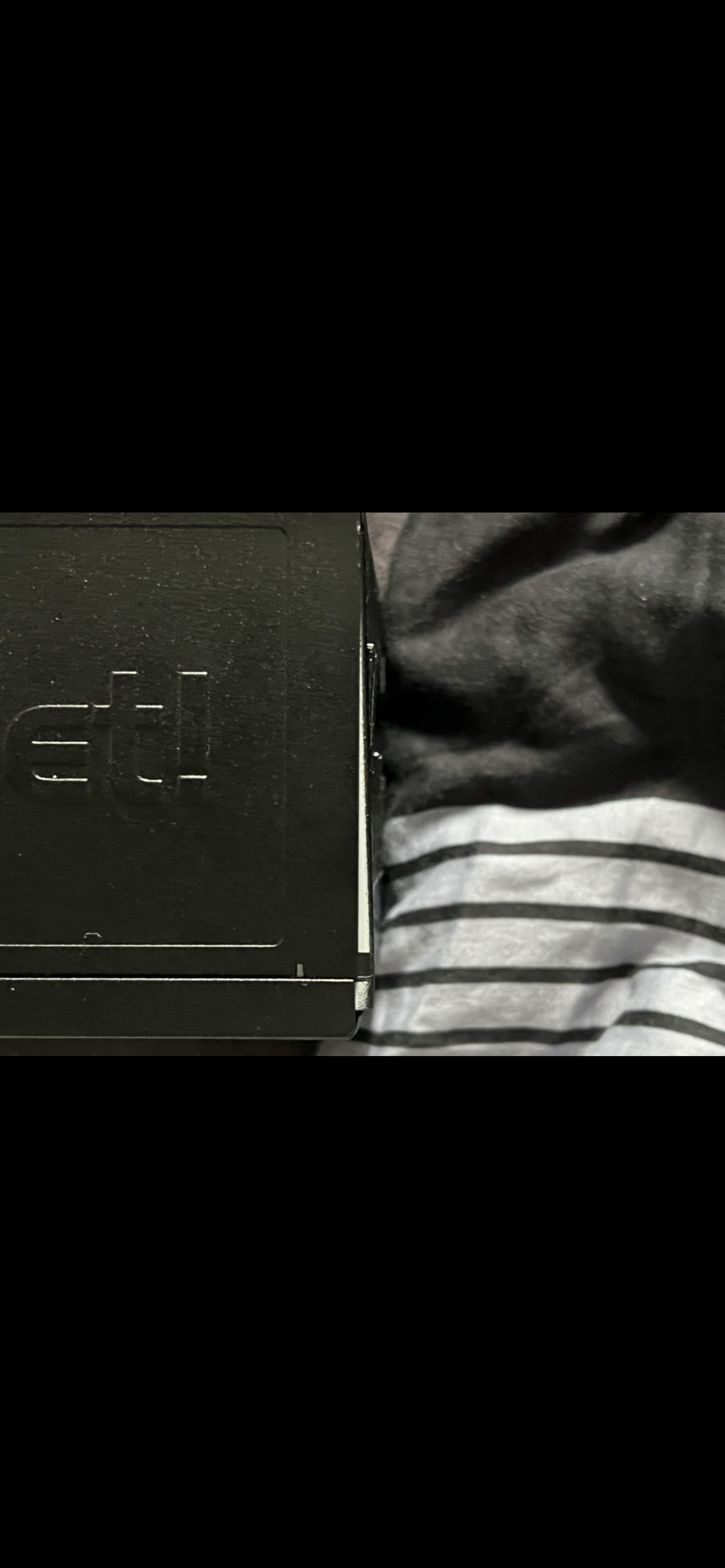

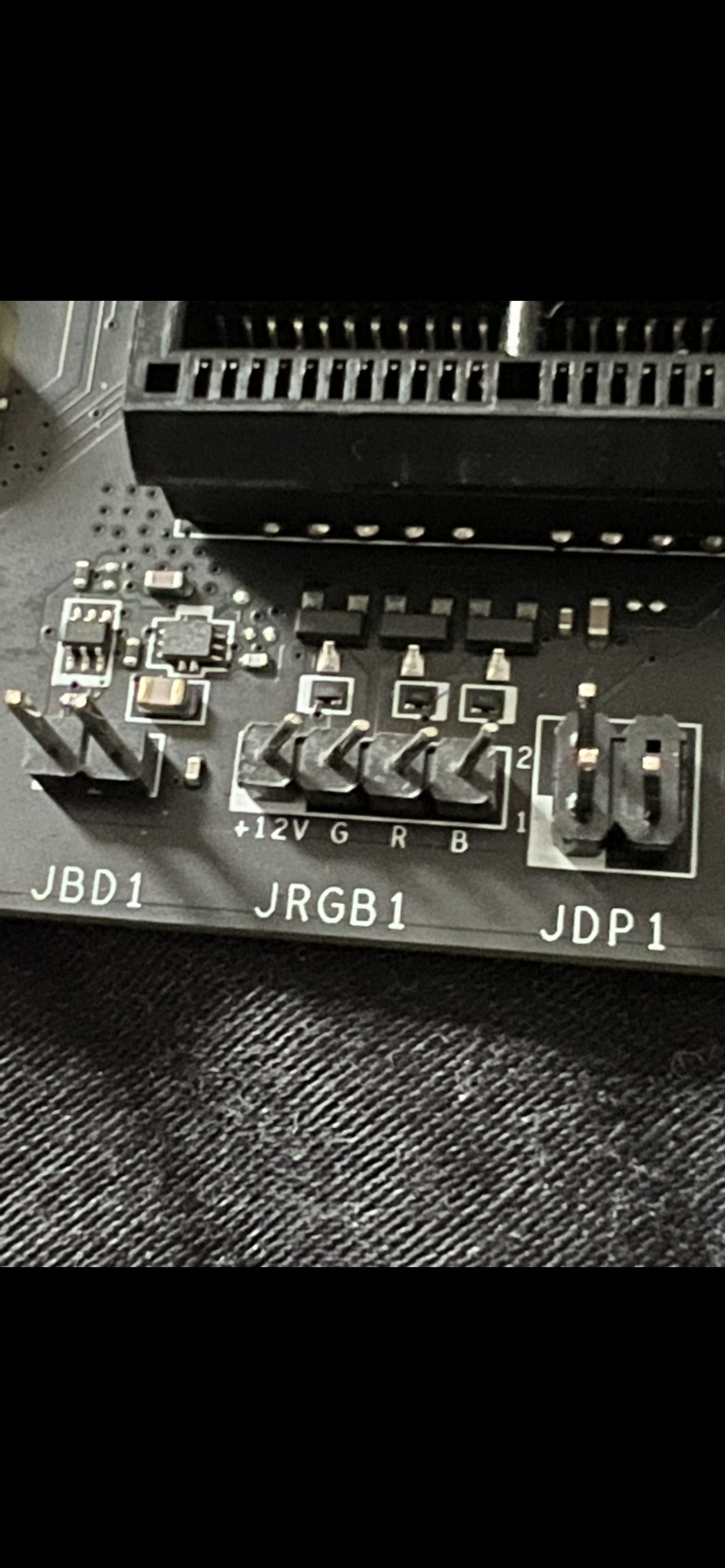

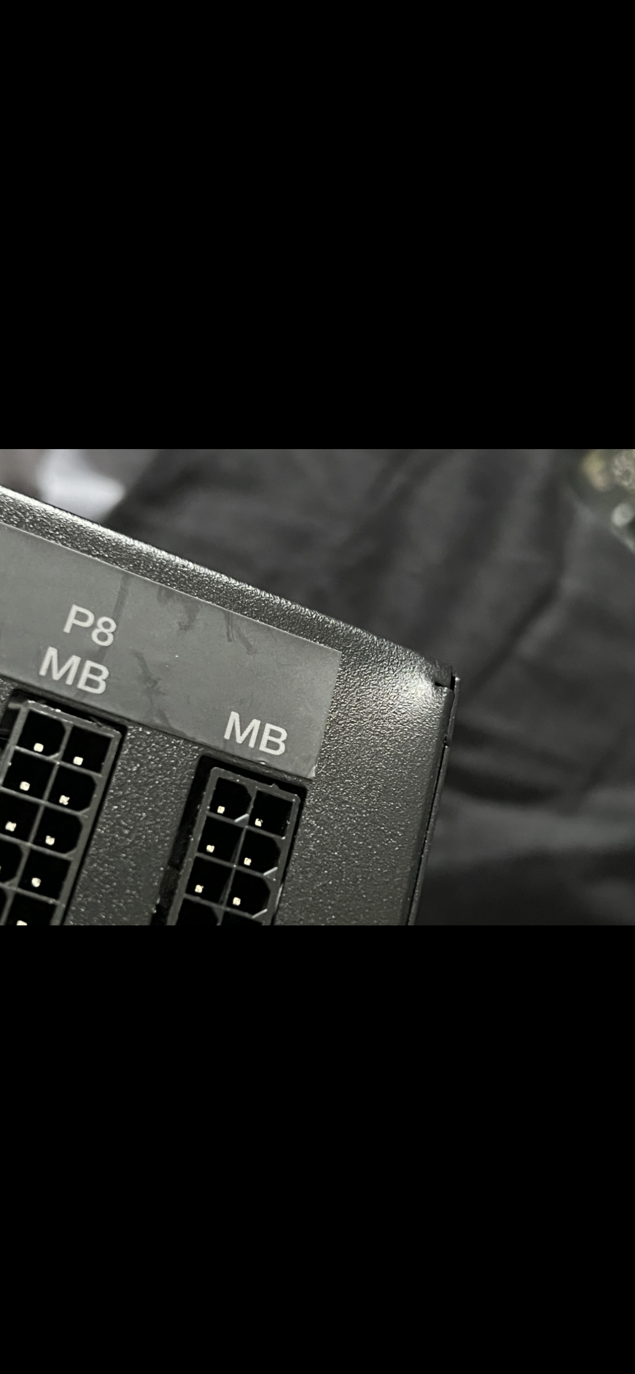

Ich habe gerade mal zufällig mein Netzteil angesehen und mir ist was erschreckendes aufgefallen. Ich weiß nicht ob es damit zusammenhängen könnte, aber seht selbst.
Außerdem sind viele Pins am Mainboard sehr verbogen.

Also die Pins kommen in der Regel so nicht aus der Fabrik. Je nachdem wo du bestellt hast kann es aber vorkommen, dass Rückläufer als neu verkauft wurden ohne Test. Oder natürlich selbst verbogen.
Nur falls du das kannst bzw. es dir zutraust, ansonsten Hilfe holen: Bau doch mal alles ab vom Mainboard. Leg es dann auf den Mainboardkarton. Dann nimmst du das Netzteil und steckst den großen und den doppelten 4er Stecker ins Mainboard. Schalte dann an, falls das Mainboard keinen Schalter hat wie es manche haben kannst du mit einem Schraubenzieher einfach die beiden Pins auf dem Mainboard für Power-Switch überbrücken.
Dann zeigt die das Mainboard an was fehlerhaft ist, also alles da ja alles fehlt. Wahrscheinlich meckert es zuerst, dass die CPU fehlt. Also baust du die CPU ein und setzt den Kühler drauf. Funktioniert es nicht, dann liegt es an Mainboard oder CPU. Zeigt es hingegen dann den nächsten Fehler für z.B. GPU an, dann baust du die GPU ein und schließt die GPU ans Netzteil an, etc...
Ansonsten gerne viel mehr Fotos. Pins der CPU auch.

Bilder vom ganzen Aufbau wären schon gut gewesen, aber du willst uns jetzt nicht erzählen du hättest die ganzen verbogenen Pins erst jetzt gesehen?
Reaktionen: Captain Mumpitz
Da die Pins nur teilweise verbogen sind (z.B. JRGB krumm und JBD1 und JDP1 gerade) glaube ich nicht,
dass da etwas draufgefallen ist bzw. das Board hingefallen ist, da hat jemand versucht, einen falschen
Stecker auf die falsche Stelle zu stecken, genauso kenn ich das von den Kunden. Das Netzteil scheint tatsächlich eine kleine Delle zu haben, ich gehe aber nicht davon aus, dass es deswegen Probleme gibt.

Sorry falls es missverstanden wurde, das am Netzteil habe ich gerade entdeckt, Schuld für die verbogenen Pins hab ich. Die sind mir leider beim
Kabelmanagment etwas verbogen, zur Sicherheit habe ich jetzt ein neues Netzteil (Retourniert, bekomme ein neues) und ein neues Mainboard (Sie waren kulant genug mir ein neues zuzusenden trotz meiner Tollpatschigkeit, danke Mindfactory) bestellt. Ich würde jetzt ungern mit den alten Teilen rumbasteln, wo es gerade so zur Retoure angenommen wurde, also warte ich lieber erst Mal auf die neuen Teile bis Montag. Ich halte euch aber definitiv auf dem Laufenden, ich hoffe einfach nur, dass die Grafikkarte nicht spinnt, alles andere ist leicht zu ersetzen.
